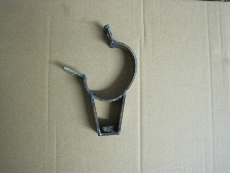

So nachdem ich bei meinem auch den Lenkungsdämpfer nachrüsten möchte und mir € 50 für so eine popelige Schelle einfach zu viel sind haben wir uns mal ans Reisbrett gesetzt und was gezeichnet.
Und so sah das ganze dann aus. Bei der Preisvorgabe konnte ich das ganze sogar aus rostfreiem Edelstahl machen.
Wird aber trotzdem noch lackiert.
Falls Interesse besteht kann ich ja gerne den Plan veröffentlichen.
Mfg

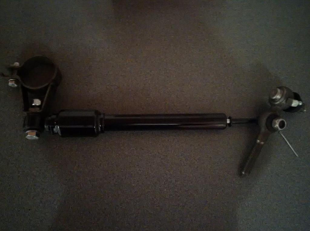

Re: Lenkungsdämpfer beim Ovali nachrüsten
Habe auf dem Teilemarkt in Wolfsburg eine passende Schelle gefunden.
Dann hatte ich nach 4 Jahren suchen alle Teile zusammen. Nun musste
nur noch die rechte Spurstange etwas gekürzt werden, da der Spurstangen-
kopf mit der Aufnahme für den Lenkungsdämpfer länger ist. Danach muss
dann noch ein M14 x 1,5 Linksgewinde in die Spurstange geschnitten werden.
Konnte mir dafür einen passenden Gewindebohrer ausleihen. Probefahrt steht
aufgrund des bescheidenen Wetters noch aus. Werde berichten...

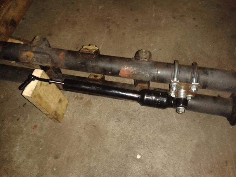

Puh. 4 Jahre suche. Respekt.
Dann hoffe ich mal, das ich irgendwann auch eine finde. Oder selber eine baue.
Könntest du mir ein paar Maße von der Schelle schicken? Dann könnte ich etwas in Auftrag geben.

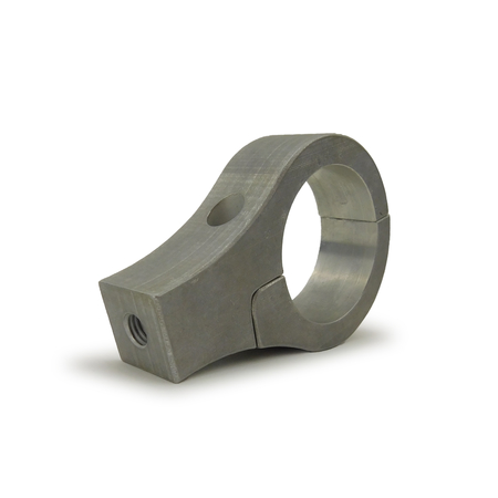

Alternativ hab ich noch das hier gefunden.

An die Schelle kommt man im eingebauten Zustand schlecht ran. Vielleicht kann Tweek helfen. Der hat einen Plan gemacht...
Hab gestern die erste Ausfahrt in diesem Jahr gemacht, der Lenkungsdämpfer macht das Lenken ein klein wenig schwerer, dafür merkt man von Gullideckeln usw. gar nichts mehr. Würde den Umbau empfehlen...
Den Adapter gibts wohl bei ACS nicht mehr...hat jemand aktuell nen Tipp, wie man das machen kann, ohne 50 Euro für ein 3 Euro Blechstück auszugeben?
