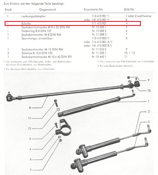

Hab mal etwas rechachiert!
Den Spurstangenkopf mit Linksgewinde gibt es einzeln:
Und den Dämpfer sowie eine Schelle gab es zumindest mal:
Aber wo bekommt man sowas?

Wenn man bei google die Teilenummer 111415921
eingibt, landent man bei einem Shop wo man die
Schelle für 50 Euro bekommen kann.
Ist mir zu teuer. Mal schauen ob ich evtl. beim
Teilemarkt in HO sowas finde...

So, den Spurstangenkopf und den Lenkungsdämpfer
hab ich in Hessisch Oldendorf bekommen...
Hat jemand eine Idee wo ich die Befestigungsschelle
für den Dämpfer bekommen kann...

da gibts keine Schelle, der ist auf einer Seite mit Mutter andere Seite mit Schraube befestigt.
Siehe Ex-Zeichung weiter oben
Gruß Daniel

Nein, der ist an der einen Seite im Spurstangenkopf
befestigt und auf der anderen Seite mit der Schelle.
Und diese Schelle suche ich...
