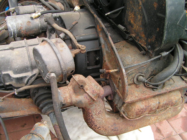

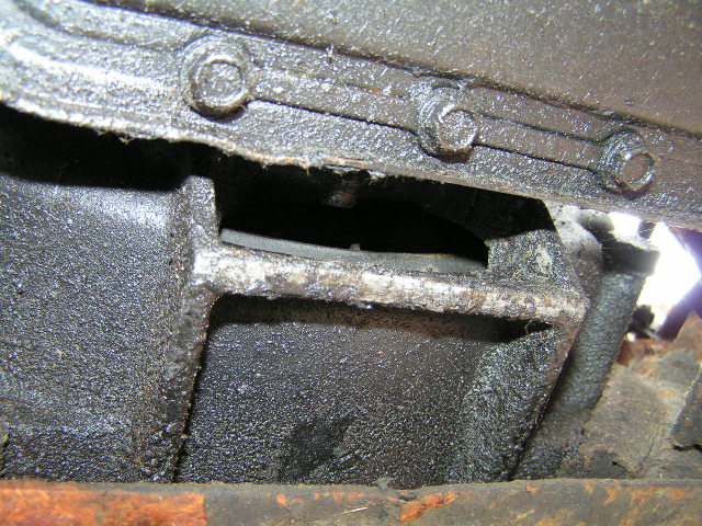

Hab mal einFoto von dem Loch im Getriebegehäuse gemacht , es sieht schon deutlich anders aus , als im Leitfaden . Es liegt quer und nicht längs zum Getriebe . Die Nummer auf dem gehäuse lautet BA 03 8785 . Sollte eigentlich auch nur siebenstellig sein . Wo sind die Spezialisten , die helfen können ? Ist eigentlich ein 1300´er Mod.Jahr 70 .
Hier ist das Loch zu sehen , daß quer zum Getriebe liegt . Im Leitfaden sieht das alles etwas anders aus
Hab jetzt nochmal geschaut und an ganz anderer Stelle ein Loch gefunden , wo ich nun auch die Schrauben sehen kann .
Hier ist das Loch auf der Oberseite des getriebes Fahrerseite zu sehen . Durch dieses Loch sind die Schrauben zu erreichen . Wieso ist das hier ganz anders , als in den rep.Büchern und Leitfaden ? Selbst Muir beschreibt das Loch an der Unterseite . Aber da kommt man nicht an die Schrauben .
Gehört dieses Getriebe in den Käfer ? Ist schon ein VW-Teil :? . Mich macht halt auch die Nummer stutzig . Wer weiss Rat ? Automatik-Käfer scheinen nicht so verbreitet zu sein ?!

Ja, das ist schon ein originales Automatik Käfer Getriebe. Hat alles seine Richtigkeit.
Einfach die Schraube durch die Öffnung lösen, den Motor um 90° weiter drehen, die nächste lösen, etc… Müsste eine 8er Vielzahn sein. Aber so ganz genau hab ich das auch nicht mehr im Kopf. Die Matic Schrauberei ist schon eine Weile her. ;-)
