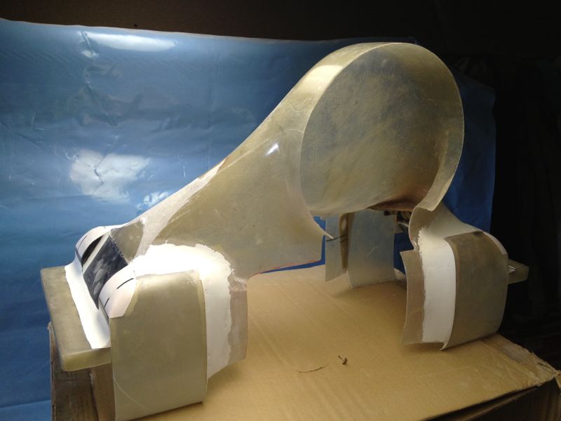

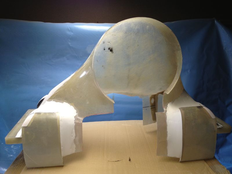

Wie soll die Haube aussehen ?

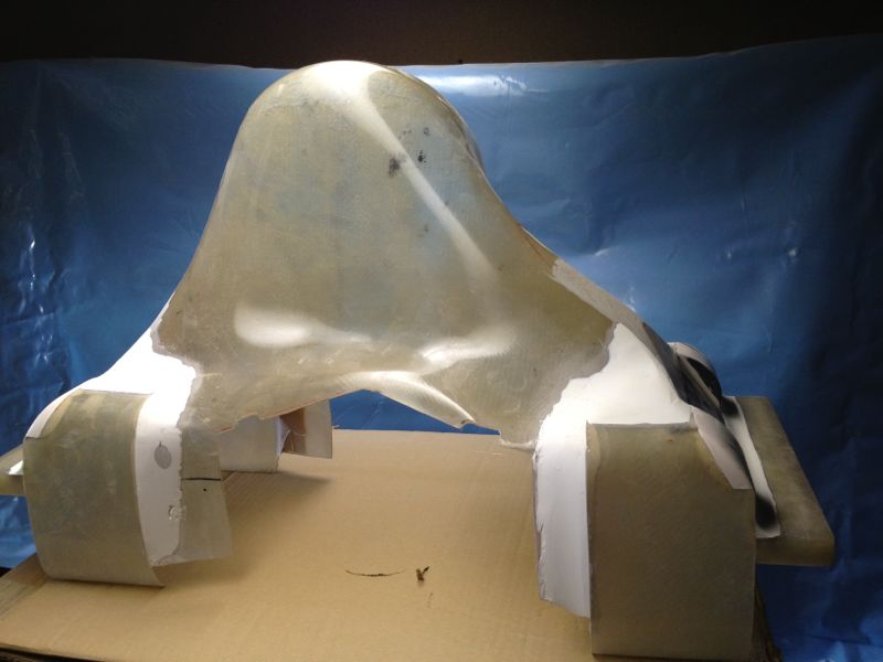

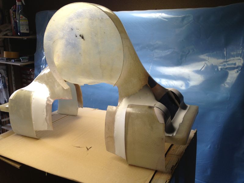

Zur Hutze habe ich Euch mal ein paar Bilder des noch nicht ganz fertigen Modell angehängt. Sie passt aber schon sensationell über die Köpfe!! Sieht natürlich durch die extrem massigen Köpfe etwas unförmig aus.....aber ich sag nur eins.....das wird mal richtig geil kühlen..... :D :D :D
Ich überlege schon, wo ich den Zuheizer unterbringe..... :lol: :lol: :lol: :lol:
Die Hutze mache ich aber nicht selber!!! Habe einen Arbeitskollegen, der schon lange Jahre Erfahrung mit Super-Kart Verkleidungsteilen hat...ich sag schonmal :text-thankyouyellow: und :text-bravo:

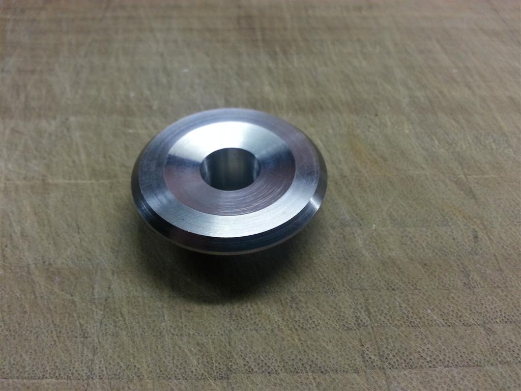

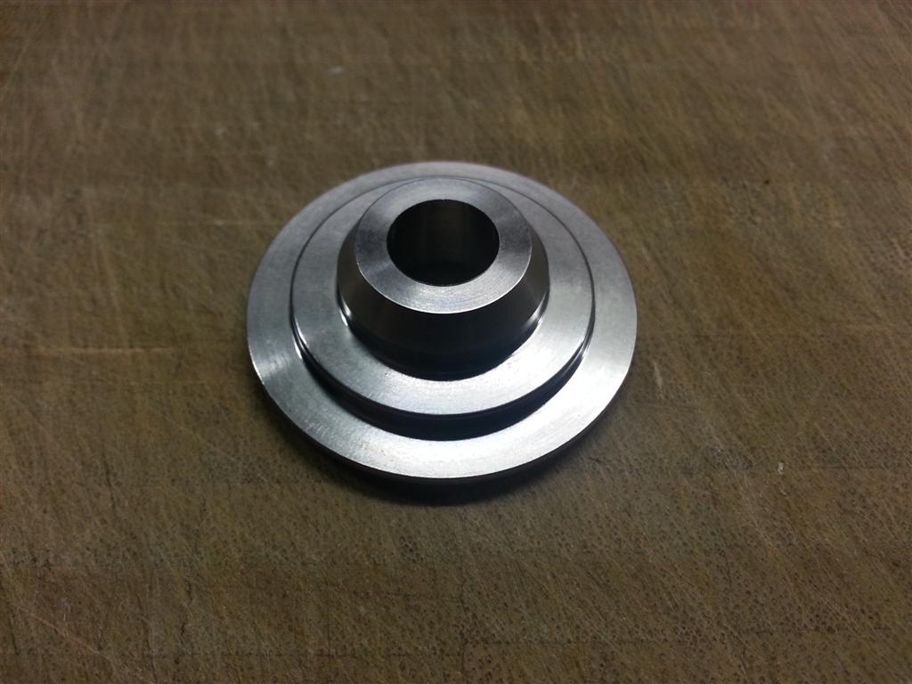

Die Nockenwelle von Jürgen ist mittlerweile eingetroffen, wie gewohnt TOP Qualität..... :text-thankyouyellow:
Nähere Daten gibt es aber nicht!! Sorry Jungs.....
Diese Woche wurde noch ein wenig an der CNC Maschine geübt.... :D :D :D
Es gab Titan (Grade5) Federteller, passend zu den RK8 Keilen und den Crower Federn.
Die Unterlegscheiben für die Ventilfedern sind ebenfalls von CSP eingetroffen und passend bearbeitet.
In den Köpfen wurden die Sitzringe geschnitten und die Ventile eingeschliffen.....jetzt noch die Kanäle zu Ende bearbeiten, Saugrohre anpassen und dann ist alles "ready to install"....

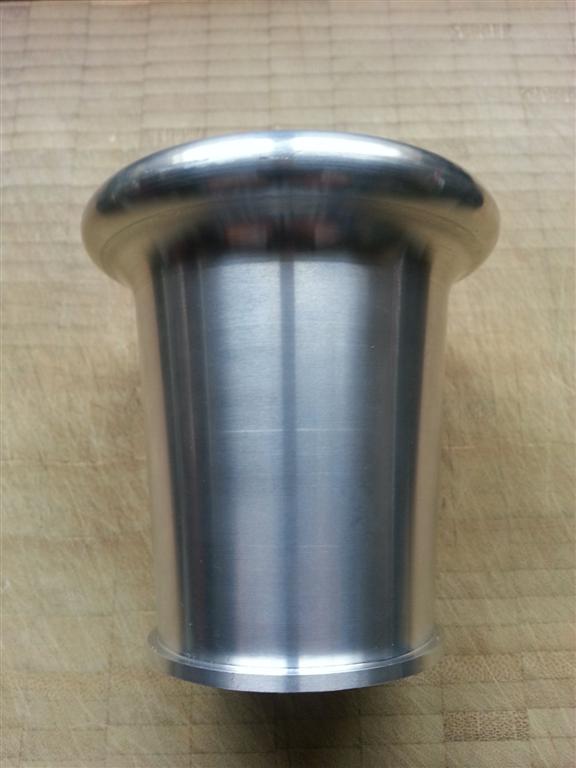

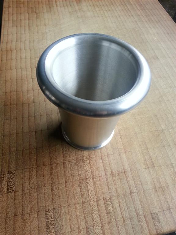

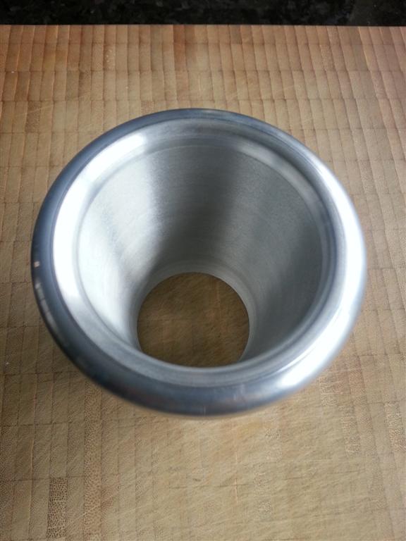

Wo die CNC Maschine gerade warm war, wurden gleich noch ein paar schöne Ansaugtrichter gedreht.....
Hier mal ein paar Bilder
Beiträge: 16920
Re: 2,8er WBX/Luft für das "Weiße Ungetüm"
Oh man...die Trichter sind ja mal wirklich sehr sehr gut...So sollten die Wülste immer aussehen :up:

Sehr feine Teile sind das!
Bin gespannt wie der Motor läuft.
