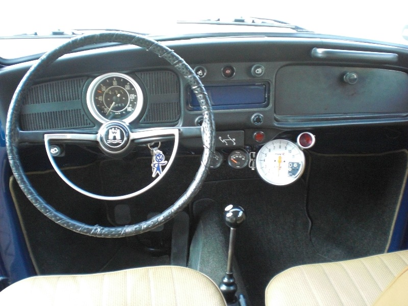

Re: wo habt ihr eure zusatzinstrumente untergebracht??
Ich hab´s wie folgt gelöst... und JA DER DZM WIRD NOCH GETAUSCHT
Findest du die Gänge? Dein Schaltschema passt ja gar nicht...
Pssst...das ist geheim und meine Wegfahrsperre
