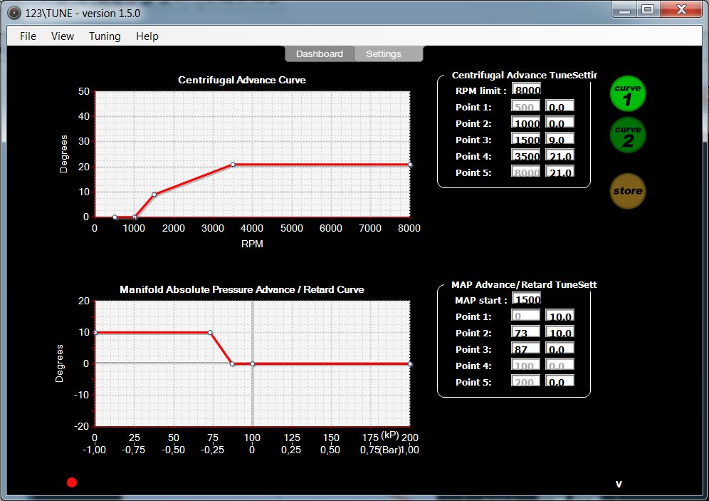

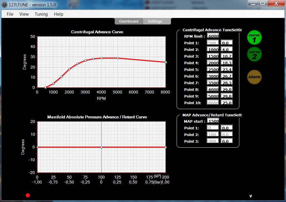

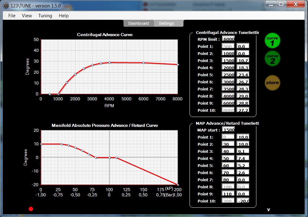

Hallo
ich habe den 123-Tune, das ist der Neuste und über USB programmierbar.
Man kann die Zündkurve programmieren und auch die Unterdruckverstellung, hier ein paar Beispielkurven:
Jürgen
Jürgen
Re: Unterdruckverstellung des Zündverteilers am Dellorto DRL
Seeeeehr schön.Kann das Ding auch Überdruck?
Poloeins hat geschrieben:Seeeeehr schön.Kann das Ding auch Überdruck?
Schon gut..auf dem Handy war das nicht so gut zu erkennen...
Schön das Teil!
@Leue:- was viel wichtiger ist, merkste denn einen Unterschied zum ollen 1-2-3 der die 009er kurve immitiert?
Und, Danke für die schönen Diagramme.
Quo vadis

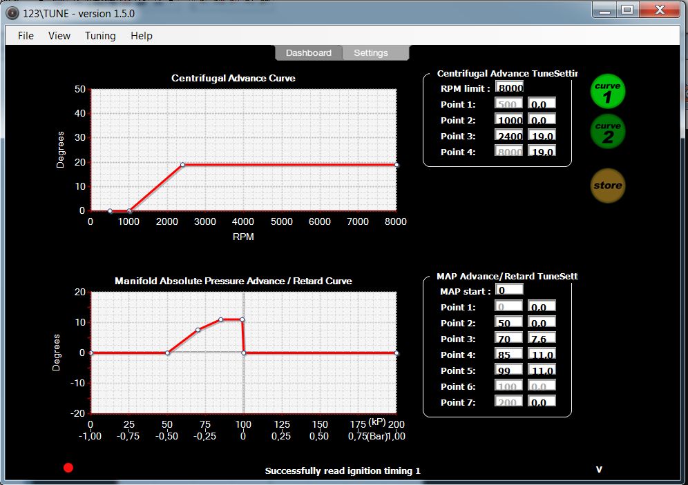

hi
bekomme das bild nicht von meinem rechner hier hin geladen....
starten lasse ich den map bei 1500!
unten im beispiel habe ich den punkt 5 auf ca. 0,35 bar gezogen und den 4 auf ca. 0,4bar dann punkt 3 auf 0,6 und den 2 auf 0,65 das war es eigendlich.
habe aber an allen 4 ansaugstutzen einen anschluß und hole mir daher den unterdruck. deshalb habe ich auch nur bis 0,65bar gemacht damit ich keine verstellung habe wenn ich bei hören drehzahlen vom gas gehe.
läuft so eigendlich ganz gut.
teil mir doch mal eine mailaddy über pn mit und wir können mal die dateien austauschen.
gruß toto
gruß toto
da ist meine kurve....
wer lange sucht....
wer lange sucht....
- habe es doch geschaft
- map trike.gif (89.71 KiB) 10120 mal betrachtet
Das kann ich so gar nicht sagen, der ist an meinem Typ4 2,6l verbaut und da fehlt mir der direkte Vergleich.Varus hat geschrieben:@Leue:- was viel wichtiger ist, merkste denn einen Unterschied zum ollen 1-2-3 der die 009er kurve immitiert?
Ich hab zwei Kurven gespeichert (man kann zwischen zwei Kurven hin und her schalten per externem Schalter), da merkt man sofort einen Unterschied. Die eine ist die imitierte 009er Kurve mit einer Begrenzung bei 5500 Upm, meine geht etwas zackiger auf 29° hoch und regelt dann bei 6500 ab.
Gerade auch dieser programmierbare Drehzahlbegrenzer war für mich ein Kaufargument.
Hier das Manual vom Verteiler, ist auch frei auf der Herstellerseite zu laden: @Toto: warum nur 21° ??
