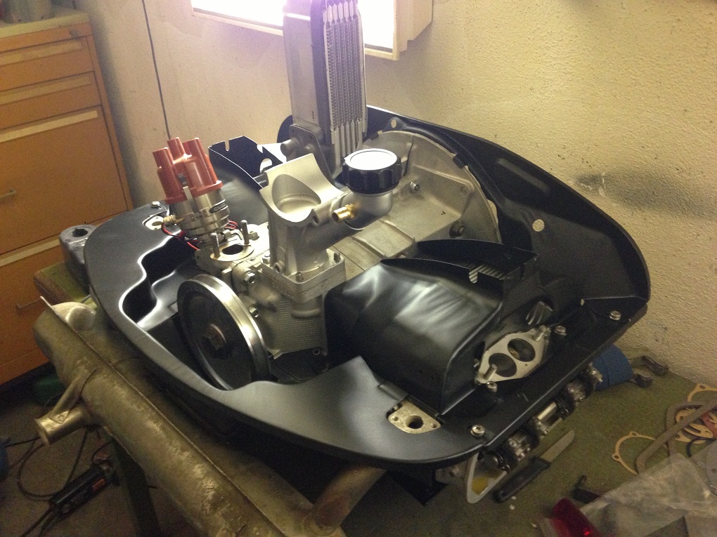

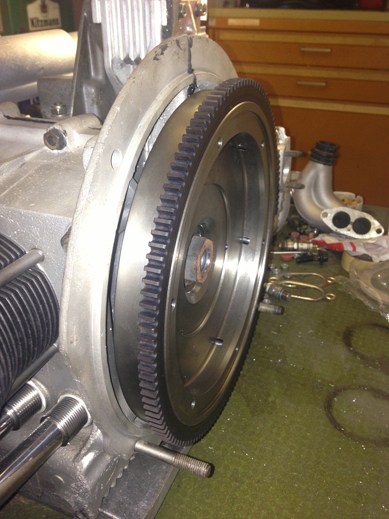

Fox 4
Beiträge: 2523
Re: Motor,Komplettaufbau.
Beitrag von Fox 4 »
Und weiter gehts!
ZilinderKopfe vom Ventilsitzfräsen und Ventileinschleifen zurück.
Motorverblechung vom Beschichter zurück.
Auspuff umgeschweißt wegen Ölfilter.
200er Schwungrad.
m.Bleche 003.JPG (287.16 KiB) 6869 mal betrachtet
m.Bleche 004.JPG (305.74 KiB) 6869 mal betrachtet
m.Bleche 006.JPG (228.8 KiB) 6869 mal betrachtet
m.Bleche 007.JPG (291.95 KiB) 6869 mal betrachtet
m.Bleche 005.JPG (230.57 KiB) 6869 mal betrachtet
prinz dieter
Beiträge: 173
Registriert: Di 16. Nov 2010, 20:02
Wohnort: Perle des Muensterland
Beitrag von prinz dieter »
was ist das denn fuer ein motorabschlussblech? original oder aus dem zubehoer?
sieht soweit recht gut aus.

Fox 4
Beiträge: 2523
Beitrag von Fox 4 »
Motorabschlußblech ist Rebro,eines von den dreien die einigermaßen gepasst haben,gestrahlt und Beschichtet.
Ölanschluß,denke Hoffmann Speedster,mußt aber entweder dein unteres Riemenscheibenblech ausschneiden oder von den Halter etwas abfräsen.Ich hab mich von einem stück Kühlrippe verabschiedet,wolte nicht am Blech rumschneiden.

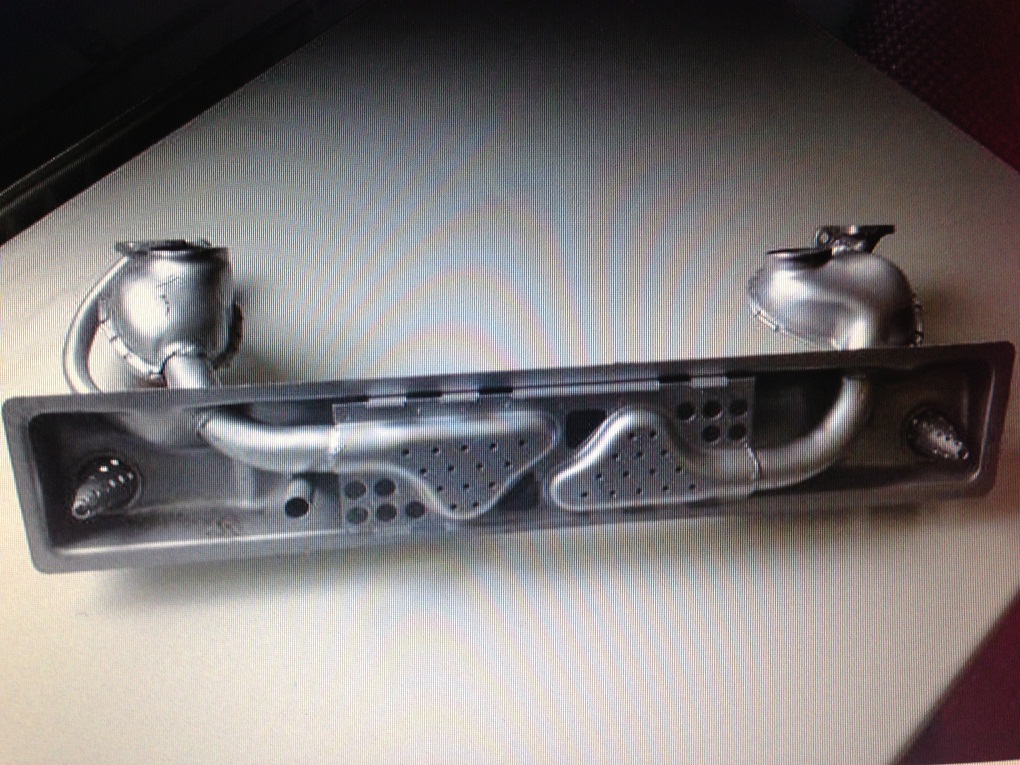

Beiträge: 16931
Die Saugrohrvorwärmung wird so nicht funktionieren...
Zersäge mal nen alten Auspuff oder schaue mit einer Taschenlampe mal ins linke Endrohrloch!
Fox 4
Beiträge: 2523
Beitrag von Fox 4 »
Erzähl wieso!
Fox 4
Beiträge: 2523
Beitrag von Fox 4 »
Ist auf der anderen Seite auch so gebaut?
Erklärs mir,wieso?
Danke!
Auspuff 003.JPG (308.47 KiB) 6775 mal betrachtet
Stevo_L
Beiträge: 1948
Käfer: 1300 Savannenbeige
Käfer: 1500 Javagrün
Wohnort: Niederösterreich
Beitrag von Stevo_L »
das eine ist direkt am krümmer und das ander kleine röhrchen ragt bis zum endrohr, so entsteht eine sogwirkung und die abgase werden in eine richtung durchgesaugt. (würd ich mal sagen).
wenn beide direkt am krümmer sitzen ist diese sogwirkung weg.
Fox 4
Beiträge: 2523
Beitrag von Fox 4 »
ok,klingt vernünftig!
Also noch mal ändern.
Manchmal ist es doch nicht so einfach.
Danke Lars : :handgestures-thumbupright:
Danke Stevo L: :handgestures-thumbupright:
Beiträge: 16931
Genau...Gern...
Deswegen gibt es wahrscheinlich das Mass für die Einstecktiefe des linken Endrohres in den Schalldämpfer..
