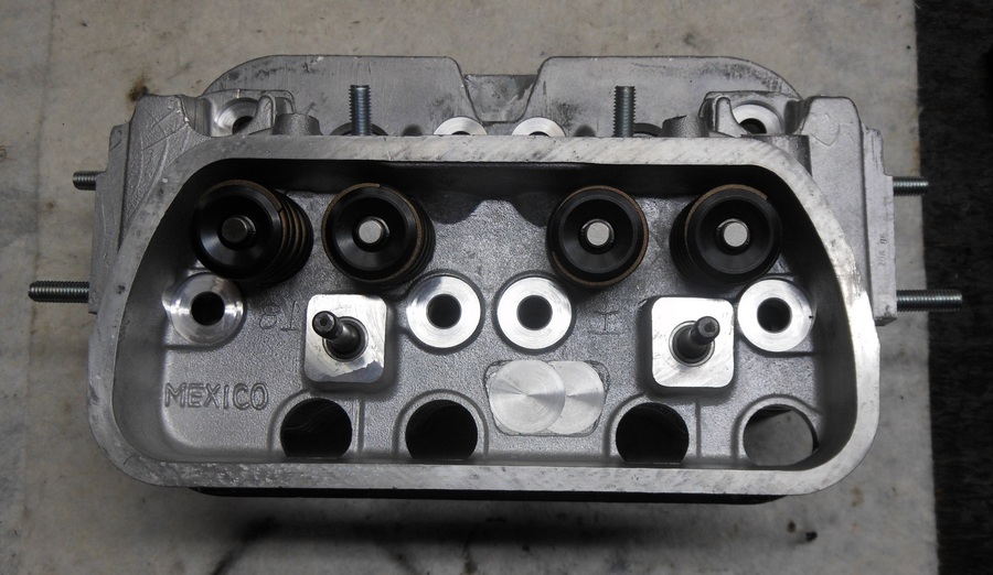

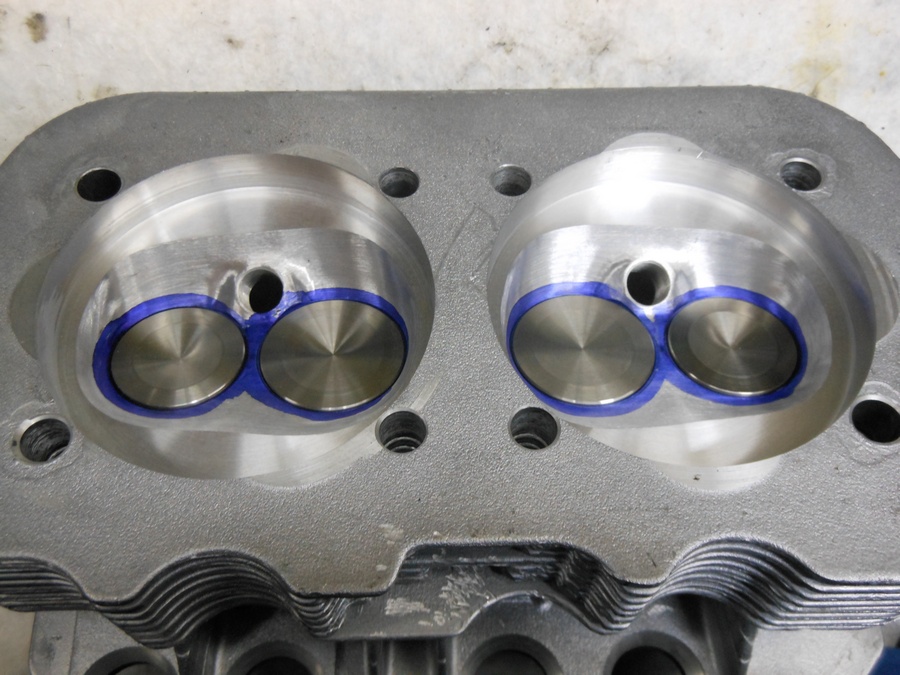

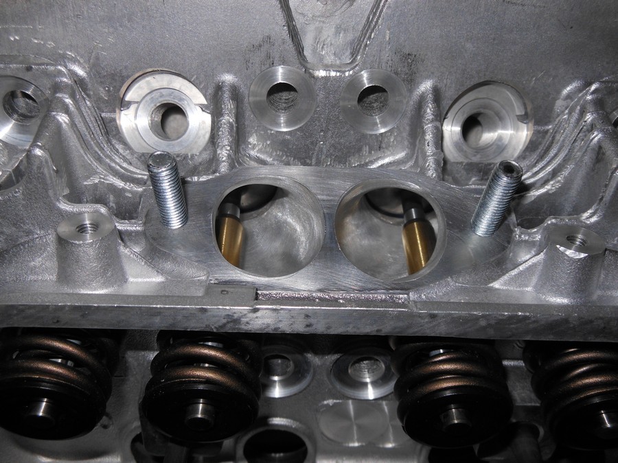

Mint-Bug hat geschrieben:Kannst du von den Köpfen noch ein paar Detailbilder einstellen?
Kein Problem.
mfg
Re: 1904ccm Neuaufbau
Führung ziemlich lang und nicht konisch.Zudem ziemlich wenig Material das die Führung hält.
Ansonsten ziemlich lecker...
P.S.:Beim Übergang zum Sitzring geht noch was...

[quote="Mint-Bug"][quote="Poloeins"]...zudem ziemlich wenig Material das die Führung hält.[/quote
Lars bitte genau hinschauen, sehen und verstehen!!! Die 043 haben eine andere Kanalform!!
