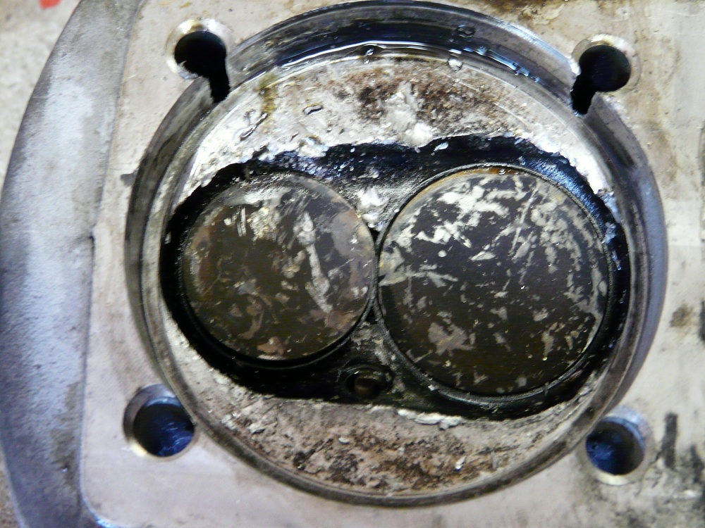

Da ist doch noch "Fleisch" zwischen den Sitzen.
Bei meinen alten Competion-Elli´s waren die Sitzringe mit leichter Überschneidung geschnitten. Ventilanstand ca. 1mm
Das A-Ventil ist krumm aber man beachte die Sitzringe - mal abgesehen von den weggebrannten Aluspitzen.
Thomas

- Grüne Minna
- Beiträge: 233
- Registriert: So 21. Nov 2010, 15:03
- Käfer: 1302 3.2i
- Käfer: Stage Fright Dragster
- Transporter: 79er 7-sitzer
- Fahrzeug: Herkules 222 TS
- Wohnort: Bad Salzuflen
Re: zylinderkopffrage *bugpack-köpfe*
Irgendwie fehlte das Bild
Nu abber
Nu abber
- Motorschaden beim Ausdüsen 017.jpg (310.22 KiB) 6872 mal betrachtet
3117ccm Typ 1 Ich wusste nicht dass man das nicht machen kann
Der einzige Vorteil bei Sitz-an-Sitz Verbau ist, man sieht die Risse nícht
