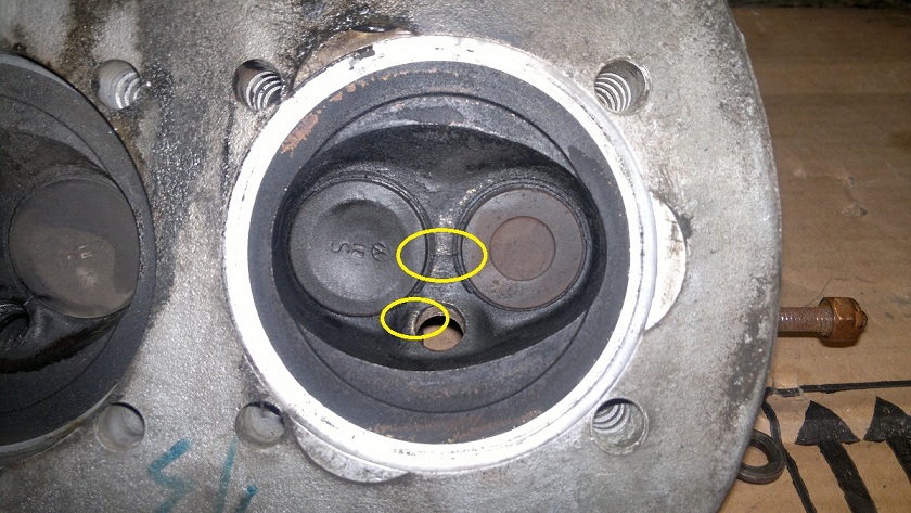

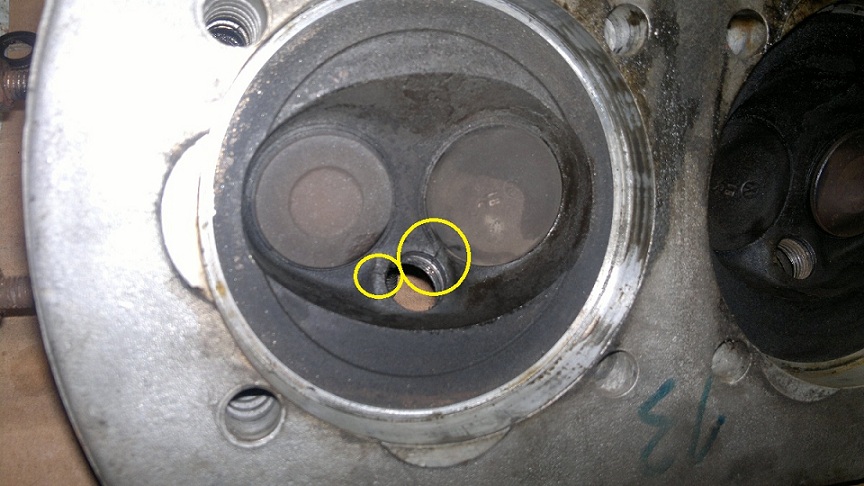

1. handelt es sich "nur" um einen 1835er, nicht um einen 1914er...(abgerippt
2. sind einige risse im kopf
im brennraum des 3 zylinders geht der riss fast das ganze kerzengewinde entlang....
3. und dann hab ich 2 verschieden große zyndkerzen verbaut???
3. zylinder 16mm durchmesser, 4. zylinder 14mm...
den anderen kopf schaue ich mir morgen mal an...
dafür schauen aber die 92er KuZ noch sehr gut aus...
gruß

Re: zylinderkopffrage
Damit musste rechnen, die Risse. Nix ungewöhnliches. Entweder schweißen oder neu. Mit diesen Rissen kannste alles vergessen was du vorhattest.
Und so wie ich das sehe werden es neue, da die Kosten für's Schweißen den Preis für neue Köppe übersteigen. Aber vielleicht kennste ja einen der sowas macht, so unter der hand. Dann haste immernoch das Problem der neuen Sitzringe, denn die alten müssen dann erstmal raus.
