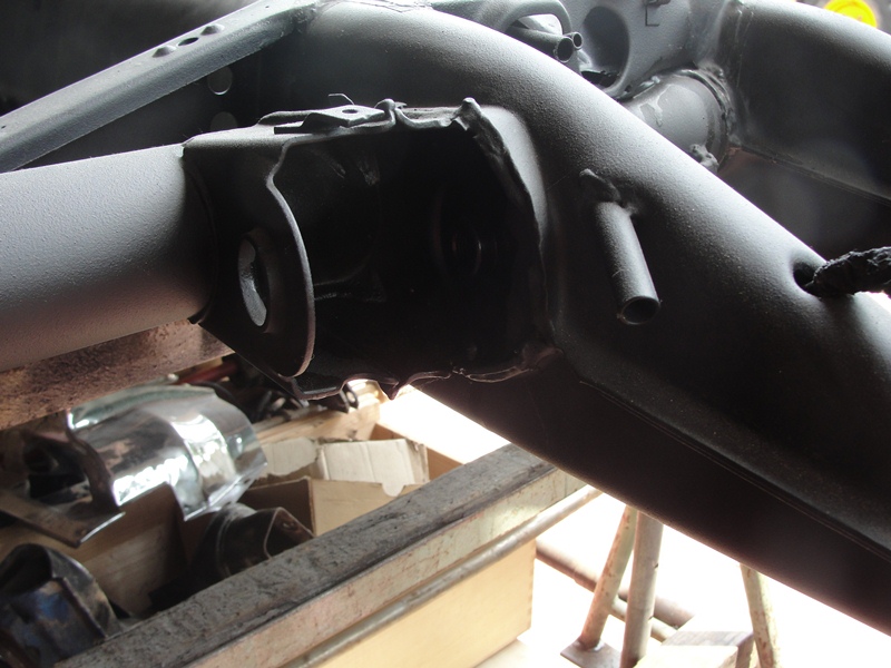

1500er mit Schräglenker? Kann ich mir nicht vorstellen.
- blackfox71
- Beiträge: 218
- Registriert: Mi 16. Nov 2011, 14:38
- Käfer: Ovali
- Wohnort: Achim bei Bremen
Re: Cabrio 1500. Auferstehung und Umbau
Warum sollte bei den Automatik-Cabriolets keine Schräglenkerachse drin sein?
Gegeben hat es Sie auf jeden Fall als Automatik..... http://www.kaeferfarm-viersen.de/wws_li ... etail_list
Automatik Käfer hatten doch immer eine Schräglenkerhinterachse , zumindest ab Bj 67

Cabrios und Automaten haben hinten Einzelradaufhängung ab Werk... seit 67...bugweiser hat geschrieben:Automatik Käfer hatten doch immer eine Schräglenkerhinterachse

Und vorher hatten die Cabrios eine Starrachse....?lightning grey hat geschrieben:Cabrios und Automaten haben hinten Einzelradaufhängung ab Werk... seit 67...

Meines Wissens sind Cabrios vor 67 mit einer Pendelachse ausgerüstet...

Aber Pendelachse ist auch Einzelradaufhängung oder nicht?

NeinSpeedy63 hat geschrieben:Aber Pendelachse ist auch Einzelradaufhängung oder nicht?

Ja vielleicht für dich nicht...
aus Wikipedia: "Die Pendelachse (früher auch Schwingachse) ist eine einfache Form der Einzelradaufhängung bei Kraftfahrzeugen."

Also mein 70er 1500er Cabrio hat pendelachselightning grey hat geschrieben:

Dann hast Du ja ein Schaltgetriebe, nur die Automatikversion hat bei kurzen Vorderwagen egal ob Cabrio oder Limosine dann hinten die Schräglenkerachse !Forcierer hat geschrieben:
Automatikversionen (kurzer Vorderwagen) gab es so dann ab Modell 1968 bis in die 70ger hinein, auch die 1302 und 1303 (langer Vorderwagen) gab es als Automatikversion, aber die hatten ja als Schalter auch Schräglenker !
Man kann ja die Automatikversion auf Schaltung umbauen, Anfangs war aber das Kupplungsseilführungsrohr bei Automatikfahrgestell nicht vorhanden und man musste es dann nachrusten um Schaltgetriebe zu fahren - später war es aber trotz Automatik vorhanden !

Oder der Wagen kommt aus USA. Die hatten ja auch bei den Schaltern Schräglenker ab glaube ich 69.
Hallo.
Danke für die Anteilnahme an der Diskusion.
Also meines ist von Frühjahr 70 .
Meine Schräglenkeraufnahmen sehen absolut original aus!

wir besitzen auch ein 1500er KV Cabrio aus Bj 70 mit Schräglenkern. Genau genommen eins mit 1600er B Motor. Wurde vor drei Jahren aber auch aus den USA geholt. Dort hatten die ab Werk eine Schräglenkerachse.
Möglich, dass deins dann auch aus den USA stammt. Vlt. mal eine Identitätsurkunde bei VW bestellen. Ich würde auf Grund des GFK Satzes und des AT Getriebes (in den USA hatten die, soweit ich weiß, mittellange Getriebe verbaut, keine langen) eher darauf tippen, dass da mal der Boden getauscht wurde. Passt ganz gut zu dem 80er GFK Satz und auch besser zum Zustand der Hütte…

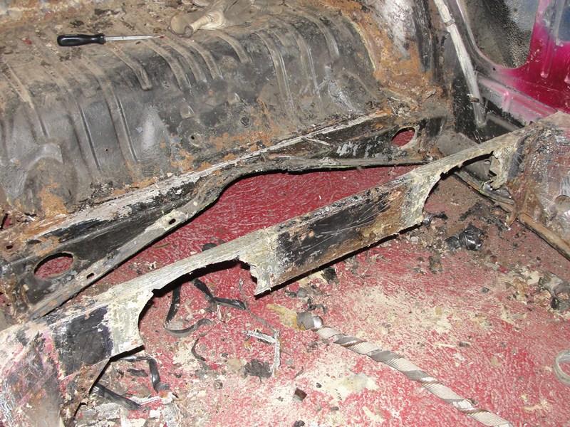

so. Noch ein Bild für heute.
Ich glaube in der Querverstrebung haben da mal ein paar Spezialisten zwei Boxen verbaut
die muss natürlich auch Neugemacht werden
