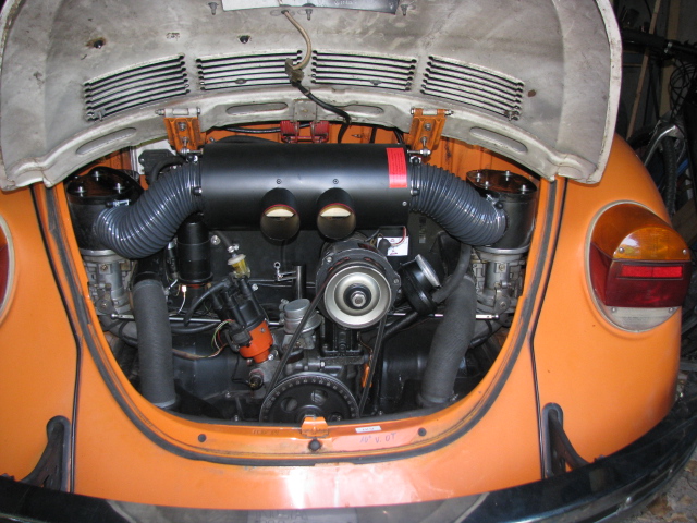

Nachdem sich länger nichts mehr getan hat in Sachen HERA Zentralluftfilteranlage... hier meine Weiterentwicklung:
Keine Epoxydeckel mehr auf der (im Querschnitt vergrösserten) Luftfilterröhre, die dadurch auch etwas kürzer und kompakter wird; die Verschlüsse sind jetzt aus Alu. Die kleinere Röhre für die alte Haube gibt es natürlich weiterhin. Vorteile: ansprechendere Optik (finde ich zumindest), das Ansauggeräusch (oder das was davon noch übrig ist) wirkt etwas sonorer. Wahlweise ein oder zwei Lufteinlässe. Ausserdem werden jetzt andere Schläuche verbaut.
Momentan entwickelt wird ein Luftfilterapparat mit noch etwas vergrösserter Röhre und völlig anderen Filterelementen, die dem erhöhten Luftbedarf grossvolumiger Motoren Rechnung tragen und (herausnehmbaren) Geräuschdämpfungseinsatz. Die Oldschool-Optik wird natürlich beibehalten. Wenns klappt, werde ich den in ca. drei Wochen präsentieren können.
