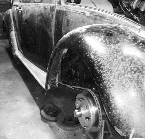

Re: Mazda 13b Peripheral Port Wankelmotor im Käfer - 2XX PS
Achse, Bremse, und Bilsteine sind schon mal drin

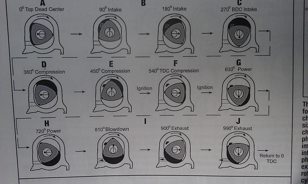

Das ist nicht ganz richtig, der Rotor dreht sich auf der Excenterwelle. Im Rotor ist einen Innenverzahnung, im Motorgehäuse das Gegenstück (Stationary Gear). Diese Verzahnung ist so untersetzt das sich bei 3 Umdrehungen (1080°) eine Rotorflanke einen kpl. Arbeitszyklus durchläuft. Ich hänge mal ein Bild dazu an, die Gradbezeichnungen sind vom Drehwinkel der Excenterwelle.Poloeins hat geschrieben:Ich würde sagen weil kein Auslassventil und eben 3Abgassausstösse pro Scheibe pro Umdrehung..4Takter nur jede zweite Umdrehung.
- Primerracer
- Beiträge: 375
- Registriert: Mi 19. Jan 2011, 21:11
der Wankelmotor hat somit 1,5mal so lange Zeit Anzusaugen, zu Arbeiten und Auszustoßen. Leider auch 1,5mal so viel Zeit Wärme an den Rotor und die Gehäuse abzugeben (als ein Ottomotor).
