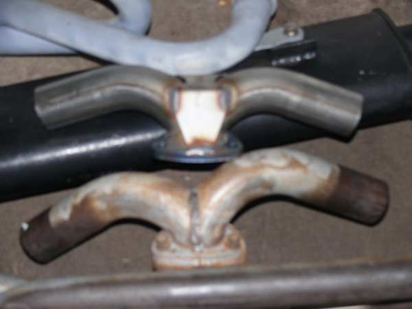

Aber ist das die "gleiche" Schlange wie meine? Ich meine die hat dünnere Rohre und der Flansch raus sieht auch anders aus?
kommt mir eher wie meine alte QuitPack vor... http://ic2.pbase.com/u20/mbraun/large/9 ... single.jpg
Ich habe sie mal als Vergleich gerade montiert, geht zwar nicht ganz drauf wegen der Flansche am WT.
Die kommt mir viel ähnlicher mit deiner vor !?
http://superbeetle.de/tmp/super-comp-oelfilter5.jpg
Die QuitPack hat ca. 34 mm und die CSP hat ca. 38 mm Rohrdurchmesser. Die Rohre sind dort eh "besser" gebogen, auch am Auslass von Zylinder 4 geht die erst mal gerade weg.

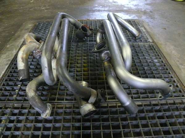

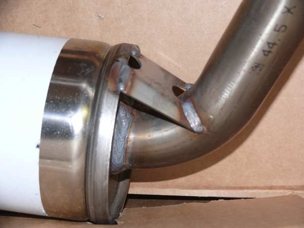

Re: CSP super-Comp mit Ölfilterpumpe
so hier mal der Vergleich Super Competition "Alt" zu "Neu".
- völlig geänderte Rohrführung an der Schlange
- geändertes Zwischenrohr "1 in 2", Form, Länge und Verstärkungsblech
- geändertes Rohr, Verstärkungsblech an den Übergängen Rohr/Topf
Diese Änderungen hat CSP wegen genau meinem "Ölfilterpumpe-Problem" gemacht.

Die Bleche gibts aber noch nicht lange. Ich habe meine letztes Jahr gekauft und die hat das noch nicht.
