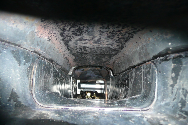

Wie auf dem Foto zu sehen habe ich die komplett von Unterbodenschutz und Karosseriedichtmasse befreite Bodengruppe und den Rahmentunnel heute mit dem Hochdruckreiniger und der Dreckfräse bearbeitet, dabei wurde auch das Fertan, welches nun schon einige Woche im Tunnel gewirkt hatte herausgewaschen...
Und ich denke der Zustand des Inneren meines Rahmentunnels kann sich soweit schon sehen lassen ...
Heute Abend wird nochmal eine Schicht Fertan im Tunnel aufgetragen, die dann nach dem Sandstrahlen herausgewaschen wird ....

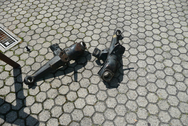

Auch die beiden Schräglenker wurden von Dreck und Fett befreit und kommen am Freitag ebenfalls mit zum Sandstrahlen ...
Somit steht dann auch meine Beschäftigung für das Wochenende schon fest, denn zuerst will die Bodengruppe nach dem Strahlen vorbehandelt und dann mit 3 Schichten Por 15 auf ihren zukünftigen Einsatzbereich vorbereitet werden ...

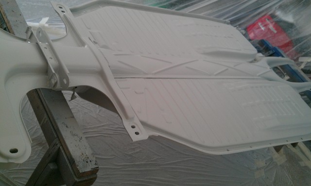

Nun hoffe ich das die letzte Schicht, die ich gerade eben vollendet habe nicht zu schnell trocknet und ich dann morgen im Laufe des Tages noch die restlichen beiden Schichten aufbringen kann ...
24.07.2010

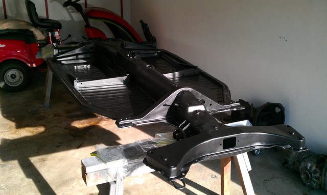

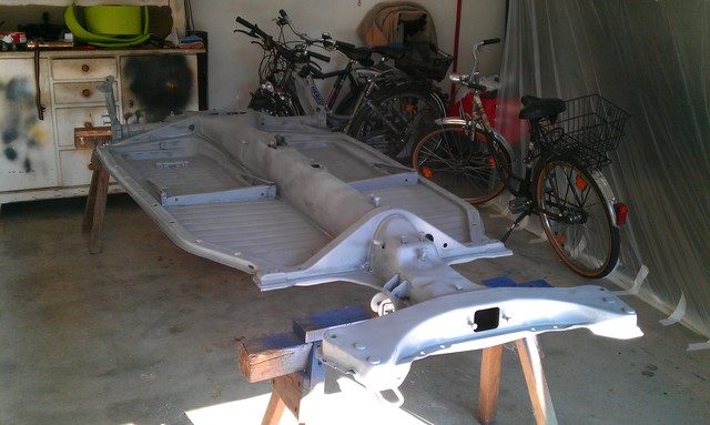

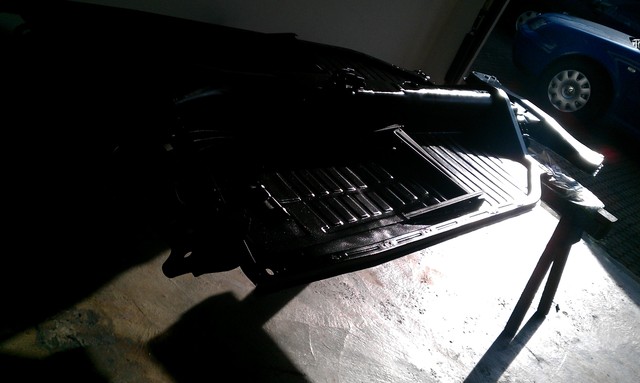

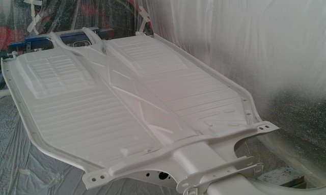

So nun ist es vollbracht, nach 2 Tagen richtig Arbeit ist meine Bodengruppe sandgestrahlt und mit jeweils 4 Schichten POR von oben und unten versiegelt ...
Leider bin ich mit dem Ergebnis der POR Lackierung nicht ganz so zufrieden, was aber vielleicht auch daran liegen kann das ich nur einen Pinsel zum lackieren hatte ...
Die Oberfläche ist leider nicht so richtig glatt geworden sondern man sieht ein klein wenig die Pinselstruktur und an manchen Stellen wie leichte ganz kleine Bläschen jedoch denke ich das man später von der Bodengruppe sowieso nur noch relativ wenig sehen wird ...
Habe euch auch noch ein kleines Foto angehängt ...

Nachdem ich nun eine Nacht über meine Arbeit geschlafen habe und dabei Freundin und Familie fast zum Wahnsinn getrieben habe bin ich heute zu dem Entschluss gekommen dass ich es so nicht haben will und es mich ewig ärgern würde ...
Also werde ich jetzt alles nochmal komplett an- und glattschliefen und danach noch eine weitere schwarze Schicht mit einem ganz feinen Pinsel oder sogar der Lackpistole auftragen, und hoffen dass ich dann die gewünschte Oberfläche bekomme ...

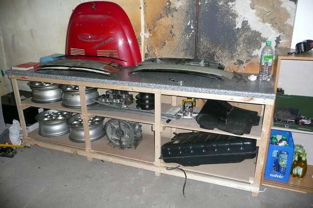

Zudem war ich auch ein wenig shoppen und anstatt einem habe ich jetzt 2 Faltdächer bei mir Zuhause liegen, zudem habe ich mir noch Cup-Streben und ein Raid 1 Sportlenkrad zugelegt aber ich denke genug der Worte ich lasse mal ein paar Bilder sprechen ...
Hier seht ihr meine neue Werkbank und ein Teil meines Teilelagers, der schon mit umgezogen ist ....

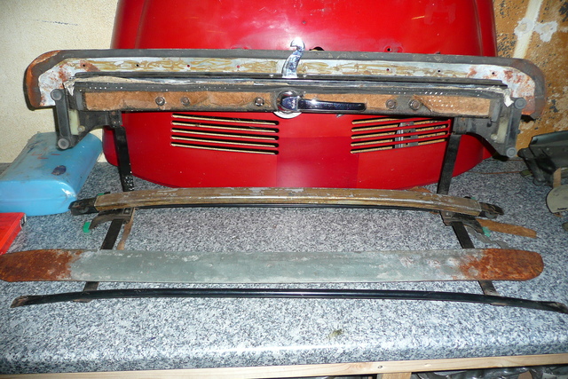

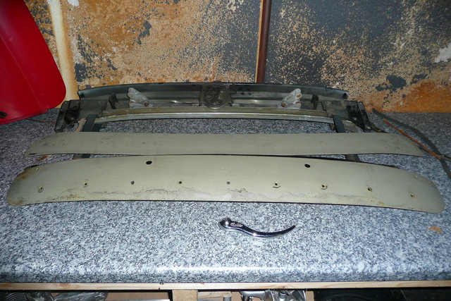

Auf den beiden Bilder ist das eine von mir erstandene Faltdach zu sehen, welches sich vom Gestänge her in einem relativ guten Zustand befindet allerdings war bei diesem Dach kein Einbaurahmen dabei ...
Auf den nächsten beiden Bildern ist das andere Dach zu sehen, welches ich mit Rahmen erworben habe, allerdings ist hier das Gestänge nicht mehr so gut ...
Kann man aufgrund der verschiedenen Griffe der beiden Dächer eigentlich etwas über ihr Alter sagen ? Denn in den einen Rahmen passen beide...

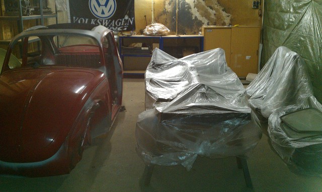

Und auf den letzten drei Bildern ist noch das Häuschen auf seinem neuen Stellplatz zu sehen, auf das probehalber mal der Faltdachrahmen gelegt wurde, allerdings scheint er sich bei lagern und beim Transport doch leicht verzogen zu haben ...

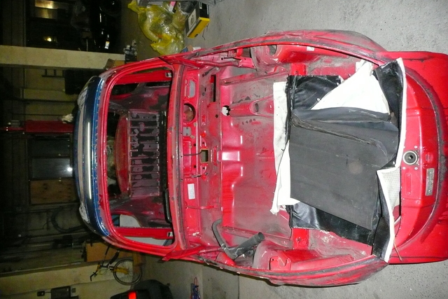

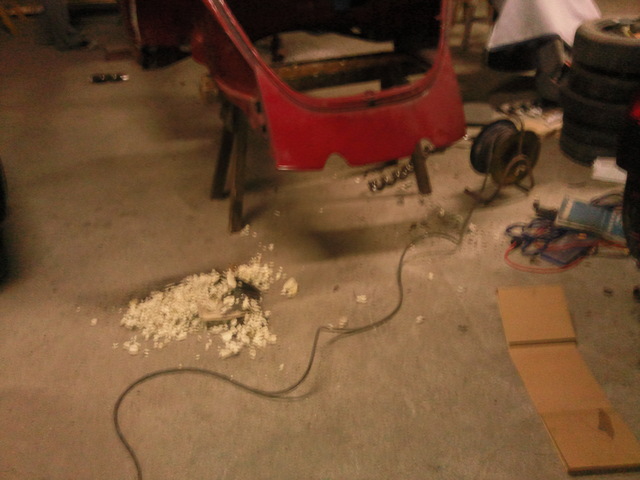

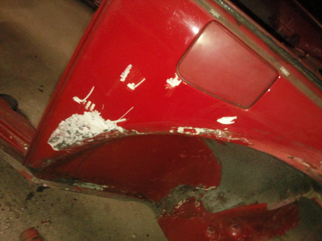

habe mal angefangen den Schaum aus einer Seite der C-Säule zu entfernen, ganz schön viel was da drin ist, leider war mein Draht zu kurz und ich konnte meine Arbeit nicht beenden ...
Dass die Seitenwand hinten auf der Fahrerseite schon einmal getauscht wurde habe ich ja beim Zerlegen schon entdeckt, aber die ziemlich stümperhafte Arbeit im Radlauf hatte ich bisher noch nicht entdeckt, wird aber denke ich auch noch ein Auftrag für meinen Spengler

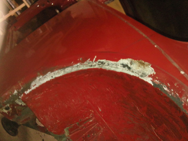

und auch die vordere Beifahrerseite wird wohl noch ein etwas größeres Projekt, denn wie ich bei entfernen des Unterbodenschutzes entdecken musste hat mein kleiner Krabbler wohl auch dort mal einen Schaden gehabt, der ebenfalls nicht besonders professionell mit viel Spachtel repariert wurde ( teilweise so ca 3-4mm ) werde auch diese Ecke wohl die Tage mal freilegen und sehen was man dort noch retten kann ...

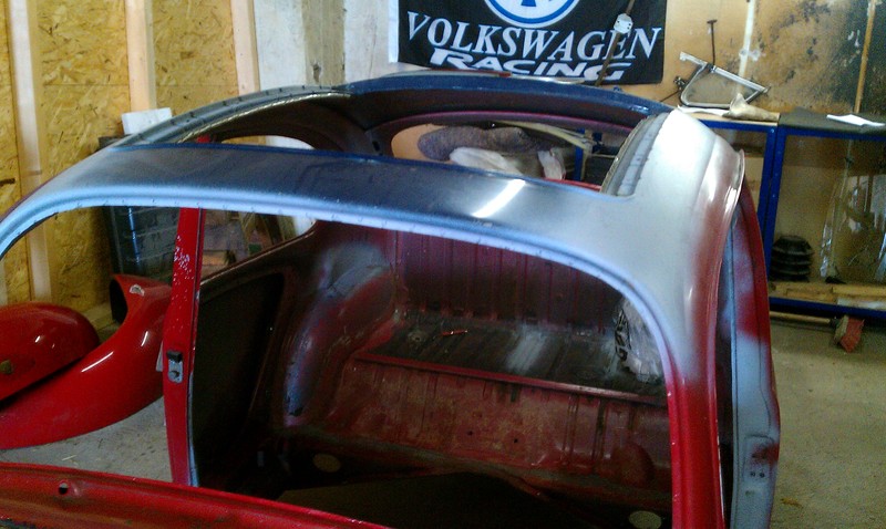

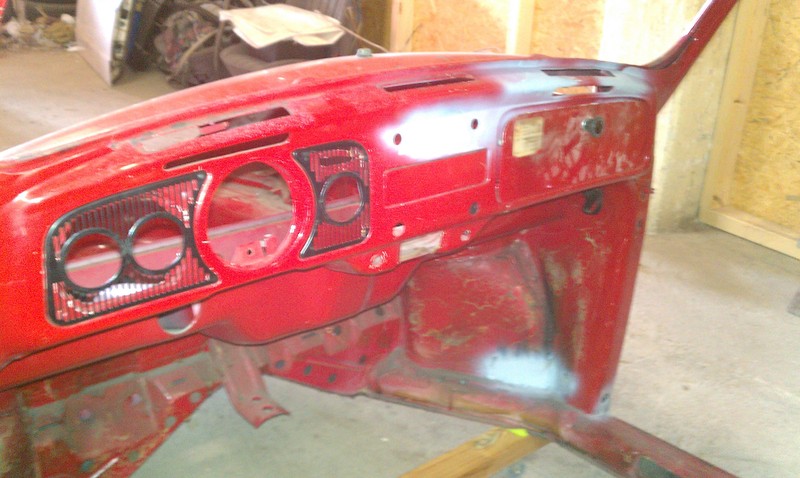

War gestern beim Spengler meines Vertrauens und alles an der Karosse ist gemacht und erledigt, werde sie nun Anfang nächster Woche abholen und zurück in meine Werkstatt bringen ...
Auch die obige Liste müsste wenn ich alles aufzähle noch um einige Punkte erweitert werden aber ich denke ich werde dann Fotos sprechen lassen ...
15.06.2011
So nachdem ihr nun lange genug auf Bilder warten musstet habe ich es heute endlich mal geschafft ...
Leider hat sich die letzten Wochen wegen Studienprojekt etc. nicht viel getan ...
Aber ich bin jetzt drauf und dran die Sache voranzubringen ...
Doch nun hier mal ein paar Bilder von der vom Spengler behandelten Karosse ...

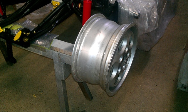

Doch kaum ausgepackt kam auch schon die Ernüchterung eine der Felge hat einen Schlag der schon mit bloßem Auge sichtbar ist ...
Also zur Sicherheit kurz zum Reifenhändler des Vertrauens gefahren und die Felge mal kurz auf die Wuchtmaschine gepackt und mein erster Eindruck wurde nicht getrübt ...
Ergebnis eine der Felgen hat nur noch Schrottwert, bzw. der Reifenhändler meinte " wenn de net mehr als 80 fährst gehts schon noch ... " und die andere ist vom Rundlauf her auch recht grenzwertig ...

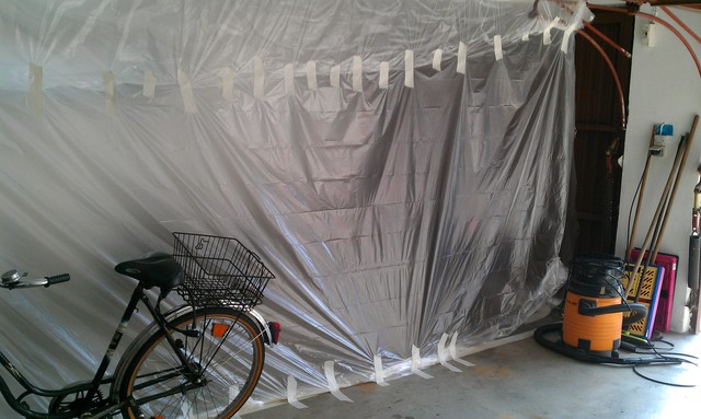

Dieser wird die schief gegangene POR 15 Lackierung nochmal entfernen und dann wird nächste Woche mit Brantho neu lackiert sobald der Sandstrahler fertig ist ...

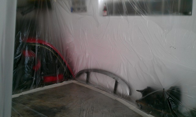

Garage ist auch schon gesäubert und morgen wird die provisorische Folienlackierkabine aufgebaut ...

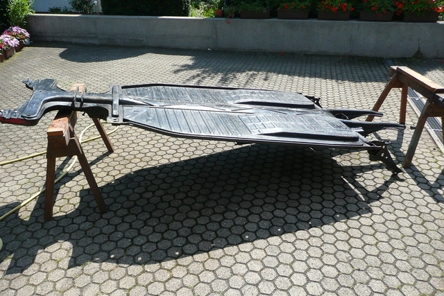

Von diesem bekam ich heute auch den Anruf, dass ich meine Bodengruppe morgen Vormittag abholen kann, also heute gleich mal meine provisorische Folienlackierkabine fertiggestellt ...
Hier mal ein paar Impressionen

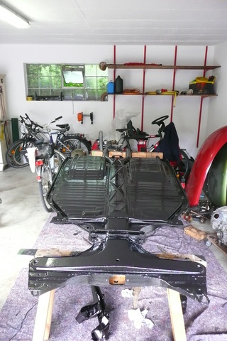

Also wie schon angekündigt habe ich gestern meine Bodengruppe beim Sandstrahler abgeholt ...
Leider hat dieser diesmal wohl aufgrund von viel Arbeit nicht ganz so ordentlich gearbeitet und ich musste an der einen Ecke noch ein wenig nacharbeiten...
Jedoch konnte ich so auch den Preis noch ein wenig drücken ...
Dann die Bodengruppe gesäubert und gefühlte 2 Stunden den Sand aufgesaugt ...

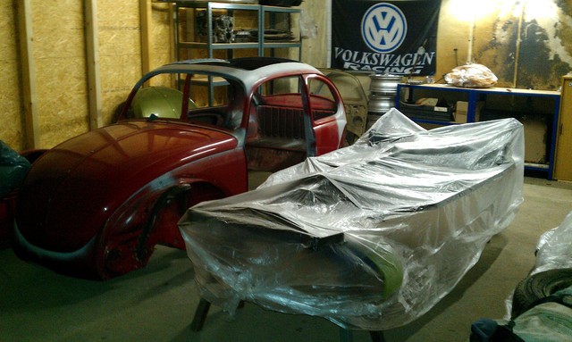

Danach ging es dann ab in meine selbstgebaut Lackierkabine und ich habe sie in eine erste helle Schicht Brantho Korrux getaucht ...
Leider lief das lackieren gestern irgendwie nicht so richtig und deshalb habe ich heute gleich noch eine Schicht lackiert um auch alles deckend zu bekommen ...

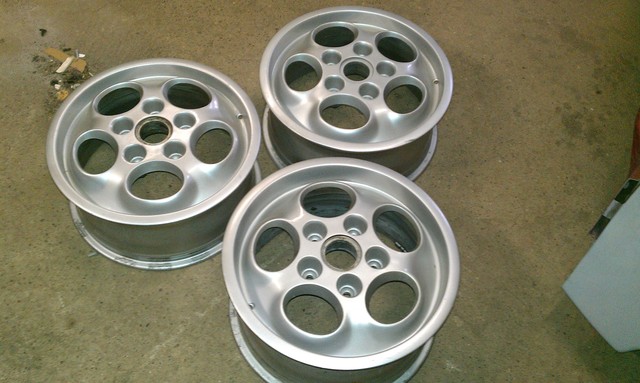

Fangen wir mal mit den Felgen an, ich bin zwar meinem Konzept mir Porsche Telefonfelgen treu geblieben aber da es so schien als ob es später Probleme mit der 4-Kolben Bremsanlage geben könnte und ich gerade die Gelegenheit hatte, habe ich von einem Bekannten einen Satz Porsche Telefon Felgen in den Dimensionen 7 x16 und 8 x16 erworben ...
Nun stellt sich nur die Frage ob die noch unter die Kotflügel gehen ?

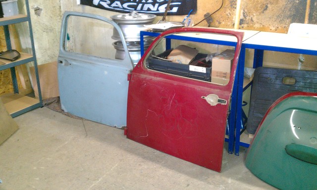

Des Weiteren habe ich günstig einen gebrauchten Satz neuer Türen erworben, da meine absolut nicht mehr zu gebrauchen waren und diese beiden befinden sich in einem relativ guten Zustand, lediglich eine hat eine kleine Roststelle und die Höhe der Zierleistenlöcher muss angepasst werden ...

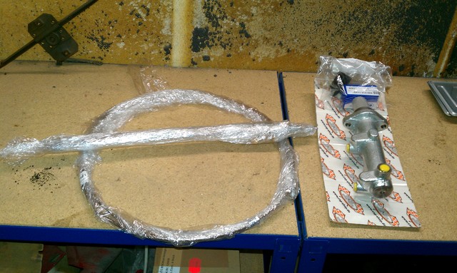

Auch sind die ersten Teile meiner Bremsanlage schon eingetroffen. Ein schöner großer Hauptbremszylinder für Scheibenbremsen vorne und hinten und neue Bremsleitungen...
Der Rest der Bremse soll dann Anfang bis Mitte nächster Woche bei mir eintreffen zusammen mit einigen anderen Teilen zu Komplettierung der Bodengruppe ...

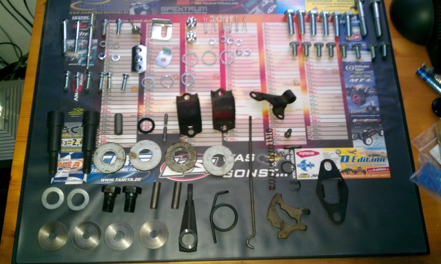

So heute gibt es mal wieder ein paar News und zwar hat der Postbote heute mal eins von meinen erwarteten Paketen gebracht ...

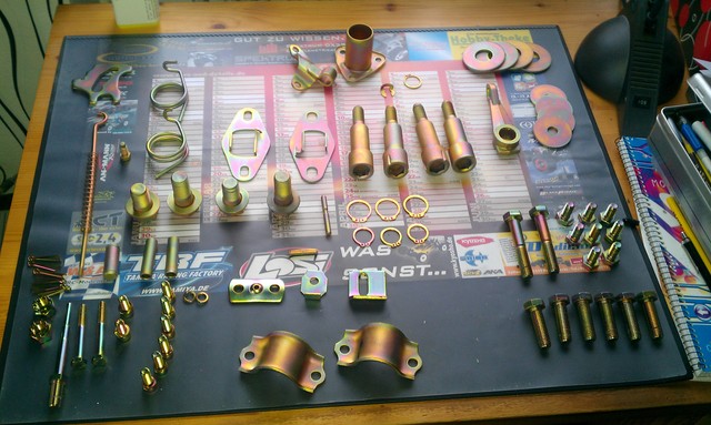

Und zwar alle Schrauben die ich nicht in Gelb verzinkt original bekommen habe sind jetzt vom Verzinken zurück ..
Hier mal als vorher nachher Vergleich ...

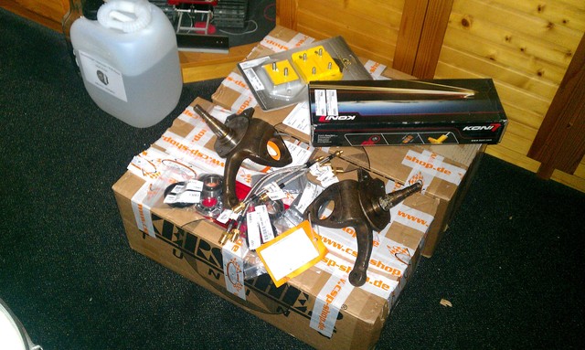

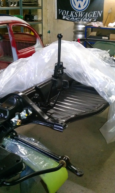

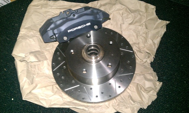

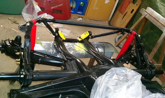

So heute um kurz nach halb vier war es nun endlich soweit, es klingelte und ein komplett abgearbeiteter DPD Mitarbeiter stand mit 3 offensichtlich nicht ganz so leichten Paketen bei mir vor der Türe ...
Endlich ist die lange ersehnte Sendung mit ganz vielen schönen Teile eingetroffen, darunter
- Rhino Getriebelager
- Stahlflex Bremsschläuche
- innenbelüftete 4-Kolben Scheibenbremsanlage für die Vorderachse
- Scheibenbremsanlage für die Hinterachse
- bearbeitete Achsschenkel für die Vorderachse

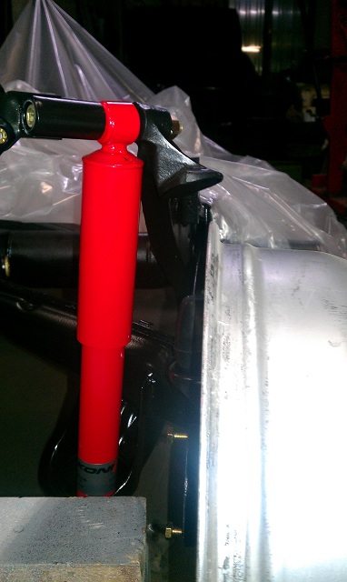

- rote Koni Dämpfer für die Hinterachse
Hier mal ein Bild von den beiden Kartons mit den Bremsanlagen und den Kleinteilen darauf ...

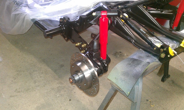

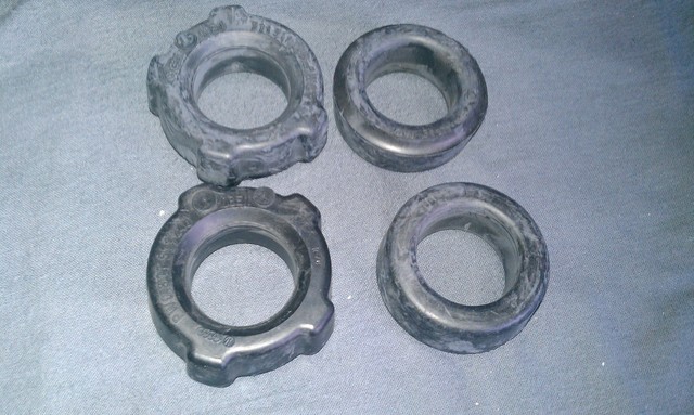

Natürlich habe ich auch gleich alles ausgepackt und aufs genaueste Inspiziert und obwohl ich ja wusste welche Bremsanlage ich bestellt hatte bekam ich bei dem Auspacken der Vorderachsbremse doch schon leicht erhöhten Herzschlag ...
Musste auch da natürlich gleich mal ein Bild machen und möchte euch dieses natürlich nicht vorenthalten, nur schade das davon später hinter der Felge nicht mehr ganz so viel zu sehen sein wird ...

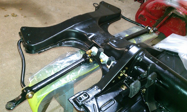

So nachdem ich die ganze Woche mit allerlei Schleifutensilien und Bremsenreiniger in meinem Keller verbracht habe geht es auch wieder ein wenig voran ...
Leider ist es in meiner Werkstatt im Moment ein wenig kalt, weshalb meine Werkstatt im Keller und unser Heizungskeller zum Lackieren und trocknen benutzt werden - zum großen Leidwesen der restlichen Familie -
Hier mal ein kleines Bild der zum Trocknen aufgehängten Teile...
Ursprünglich hatte ich geplant heute 2-3 Schichten Brantho 3 in 1 zu lackieren, aber leider wollte erst die Spritzpistole nicht so wie ich wollte und dann musste ich erkennen wie viel Arbeit doch so kleine Teile machen.
Aus diesem Grund ist heute nur eine Schicht auf die Teile gekommen und ich muss morgen nochmal ran ...

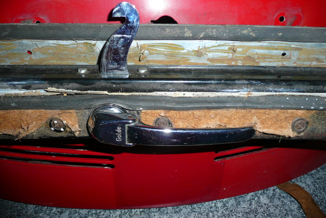

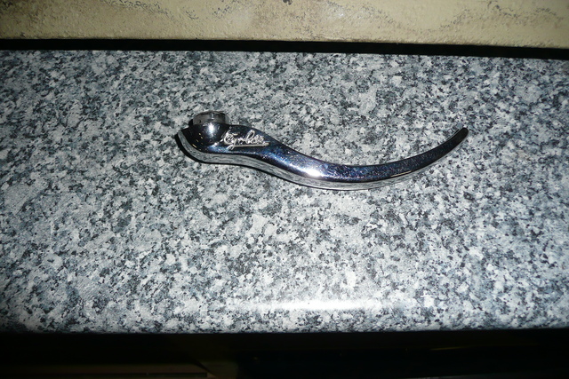

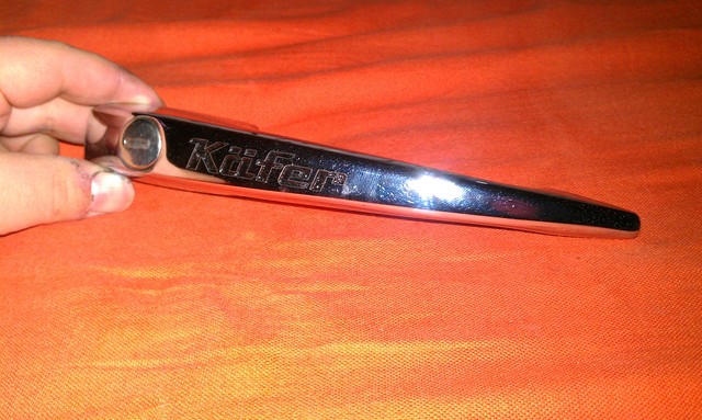

Aber es gab auch noch etwas anderes erfreuliches und zwar hat mir mein Gravierer ein Probeexemplar meine individuellen Türgriffe zukommen lassen...
Die Griffe sind zwar noch nicht fertig, da sie noch neu verchromt werden sollen aber ich denke man kann sich schon mal ein Bild davon machen wie sie aussehen werden.

Seit dem letzten Statusbericht ist auch ein wenig was passiert, aber leider komme ich im Moment aus beruflichen Gründen wenn überhaupt nur am Wochenende zum Schrauben …
Aber gestern war mal wieder so ein Tag und da ich meine Kamera dabei hatte gibt es hier auch mal ein paar aktuelle Bilder.
Hier mal ein Bild der montierten Hinterachse, soweit ich bisher gekommen bin, wenn alles gut geht hoffe ich nächste Woche die Radlager, Achsstummel und die Bremsanlage montieren zu können.
Zudem konnte ich nicht wiederstehen meinen Bug-Tech Shifter mal probehalber einzubauen und ich muss sagen ich finde er macht einfach eine klasse Figur und ist den Preis auf jeden Fall wert.
Und hier noch ein Bild von der montierten Vorderachse mit frisch überholter und lackierter Pedalerie, dem großen Hauptbremszylinder für die Scheibenbremsanlage und den unteren Querlenkern incl. Stabe, jeweils in schwarzen HD Lagern gelagert …

Hallo, diese Woche kann ich euch leider nur ein schriftliches Update geben, da ich letztes Wochenende leider ohen Kamera in meiner Werkstatt beim schrauben war.
Aber es ging wieder ein wenig was voran, die hinteren Radlager und Achsstummel sind montiert und ich hoffe dass ich nächstes Wochenende die hinteren Bremssättel lackieren kann und dann bald den Rest an der Hinterachse vollends montieren kann ....

So nachdem ich es die letzten Wochenenden immer nur ganz kurz in die Werkstatt geschafft habe nur um mal kurz nach dem Rechten zu sehen konnte ich heute mal wieder ein paar Stunden aufbringen um weiter zu machen …
Aber leider war der Erfolg heute nicht ganz so groß wie gehofft, aber seht am besten selbst …
Zuerst habe ich meine Hinterachse vollends mit äußeren Radlagern, allen Abstandshaltern und den Bremssattelträgern montiert. Da meine Bremssättel noch nicht fertig lackiert sind konnte ich diese noch nicht montieren. Trotzdem konnte ich es nicht erwarten und musste einfach die schönen neuen Bremsscheiben mal aufstecken um mir ein Bild von der späteren Optik machen zu können …
Und hier mal ein kleines Foto, und ich muss sagen es gefällt mir schon richtig und bei dem Anblick wird gleich das Kribbeln im Gasfuß wieder ganz stark …
Auch die zweite Seite habe ich soweit noch komplettiert. Meine Freude über den schönen Anblick währte jedoch nur so lange bis meine Schrauberkollegen zur Begutachtung meiner Arbeit kamen und mich darauf hingewiesen haben, dass ich die eine Hälfte des Bremsattels hätte vor den Scheibe montieren müssen.
Dies war die erste Pleite am heutigen Abend …
Jedoch wollte ich mir davon meine Laune nicht verderben lassen und zum Glück waren die Muttern ja auch noch nicht auf Drehmoment angezogen … Mein nächster Blick nach dieser Aktion fiel dann auf meinen Felgenbaum und ich musste einfach eine meiner Felgen herunternehmen und anprobieren. Also gesagt getan und eine der für hinten gedachten Felgen aufgesteckt und schon beim Aufstecken merkte ich, dass das alles ziemlich knapp werden würde. Also schnell die Felge mit einer Schraube gesichert und mir dann das Ganze mal angesehen und da sprang mir das nächste Problem auch schon ins Auge. Aber auch dies habe ich für euch mal als Foto festgehalten …
Auf dem Bild sah ja noch alles gut und schön aus und auch wenn es Geschmacksache ist, aber ich finde die Felgen klasse …
Und hier war es dann das große Problem, das wird so sicher nicht gehen …
Und auch zur Federstrebe hin sah es nicht besser aus, das heißt wohl, dass ich hinten doch noch ein kleines bisschen mit Spurplatten arbeiten werden muss …
Zu guter Letzt habe ich mal noch die Spurbreite von der Mitte der Bodenplatte bis zur Außenkante Felge gemessen und da habe ich im Moment 77cm und das mal mit guten 5cm Spurplatten die ich vermutlich benötigen werde käme ich auf eine Gesamtbreite von Felge zu Felge von ca. 165cm. Da ich diese Zahl gar nicht einschätzen konnte mal kurz im Fahrzeugschein nachgeschlagen und dort eine originale Breite von 155cm gefunden, also so viel mehr ist es ja dann gar nicht, oder was meint ihr so dazu ???

Ich steh auf 16er Telefonfelgen. Ich hab die für meinen Käfer auch schon liegen :-)
Bin mal gespannt, wie es aussehen wird :handgestures-thumbupright:
