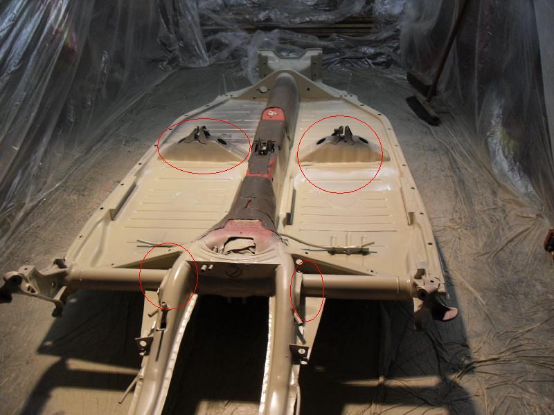

Das ärgert mich jetzt tierisch. Beim Kauf habe ich penibel alle möglichen Rost-Schwachstellen besichtigt, und war begeistert über den guten Zustand. Dass ein Mexiko-Häuschen drauf sein könnte, hab ich ja nicht ahnen können. Und nun?
Ich denke, das Fahrgestell ist zumindest "echt". Hier mal die Fotos des Rahmentunnels bzw. der Fahrgestellnummer.

Ja, da musst du seitlich unters Auto fotografieren. Mexikanische Käfer haben dort Vorbereitungen zur Aufnahme von Schräglenkerhalterungen, ältere deutsche nicht.
Wenn der Bereich so wie auf dem Bild aussieht, dann ist es eine neue Bodengruppe.
Falls du das Auto behältst, dann solltest du dir wirklich Gedanken über den Style machen und ggf. auf Ende70/80er Jahre Optik gehen. Da kannst du mit relativ geringem Aufwand noch ein recht stimmiges Ergebnis erhalten. Also Armaturenverkleidung wieder einbauen und Kastenstoßstangen dran. Da du ja scheinbar noch recht neu in der Materie bist, dürfte dich ein Umbau auf alt wahrscheinlich überforden, zumal dir sicher noch nicht ganz klar ist, welchen Rattenschwanz an Zeit und Kosten das nach sich zieht.

Ein weiteres und offensichtliches Indiz für ne Mex Bodegruppe wären auch die Aufnahmen der Sitze: 3 Punkt! Sieht man ganz gut auf dem Bild :D
68´er verfügten über „L“ oder „T“ schienen
Ich war so frei und hab die Stellen für die Schräglenker Aufnahmen mal gekennzeichnet ;) (ich hoffe das war i.o.)
Des Weiteren wurden die „Mex Häuschen“ an einigen Stellen gestempelt mit den Wortlaut „Mexico“ ->z.B. im Bereich des Heckbleches und der Reserveradaufnahme…

Das wäre natürlich jetzt echt der GAU, wenn selbst die Bodengruppe nicht "echt" wäre.
Aber auch wenn es doch "nur" beim falschen Häuschen bleibt, bist Du auf jeden Fall nicht wahrheitsgemäß über Dein Auto informiert worden. Ich hatte gleich als ich die Plaste-Lenkstockhebel sah so ein blödes Gefühl ... :|

Ich würde mal den Deckel über der Schaltstangenkupplung demontieren und mal mit der Hand von unten fühlen.Im Rahmentunnel kann man so leicht keine Schweissnaht verschleifen.
Zudem würde ich mal die Matte da abmachen.Ich bin mir nicht ganz sicher...aber von der Form her sieht die schon nen bissl seltsam aus.Will es aber nicht beschwören.
Wenn man die Nummer umkloppt sieht man es auf jeden Fall weil dann sicher die Fläche nicht mehr eben ist...woher ich das weiss,ist mir aber nicht mehr bekannt :? :? :?
