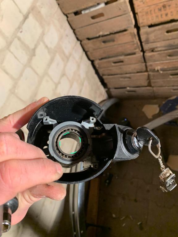

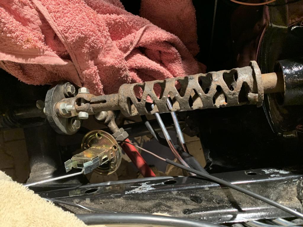

Erstmal vielen Dank euch für die Rückmeldungen!
Aber irgendwie komme ich bei dem Thema nicht so richtig weiter...
Ich denke auch, dass der Abstand zwischen Lenkrad (Schleifring) und Lenkstockschalter zu gering ist. Ich frage mich nur, was genau da nicht passt. Ich hänge noch mal ein paar Bilder an. Ich glaube den Lenkstockschalter kann man nicht wirklich verschieben, da der Lenkstockschalter „fest“ auf der in dem einen Bild markierten Stelle der Lenksäule sitzt, sodass die Länge der Lenksäule, die oben rausguckt, fest definiert ist.
Habe ich eine falsche Lenksäule? Oder einen falschen Lenkstock? Oder liegt’s an der Lenkradnabe (hatte ich eigentlich passend zum Lenkrad bestellt)
Baujahr meines Käfer Cabrios ist 1969.

Re: lenkrad mit großem Hupenring macht mir Probleme
zu aller erst ist das ein Lenkstockschalter von einem jüngeren Model, es sollte aber trotzdem Funktionieren wenn das passende Lenkstockrohr verwendet wurde (es gibt zig Versionen).
Das Lenkstockrohr ist original mit 2 Abrissschrauben befestigt. Dort sollte man noch Spielraum sein um das Rohr mit Lenkstockschalter Richtung Lenkgetriebe zu bekommen, wir reden ja von ein paar Millimeter Gruss Jürgen

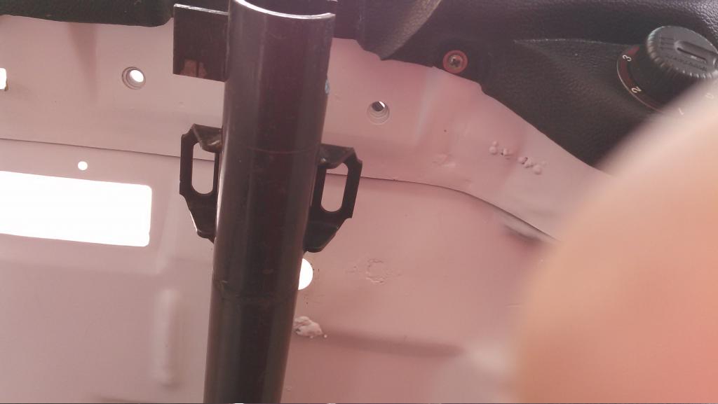

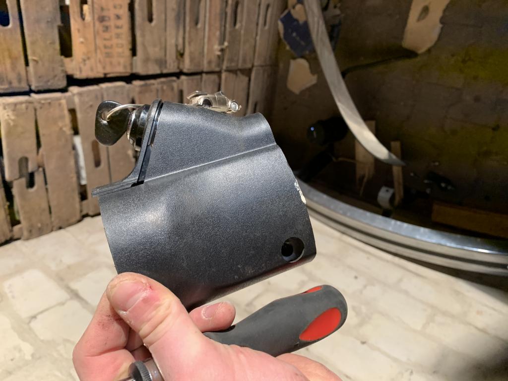

Das ist bei mir auch der Fall und ich habe schon versucht, den Lenkstockschalter noch weiter auf das Lenkstockrohr zu bekommen, nur bekomme ich den Lenkstockschalter gar nicht weiter auf das Lenkstockrohr drauf, konkret schließt die die im einen Foto markierte Kante des Lenkstockschalters mit der auf dem anderen Foto markierten Kante der Lenksäule ab und weiter gehts nicht drauf.
bei dir ist halt nichts original, entweder Zurückrüsten oder passend machen.
