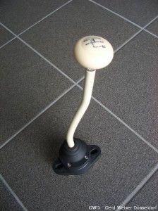

ich finde du solltest dir mal den Scat Drag Fast genauer ansehen!
Das Teil ist H-Konform da seit ca. 35 Jahren erhältlich und schaltet sich gut. Der Bug-Tech, bei aller Qualität, ist ja eindeutig optisch nur für German Looker geeignet. Ich selber fahre den Scat seit 15 Jahren und bin sehr zufrieden.

Ich hatte auch jahrelang den Empi T-Shifter und kann eure Erfahrungen nur bestätigen, T-Griff wackelt nach kürzester Zeit und er ist sehr unpräzise zu schalten. Der T-Griff, weil Alu-Guss läuft schnell an und sieht unansehnlich aus. Dazu kommt die Qualitätsanmutung... you get what you pay for.
Vor einem Jahr bin ich dann auf den kurzen, gewinkelten CSP-Shifter gewechselt. Was mir zu erst aufgefallen war; der kurze CSP-Shifter ist höher als der Empi, man muss also nicht mehr soweit nach unten greifen. Das Schalten ist schön präzise und ohne Spiel und die Qualität ist erste Sahne.
Er hat natürlich nicht die Historie, die der Berg-Shifter hat aber wer darauf verzichten kann... außerdem find ich einen billigen Kunststoffschaltsack beim Berg für den Preis echt eine Frechheit. Bei CSP ist der aus Leder.

Das einzige was an dem Berg-shifter wirkich von Berg ist, ist der T-Griff. Der Rest ist 0815 Bugpack Schrott :?
Bugpack
http://www.socalautoparts.com/product_i ... ll-p-13316
Berg
http://www.csp-shop.de/shop/produkte/en ... 3630a.html
Man beachte den Preisunterschied :lol:
Ich finde den Berg shifter eh absolut häßlich, würd ich mir nie ins Auto schrauben.

hab auch den empi T-shifter. gewackelt hat er auch, hab die madenschraube durch eine andere ersetzt und angeknallt, wackelt nicht mehr ;)
angelaufen is er auch.. ;)
aber schalten geht ganz gut find ich und auch präziese, das einzige was nicht so passt, is, dass die rückwärtsgang sperre manchmal hängen bleibt, dann krachts recht heftig, wenn man in den zweiten schalten will... :lol:
ein kollege hat den bugtech im bus. ist sehr massiv das teil, zu massiv für meinen geschmack.
am anfang hat er leider nicht wirklich funktioniert, aber nachdem wir unten die kugel ein wenig reingedreht haben hats bestens funktioniert :D

verdammt, muss unbedingt noch die Bilder vom shifter mit den richtigen Federn (in rot) einstellen.
Das Ding fährt sich erste Sahne, man kann allerdings nie wieder mehr als 100m fahren, ohne schalten zu wollen!
hier mit orangen Federn wie auf dem MKT zu sehen war:

Ich hatte zuerst auch nen T-Shifter von EMPI verbaut... nach drei Monaten ist der Drücker für die Rückwärtsgangsperre rausgefallen :(
Dann hab ich auf den Hurst-Style von EMPI umgerüstet... einziges Manko bis heute ist, dass der Zugring für die Rückwärtsgangsperre manchmal klingelt :?
Jetzt liebäugel ich ein bisschen mit dem FLAT4-Eliminator 8-)
hat den jemand verbaut und kann entsprechende Erfahrungen offenbaren?

Das sind die Vintage-Speed Shifter, hab ich mir auf dem MKT mal näher angesehen. Machen nen super Eindruck :up:
http://store.vintagespeed.com.tw/index. ... &Itemid=80

Das ganze Geraffel kommt raus. Schalthebel, Winkelstück mit Sperre, Feder vom Schalthebel.
Brauchst du beim bugtech nicht. Das einzige, was du einstellen musst, ist der Abstand zu dieser Pfanne im Schaltgestänge, damit alle Gänge sauber rasten. Hatte meins erst zu lang und ging sehr schwer. Dann Schraubenfixierung gelöst, Schraube ein wenig hochgedreht, festgemacht und siehe da...Sauber. Frei nach dem Motto:"...an jder Ampel bist du König..."(Die Ärzte).
Grüße, hauke.
Wie auf dem Bild nicht zu erkennen, habe ich den Kram einfach erstmal zum Beifahrer gelegt... :mrgreen:
