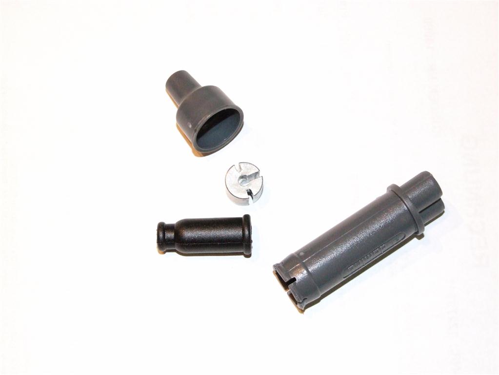

Bevor jeder einzeln fragt
hier die Bilder
Züge Außenhüllen Spannschrauben Endkappen usw habe ich auch reichlich hier.
DSCF9623 (Medium).JPG (42.93 KiB) 8200 mal betrachtet
DSCF9626 (Medium).JPG (49.73 KiB) 8200 mal betrachtet
