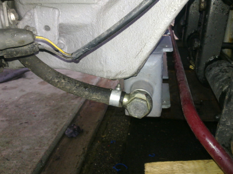

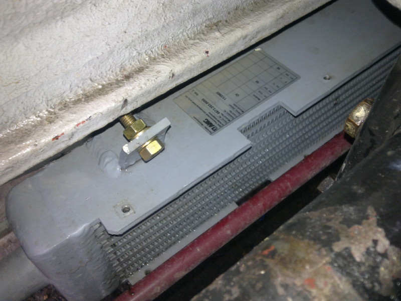

So sieht das bei meinem aus:
Die Leitungen laufen in der Schraubkante und sind mit einfachen Lachen befestigt. Auf dem letzten Bild sieht man die Führung im Radhaus auch ganz gut.
