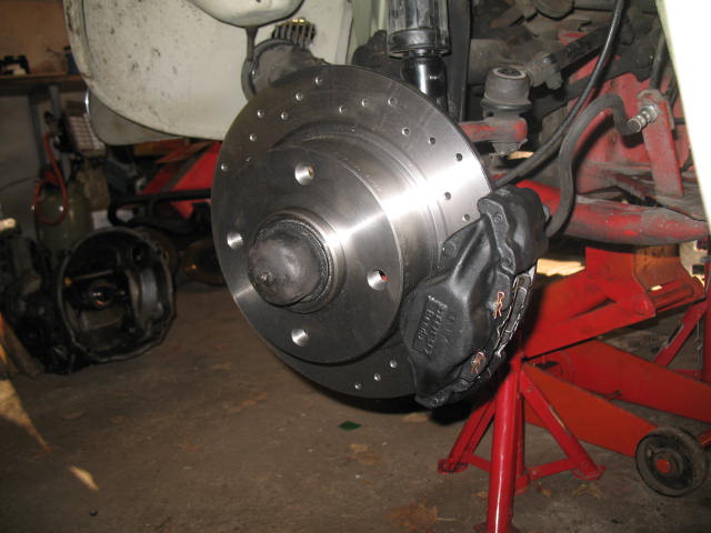

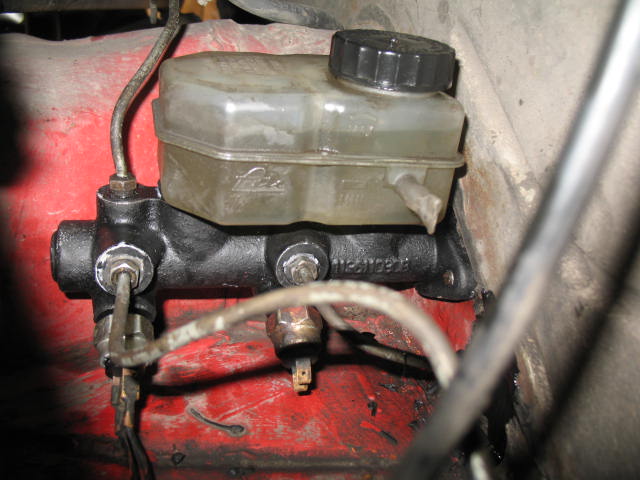

Jetzt ist auch mein zweiter Käfer mit Talbot-Bremssätteln (System Bendix) ausgestattet. Mit 20,64 mm HBZ, gelochten Zimmermann-Bremsscheiben und hinterer Typ-3 Bremse mit 22 mm Radbremszylindern. Bei der Montage der Bremssättel traten diesmal Probleme auf: Die Bremssättel hatten im oberen Bereich leichten Kontakt zu den Bremsscheiben, ließ sich jedoch durch leichtes Abfeilen der fraglichen Bereiche an den Sätteln beheben. Ausserdem liessen sich die Felgen (Lemmerz Stahlsport 1568-2 5,5x15 ET 26) nicht montieren, sie hatten Kontakt zu den Bremssätteln. Das Problem habe ich durch Einbau von 3mm Distanzringen gelöst.
Die Bremswirkung war klasse, die Blockierneigung der Vorderachse ist praktisch verschwunden. Allerdings ist der Druckpunkt nicht so definiert wie bei meinem anderen Käfer mit der hinteren Typ 1 Bremse mit den 19,05 RBZ. Könnte natürlich an den älteren Bremsschläuchen liegen oder an den grossen RBZ.
Gibt es für den Typ 3 kleinere Radbremszylinder? Typ 1 passen da nicht.
Gibt es inzwischen weitere Erfahrungen mit Talbot-Bremssätteln?
