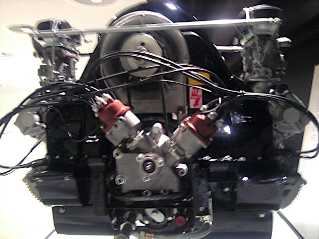

[quote=
Gab's den Fuhrmann-Motor nicht mit zwei v-förmig angeordneten Verteilern?
Tobi[/quote]
richtig, da ich so aufgeregt war im Porsche Museum
ist das Bilder leider etwas verwackelt.
Maddin
Tobi[/quote]
Maddin
