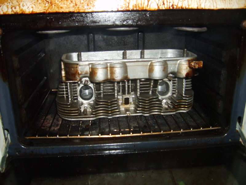

der ofen für den leberkäse wurde missbraucht.. :shock:
hoffentlich gibt das keinen stress mit den kollegen am montag :roll:

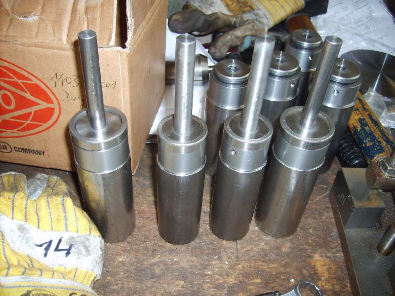

das werkzeug zum einschlagen der ks sinter-sitzringe

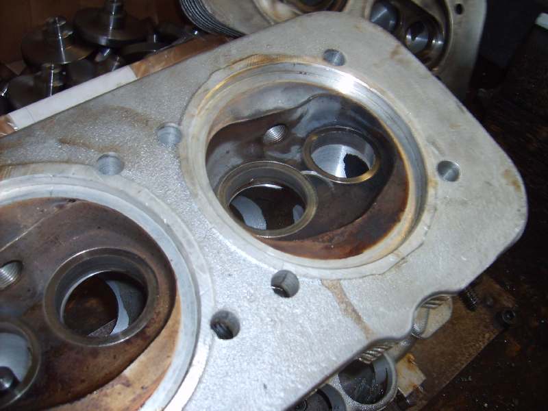

hier der fertige kopf.
ging besser als gedacht mit den sitzringen und jetzt müssen sie nur noch im betrieb am ursprungsplatz bleiben...

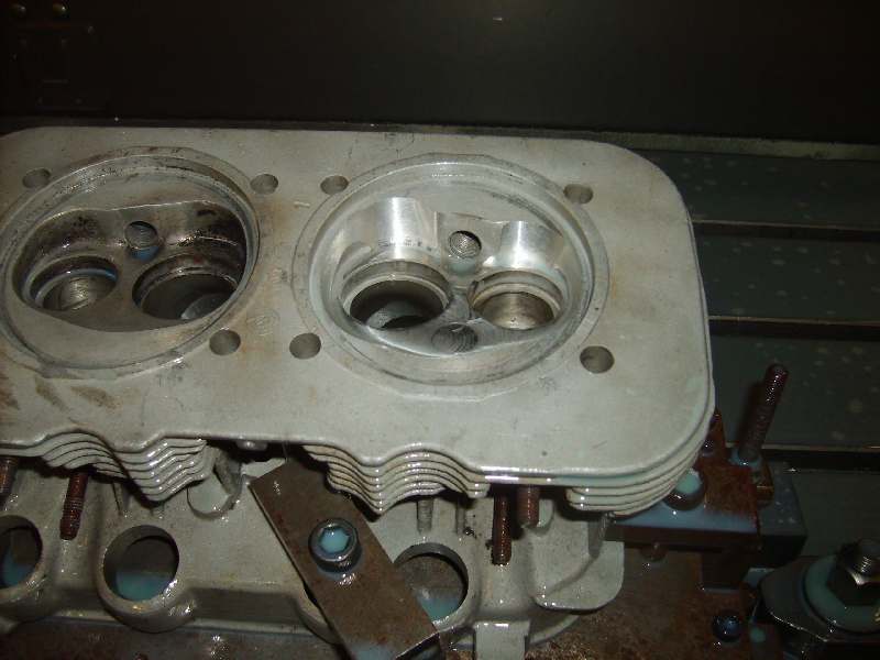

dann er erste versuch mit dem brennraum ob das cadmodel halbwegs mit dem guss übereinstimmt. :music-rockout:
soll 58ccm haben...
eigentlich wollte ich bei R4 im eck bleiben, aber es wird so nicht ganz sauber, aber evtl. verschleife ich das nur oder ich ändere das cad model nochmal :?:
das ding hat eine konische form, auch wenn man das so jetzt nicht erkennen kann.

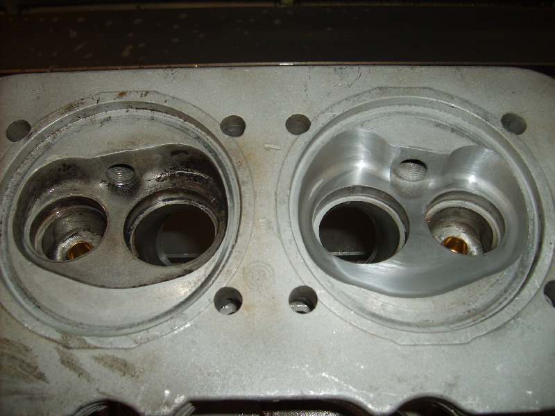

bin jetzt nochmal am brennraum gewesen und hab die kontur geändert.
ausserdem hatte ich das volumen der ventile nicht berücksichtigt :roll:
bin von 1.3mm ventilüberstand ausgegangen.
wird schon hinkommen, oder?
was fräst der moderne käfer fahren für winkel an die ventilsitze?
30,45,60 oder 15,45,75 oder ganz was anderes?
bin da noch offen und könnte auch was total hippes anfräsen....
oder besser statt 45 lieber 46 grad am sitz?
