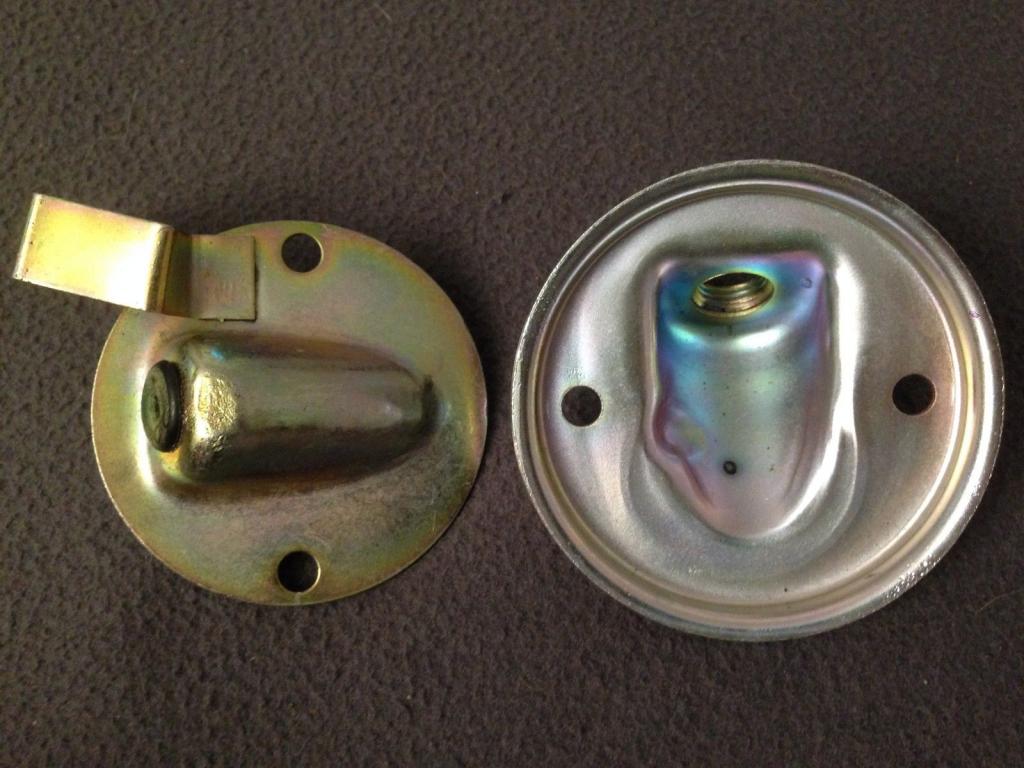

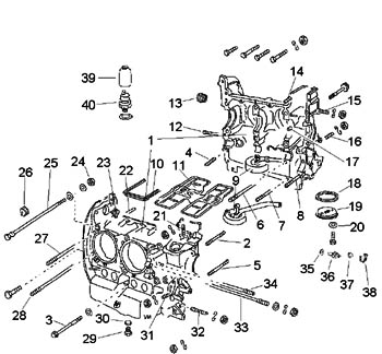

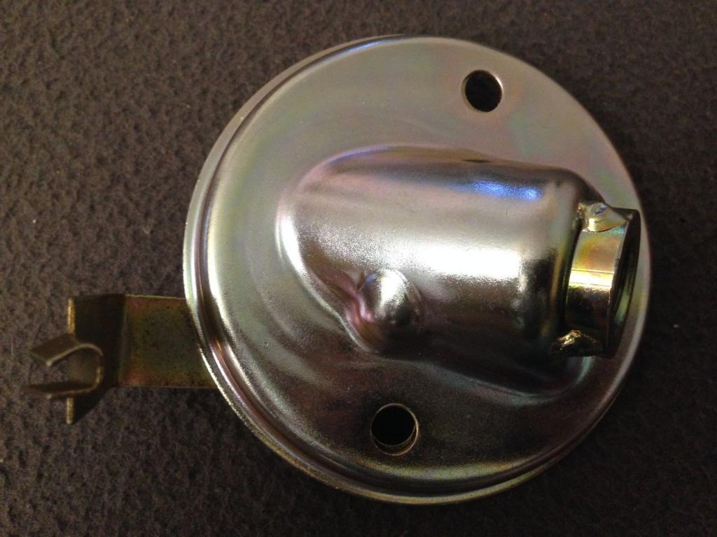

ich kann nur immer wieder sagen das man das rad nicht immer neu erfinden sollte im bezug drauf meine ich das die firma porsche einen platz auserdacht hatte ( zumindest beim typ4 motor ) der genau so gut ist wie ein peilstab ( von dem man immer wieder lesen kann das er nicht genau ist) und zwar ist der platz beim typ4 motor direkt im deckel am ölsumpf wie es auf der explosionszeichnung hoffentlich ersichtlich ist.( Nr 19)
wenn man keinen originalen hat kann man sich das selbst bestimmt auch basteln!
ich finde es viel wichtiger darauf zu achten das der sensor mit der anzeigeuhr passt so das man einen ordentlichen wert bekommt
