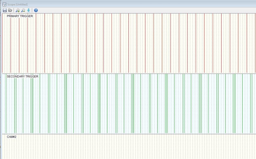

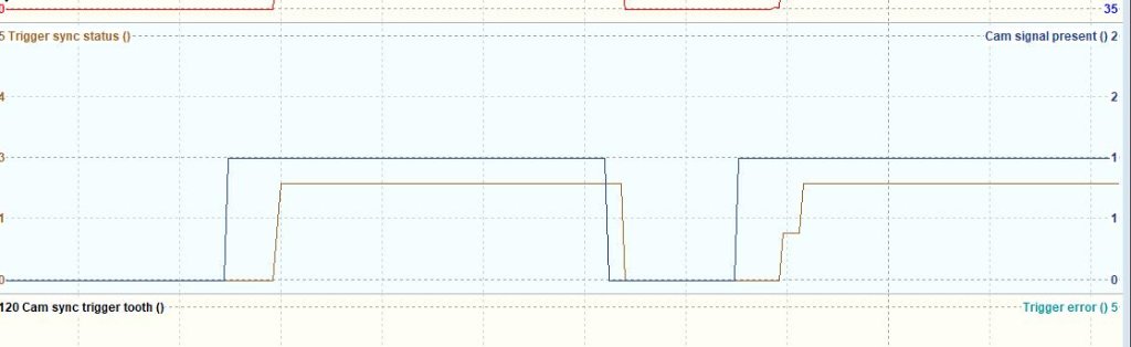

Kleines Update...

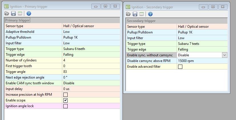

ich wollte unbedingt den originalen Subaru Triggerrad 6 (primary) und 7 (cam) versuchen. Ecumaster hat ja die Voreinstellung drin.
Die Signalen Primary und Secondary Trigger sind da.
Nachdem ich dann den Trigger Angle ermittelt (ZZP) und die Ignition Events um 1 verschoben habe, hat es dann geklapt. Für Cam Sync sind keine weitere Einstellungen notwendig.
Gut zu sehen wie der Cam sich mit Prim Trigger sync'd. Das Ganze dauert 0,45 sek.
Jetzt läuft der Motor immer noch mit Wasted Spark und Squirt once, aber es braucht die 36-1 nicht mehr.

Der TA Trigger Angle war default auf 65 und Ignition Offset “0” eingestellt. So hat es bei mir nicht funktioniert. Ecumaster Helpdesk hat dann nochmal den Hinweis gegeben den korrekten TA via Pistole zu ermitteln. Da das Ganze mit den Ignition Outputs zusammenhängt war das wahrscheinlich der Grund. Der Subaru 6 erzeugt ein ähnliches Bild wie ein Multitooth und der Subaru 7 wie ein 1 Tooth. Ecumaster nimmt der 6 Tooth und konvertiert es in ein 4 Tooth Signal.

Du hast doch aber bei beiden Triggern noch „Disable“ drin!?

Hallo Bert,
beim secondary trigger hat diese enable funktion eine Auswirkung aufs cranking. Damit kann er in zB Wasted Spark Modus starten.
beim primary trigger habe ich noch keine Information erhalten (und ich finde nichts im Manual) was diese Funktion machen soll. Das prüfe ich noch. Aber am Log sieht man, dass die beiden sich synchronisiert haben.

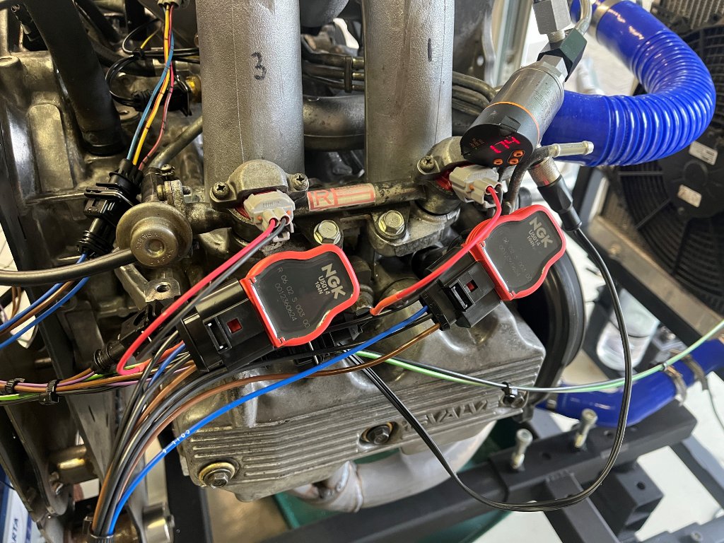

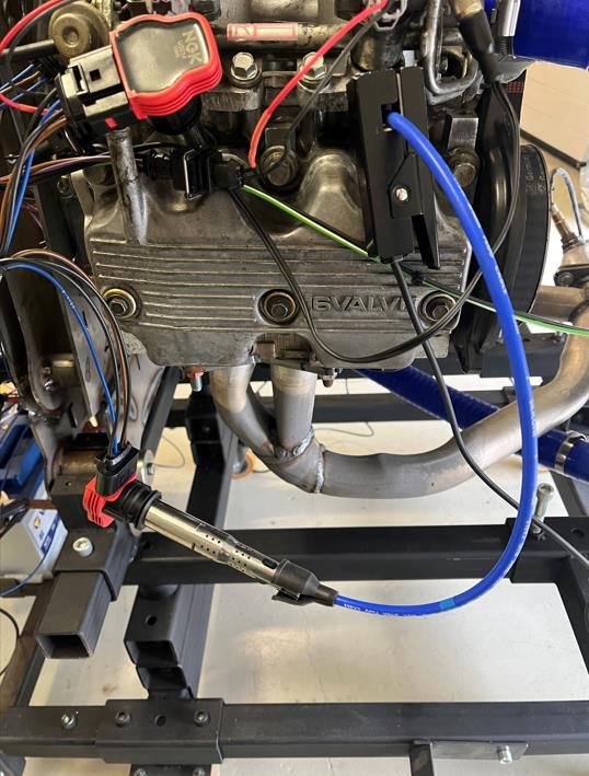

Nun läuft der Motor mit NGK Einzelzündspule...
kann jemand mir sagen wie man so eine Spule abblitzt ?
- Einzelzündspule.jpg (214.69 KiB) 23375 mal betrachtet
JochemsKäfer
- Beiträge: 546
- Käfer: 1303LS - '78
- Wohnort: 88069 Tettnang
Re: Subaru EJ22 mit Ecumaster
nicht die schönste Lösung....aber es funktioniert.
- Einzelzündspule_21.jpg (96.63 KiB) 23365 mal betrachtet

Hast du mal probiert, das einfach mit der Zange über den Kabeln der Zündspule abzublitzen- ich meine bei meinem Mx-5 funktioniert das mit der Megasquirt... (ich habe so eine Uralte Blitzpistole, wo man im Prinzip nichts einstellen kann, nur Blitzen)JochemsKäfer hat geschrieben: ↑Sa 1. Jun 2024, 11:11 Nun läuft der Motor mit NGK Einzelzündspule...
