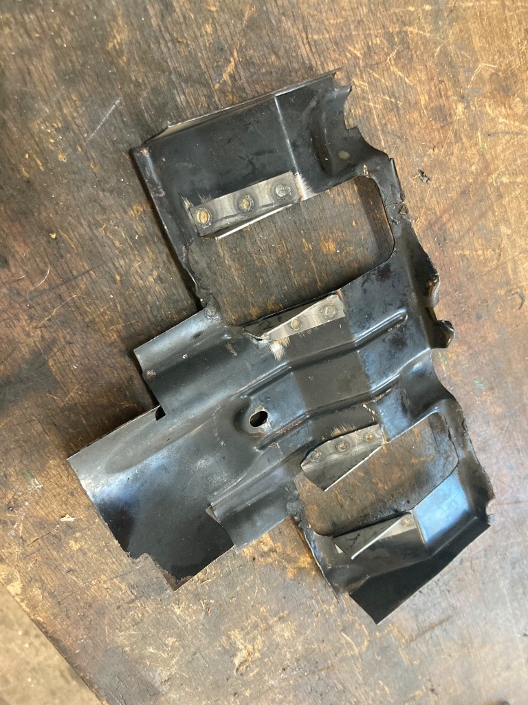

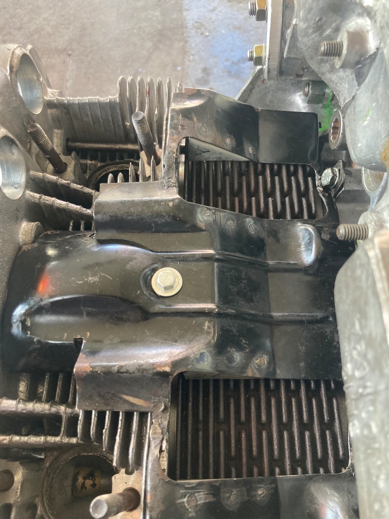

Wegen der Kühlbleche bei den eckigen Deutz Zylindern, die Ausformungen der unteren Luftleitbleche haben ja eine Kontur für runde Zylinderkühlrippen. Ich habe das bei meinen103er Zylindern so gelöst. Die Winkel führen die Luft zwangsweise direkt an den Rippen vorbei. Denk mir das es so eigentlich auch die Unterseite gut mit Luft versorgen und kühlen sollte.
Vielleicht sollte man etwas mehr Abstand zu den Rippen lassen, um den Widerstand zu verringern und somit den Luftdurchsatz zu erhöhen. Was meint Ihr, was bringt am Ende mehr Kühlung?
