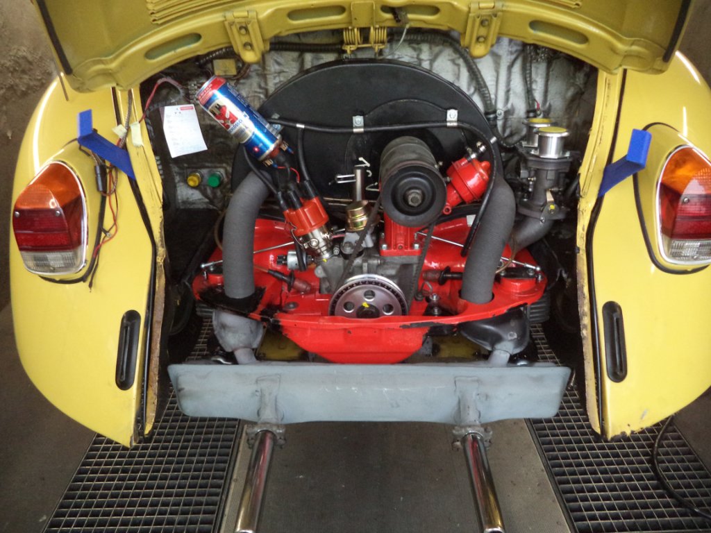

Re: echten alten 009ner mit welcher kontaktlosen Zündung?
Bezüglich der Optik gibt es mehrere Möglichkeiten. 8-)
Motoreinbau August 2023 (4).JPG (174.54 KiB) 2386 mal betrachtet
