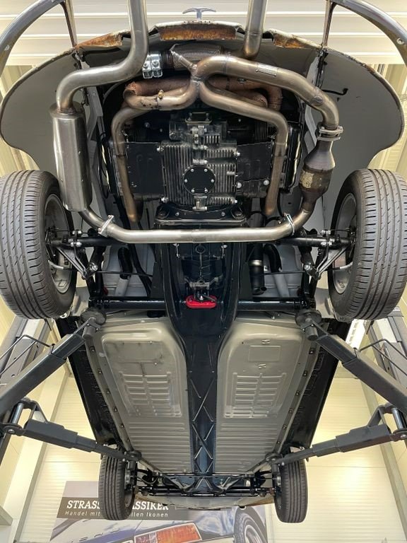

Poloeins hat geschrieben: ↑Do 20. Jul 2023, 07:50 Zudem ist ein 1600i Motor auch einfach nur geil zu fahren wenn man es mit einem langem Getriebe kombiniert...
ABER das passt doch gar nicht in deinen Karosserie?
Der Auspuff verlangt ja nach nem gewölbten Heckblech. Das passt aber nur mit der kurzen Motorhaube!
Demnach bleibt dir ja nur der Weg über den 100PS Tafelmnotor.Der hat nen Auspuff mit Kat der unter das "normale" Blech passt.
einfach so passt der Auspuff leider nicht unter das alte Blech. Das heisst man muss eine Auspuffanlage Bauen.
Der 100Ps Motor von Tafel hat auch einen Auspuff für das gewölbte Heckblech.Tafel hat nichts "von der Stange" an Auspuffanlagen.
Darkmo hat einen interessanten Auspuff auf seiner Homepage.Das könnte was sein.Der könnte unter das alte Heckblech passen.
Oder ich muss mir einen Auspuff bauen lassen. Hier hat eine Firma auch nen Auspuff gebaut. Das ist alles eingetragen.Der Wagen steht aktuell zum Verkauf in mobile.
1600i Auspuff Dickholmer.jpg (106.79 KiB) 1685 mal betrachtet
Den Auspuff finde ich gut, sogar mit 2 funktionierenden Endrohren. Das einzigste was mich stört ist der Übergang an der Getriebegabel von links nach rechts, das wollte ich gerne wegen der Tiefe vermeiden.
Deswegen finde ich die Lösung/Ausführung von Darkmo genial :like: und würde es so in der Art für meinen 62er suchen

Wenn du das mit einer Abgasklassenänderung eingetragen haben willst, ist das selbst ohne Auspuffanlageneigenbau schon schwierig...
Mit sowas, wird das noch viel schwieriger!

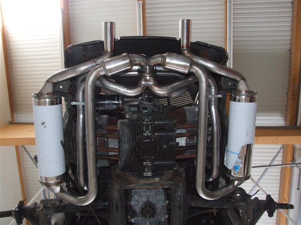

chris.68er hat geschrieben: ↑Mi 19. Jul 2023, 13:10 H
2.Auspuffanlage:
Das nächste Problemkind ist/wäre die Auspuffanlage, da sie ja unter das Heckblech eines 62er Käfers muss ohne tief aufzubauen. Kann mir jemand, jemanden empfehlen für eine Auspuffanlage mit Kat??
Die Auspuffanlage sollte nicht tief bauen und auch nach Möglichkeit nicht nicht unter der Getriebegabel auf die andere Seite geführt werden (wegen der Tiefe) und am besten in 2 funktionierenden Endrohren enden.
@Darkmo: auf deiner Homepage hast du bei dem Typ1 G-Kat Projekt eine CSP Anlage mit KAts aufgeführt. Ich denke, dass wäre genau das richtige für mein Vorhaben. Kann man diese bei dir erwerben??
Gruss
Chris
Hallo Chris,
da ich das Projekt wahrscheinlich nie fertigstellen werde, gebe ich den Auspuff gerne ab.

Hi Markus, das hört sich interessant an. Da hätte ich Interesse. :handgestures-thumbupright:
Wollen wir darüber per pn weiter quatschen oder sollen wir uns mal zusammentelefonieren??
