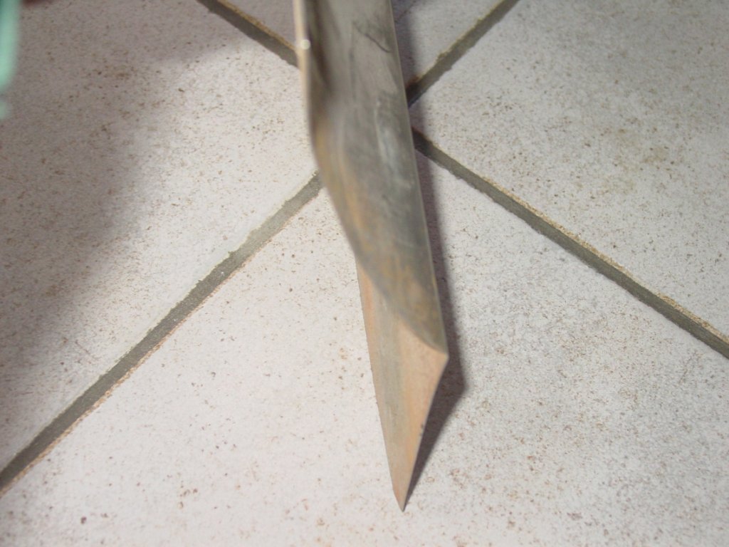

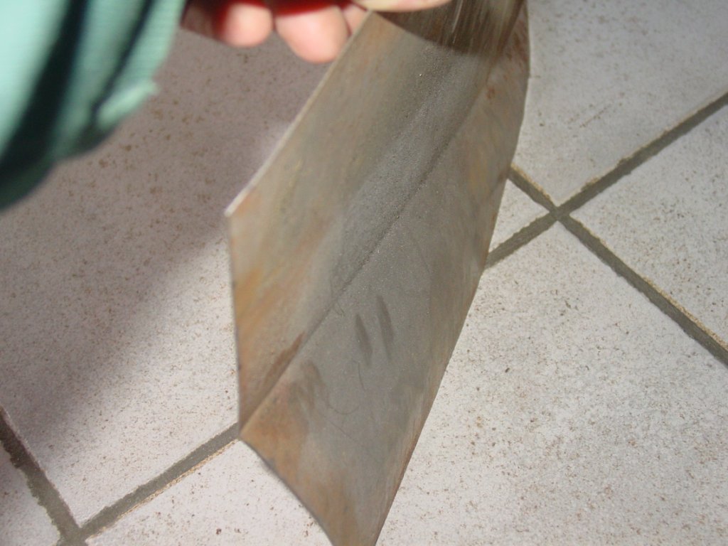

Ich schaue am WE mal, vielleicht habe ich noch was. Welche Seite wird benötigt?

Fahrerseite..also links.

So, das ist, was noch da ist.
War zwar mal für ein Cabrio gedacht, passt aber auch bei der Limo.

Vielen Dank, das könnte mir doch sehr weiter helfen.
