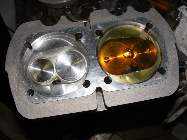

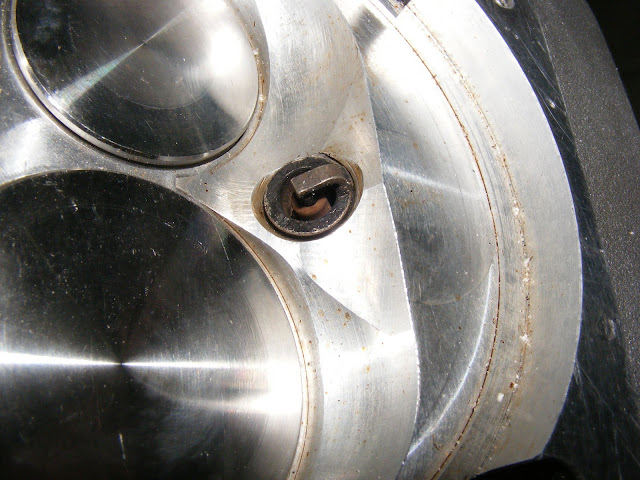

so mal ein paar scheiben unter die kerze gelegt :shock: :?
Beiträge: 16892
Re: .....typ1 2,5 Litter Neuaufbau.....
Das ist eher ne Kurzgewindekerze :x :x :x
kaeferdesaster
Beiträge: 1953
Wohnort: WESEL / NRW
Beitrag von kaeferdesaster »
ich stimme zu :shock: .... heute bend erstmal bei bugpack anrufen ...... ob das so seine richtigkeit hat !!!
Beiträge: 16892
Viel Glück...Aber die werden dir sagen das das Köpfe für den Rennsport(und das heist bei denen 1/4 Meile)sind und nicht für nen Dailydriver...
Damit wirst du wohl oder übel leben müssen....Was haben die Dinger denn gekostet???
MfG Lars
kaeferdesaster
Beiträge: 1953
lars .... über geld spricht man nicht Bild
aber mal btt.
habe gestern das halbe Fußballspiel gestern mit den USA telefoniert :!: da meine köpfe von bugpack sind, die aber nur über vee dub mit mir reden , musste eben der boss himself zum vee dub kommen :mrgreen: .... so khm dann die folgende antwort :
Rick Sadler even came to our store to see the picture you sent. And he says that the super flow heads 50x38 are short thread.
bedeutet wohl ! :shock: das sie den brennraum verändern mussten, um die ventiele da rein zu bekommen .... :?: habe mir dann heute mal die brennräume angesehen und ausgelittert
und siehe da der brennraum ist zum meinen alten köpfen um satte 18ccm größer geworden .... ich habe nun 68ccm zum 55ccm bei den orginalen s/f köpfen :shock: :!:
so das wiederum bedeutet, dass ich wohl mit einem kolbenrückstand von ca 1mm fahren MUSS :shock: :shock:
ich überlege das kerzengewinde durch aufschweißen zu verlängern .... was denkt ihr =?
Beiträge: 16892
Das ist wieder typisch USA...
Du wirst nicht drum herum kommen die Köpfe tieferstechen zu lassen...
das miz dem 9:1 Verdichtung ist nur was für Länder die nur 86Oktan haben...
10,5:1 ist einfach nen MUSS...allein deswegen schon weil wir NUR noch 95Oktan haben...
Kerzengewinde verlängern???
Was soll das bringen???
Der Grund für die LANGEN Kerzengewinde ist nun mal der,das die Köpfe dann oben mit mehr Material gegossen sind...und dann die Kerze Länger sein muss um in den Brennraum rein zu kommen!!!
P.S.:MEINE HOMEPAGE!!!
MfG Lars :D
-=| Käferboy |=-
Beiträge: 1695
Wohnort: Hangover
aufschweißen würd ich nicht, allein weil du dann die sitzringe neu schleifen müsstest und der Platz um die ventile ganzschön kleiner werden würde... lass es lieber ;)
Tiefer drehen ist da die bessere alternative!

kaeferdesaster
Beiträge: 1953
hm...tieferstechen ...... nur wieviel !!!!!! ich muss unbedingt nachsehen wie tief die ventile stehen beii OT (habe da was vom lars gehört) weil soviel platz vom kolben zum ventiel bleibt da nicht mehr

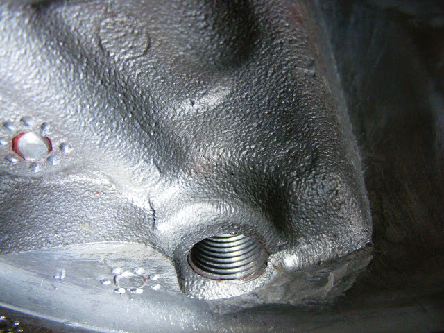

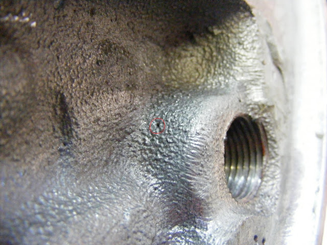

kaeferdesaster
Beiträge: 1953
so und weiter im kleinem horrorladen :shock:
und
ich habe mir immer einen wolf gesucht ..... da sind die LÖCHER :shock: :shock: :shock: :shock: :shock: :shock: :o :o :o :o :o
Beiträge: 16892
Was soll das sein???
kaeferdesaster
Beiträge: 1953
lars = alkohol macht nicht nur dumm sondern auch BLIND :mrgreen: :mrgreen: :mrgreen: :mrgreen: :mrgreen: :mrgreen: :mrgreen: :mrgreen: :mrgreen: :mrgreen: :mrgreen: :mrgreen: :mrgreen: :mrgreen: :mrgreen: :mrgreen: :mrgreen: :mrgreen: :mrgreen: :mrgreen: :mrgreen: :mrgreen: :mrgreen: :mrgreen: :mrgreen:
die minilöcher ........ eines "ich habe es nicht besser aufnehmen können" geht in die anfänge der madenschraube ...... da ist immer das scheiß öl hergekommen ......
wird morgen zugeschweißt :!:
