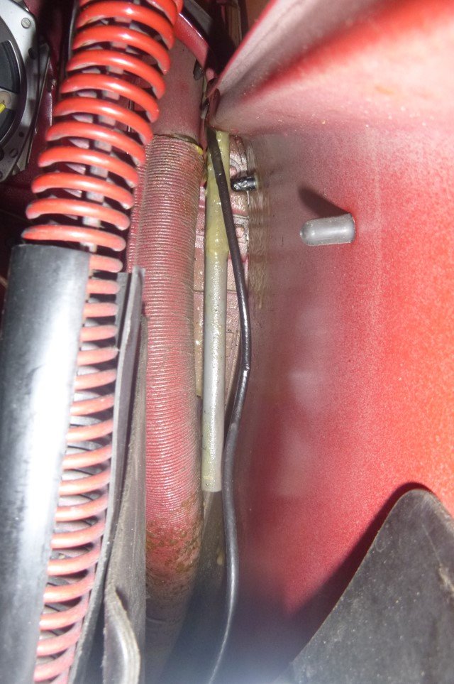

TimTimTim hat geschrieben: ↑Mi 28. Dez 2022, 19:28 Jetzt bald wäre dann auch der Zeitpunkt, die Heiz-Papp-Schläuche in der A-Säule unkompliziert auf die Rohranschlüsse des Holms zu schieben.
Wenn alles zusammen ist, durch das kleine Loch in der A-Säule kaum noch machbar
Ja genau. Ich hab in meiner gedanklichen Planung die ganze Zeit dran gedacht das so zu machen. Gestern und heute im Eifer des Gefechts wars dann einfach weg... Vielleicht war da auch ein Bier dran schuld :obscene-drinkingbuddies:
Nun ist das wieder beieinander und ich muss mir was überlegen. Wie hat das wohl VW damals gemacht? Die haben die Schläuche doch auch erst nach der KTL-Beschichtung drauf machen können. Gabs damals überhaupt schon KTL?

Mars hat geschrieben: ↑Mi 28. Dez 2022, 21:44 Wie hat das wohl VW damals gemacht? Die haben die Schläuche doch auch erst nach der KTL-Beschichtung drauf machen können. Gabs damals überhaupt schon KTL?
Kein KTL; das war für den Aufbau dieselbe offenporig scheinende, graue Grundierung, die wir heutzutage von den NOS-Metallteilen kennen.
Was ich mit Sicherheit sagen kann, ist, dass die Schläuche beim 63-er Modelljahr vor dem Decklack montiert wurden. Vermutlich also auch vor der Grundierung.
Beispielbild:

TimTimTim hat geschrieben: ↑Do 29. Dez 2022, 08:59 ...Was ich mit Sicherheit sagen kann, ist, dass die Schläuche beim 63-er Modelljahr vor dem Decklack montiert wurden. Vermutlich also auch vor der Grundierung.
Oh Backe, na mal sehen. Irgendwie werd ich die Schläuche schon noch drauf bringen...

Schau mal hier:
viewtopic.php?t=13810&start=105
Könnte das Problem mit den Pappschläuchen dauerhaft lösen.
