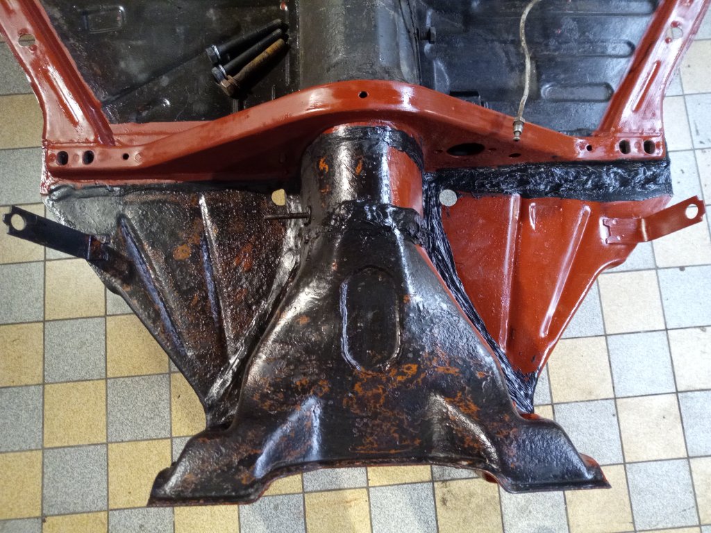

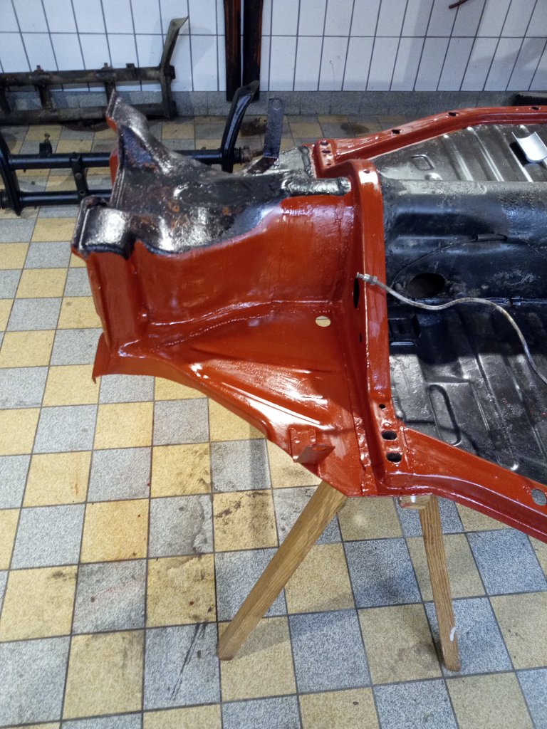

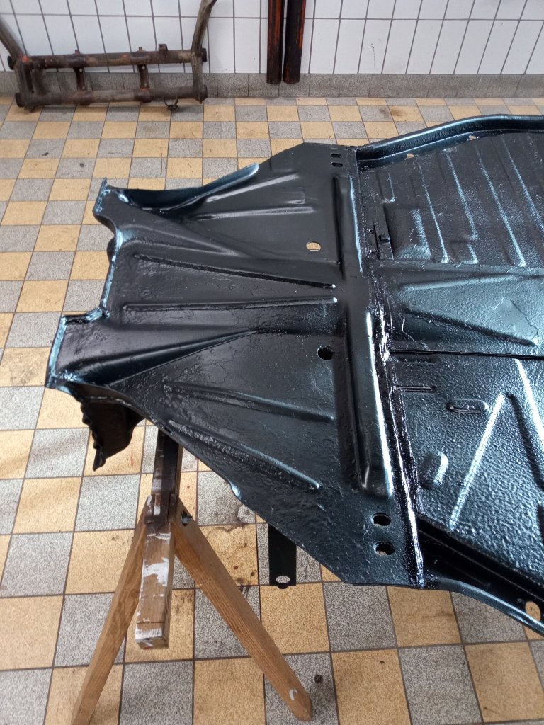

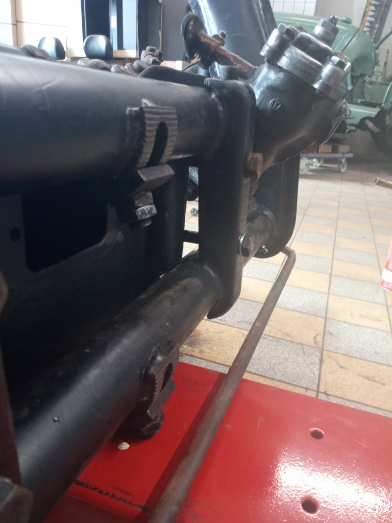

Hallo Leute .
Hat zwar ein paar Wochen gedauert , aber das Werk ist endlich vollbracht . Das alte Blech hatte ich bereits herausgeschnitten und einen neuen Rahmenkopf hatte ich auch bereits besorgt . In der Werkstatt hab ich mir die Flex geschnappt und die benötigten Bleche aus dem Ersatzrahmenkopf geschnitten , angepasst und anschließend eingeschweißt . Den Rahmenkopf habe ich anschließend mit Rostschutz und Rostumwandler behandelt und die Schweißnähte mit Karosseriedichtmasse versiegelt . Zu guter Letzt das ganze schwarz matt lackiert .

Das sieht doch sauber aus

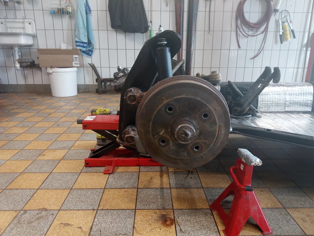

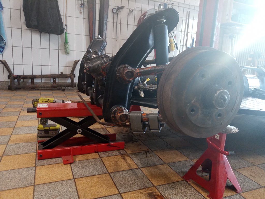

Re: 72er Sparkäfer Namens Wiggerl

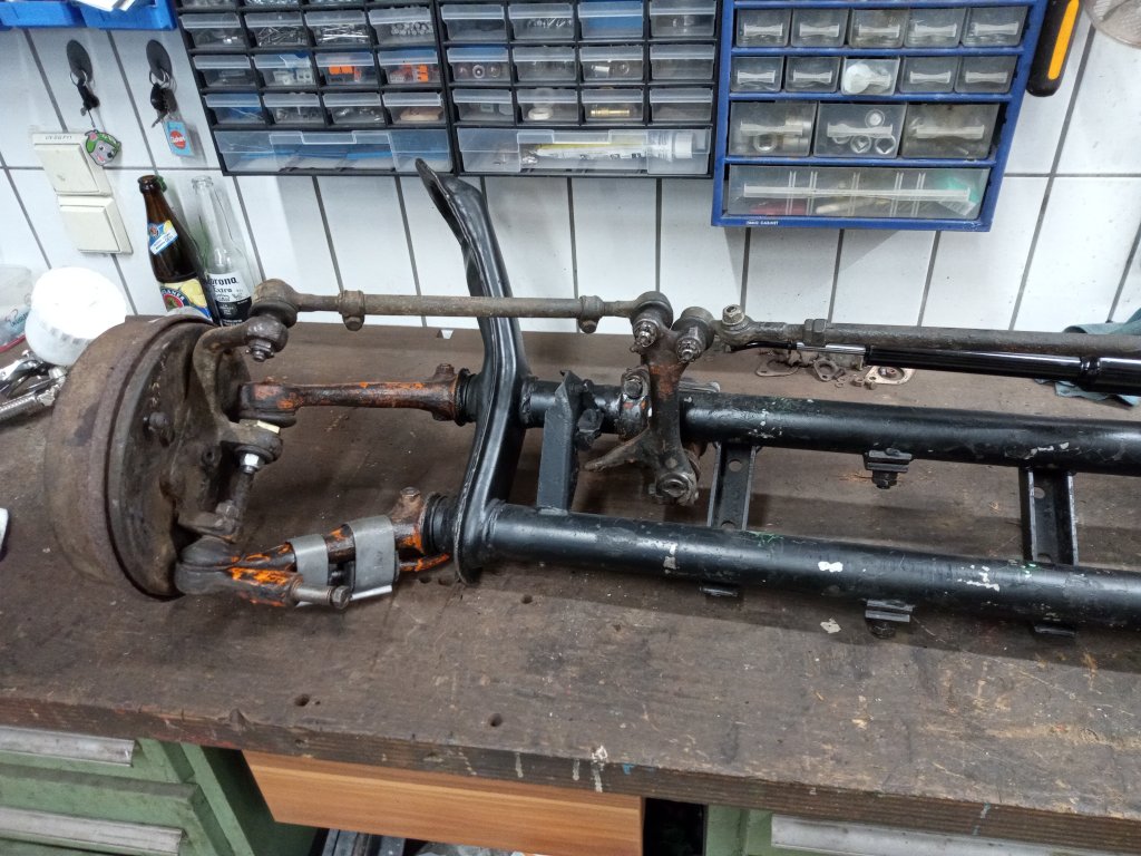

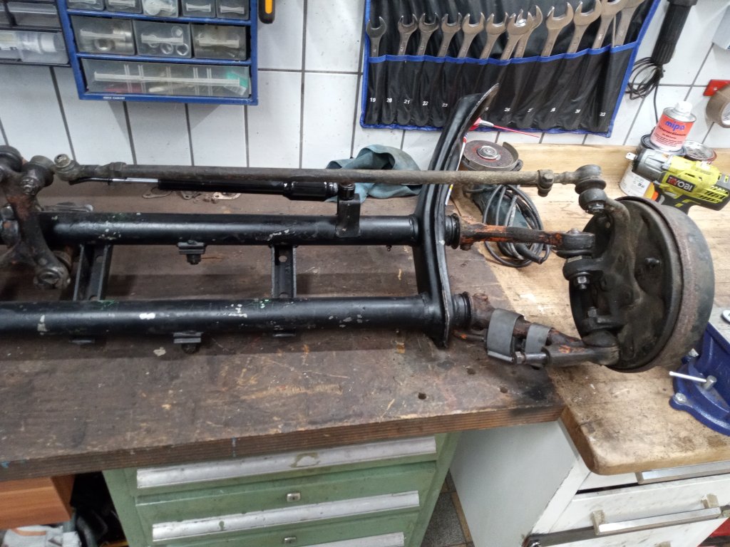

Danke Dir . Ich bin auch etwas stolz darauf das es so gut geworden ist . Hat zwar etwas Zeit und Schweiß gekostet aber es hat sich gelohnt . Die Vorderachse habe ich zwischenzeitlich auch zerlegt gehabt und gegen eine VVA getauscht . Lenkungsdämpfer und Halterungen vom Stabi wurden auch erneuert .

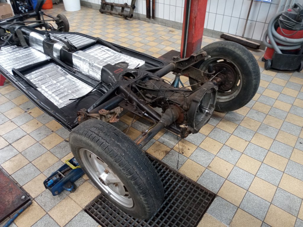

Nach dem sich meine bessere Hälfte und mein kleiner zum Fasching verzogen haben , bin ich rasch in die Werkstatt. Dort angekommen hab ich mich gleich mal an die Montage der VVA gemacht . Alleine lässt sie sich ziemlich betteln , eine Hand ist irgendwie immer zu wenig . Das Problem ließ sich aber mit zwei kleinen Rangierwagenhebern relativ leicht lösen . Bremsleitungen angeschlossen und schon is wieder eine Baustelle abgeschlossen . Da ich gut in der Zeit lag hab ich dann auch noch das Getriebe mit seinen Achsen montiert . Mehr is zeitlich leider nicht drin gewesen , aber besser als nix .
Wird doch. Jedoch scheint mir die Bodenfreiheit ein wenig knapp bemessen, wenn man bedenkt, daß Häuschen und Motor noch fehlen.

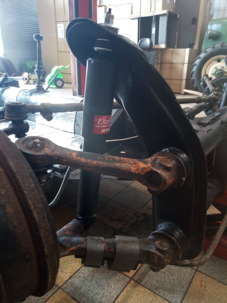

Heute mal wieder ein nicht so ganz erfolgreicher Tag in der Werkstatt . Gestern sind meine neuen Dämpfer gekommen . Die Baulänge beträgt 34cm , um diese zu montieren musste ich die Verstellnüsse der Vorderachse auf ganz tief stellen . Mit Ach und Krach bekam ich dann die Dämpfer montiert . Federn tut das ganze allerdings ziemlich wenig . Meine Frage könnte es sein das die Dämpfer zu kurz sind , wie lange sollten denn diese für VVA sein ? Vielleicht hat jemand ein paar Tips für mich .

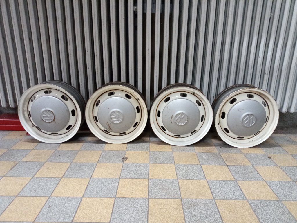

Hab Mal wieder ein Schnäppchen gemacht . Vier Felgen mit originalen Radkappen zu nem schmalen Taler . Der Plan sieht vor das ganze strahlen zu lassen und dann entweder lackieren oder pulvern . Die Frage ist was besser ist und welche Farbe. Orange oder weiss mit verchromten Kappen . Was glaubt ihr ?
Wenn der Wagen Orange werden soll, würde ich den Rand außen weis und den Stern in der Mitte Orange machen.Wiggerl72 hat geschrieben: ↑Mi 15. Mär 2023, 17:31 Hab Mal wieder ein Schnäppchen gemacht . Vier Felgen mit originalen Radkappen zu nem schmalen Taler . Der Plan sieht vor das ganze strahlen zu lassen und dann entweder lackieren oder pulvern . Die Frage ist was besser ist und welche Farbe. Orange oder weiss mit verchromten Kappen . Was glaubt ihr ?
