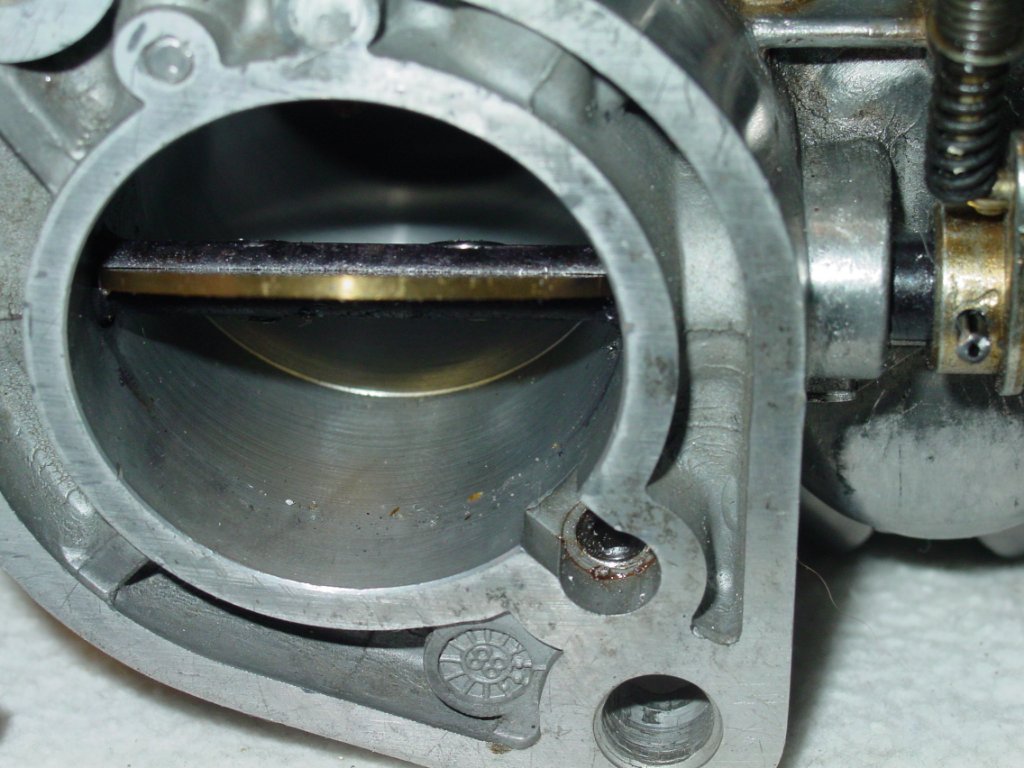

Ich hab mal in das untere Loch von der Kaltstarteinrichtung, neben der Drosselklappe, ein Gewinde geschnitten und eine Madenschraube reingedreht. Dann ist das wirklich dicht.

Die Kaltstarteinrichtung ist so gut wie immer totgelegt und liegt unter dem seitlichen Deckel:
Und so sieht das aus:
So mache ich das grundsätzlich.Baumschubsa hat geschrieben: ↑Mo 25. Apr 2022, 20:22 Ich hab mal in das untere Loch von der Kaltstarteinrichtung, neben der Drosselklappe, ein Gewinde geschnitten und eine Madenschraube reingedreht. Dann ist das wirklich dicht.
- DSC05594.JPG (130.61 KiB) 3998 mal betrachtet
