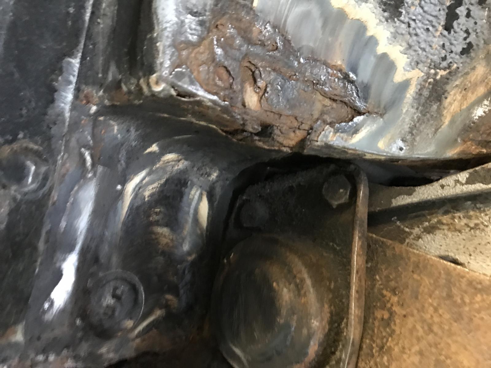

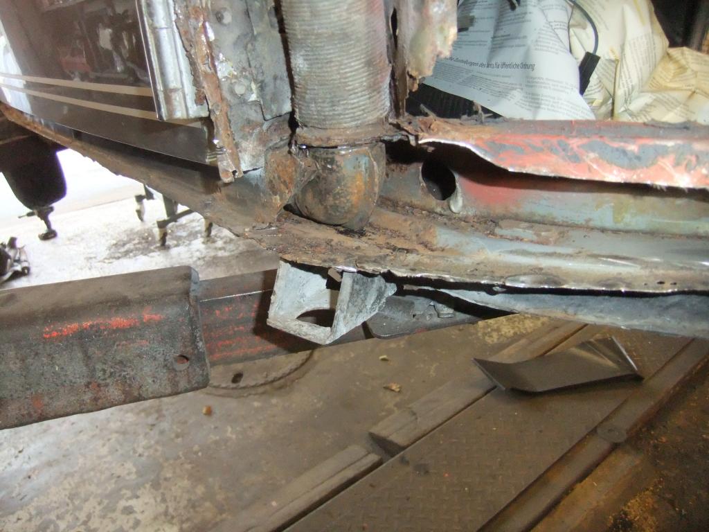

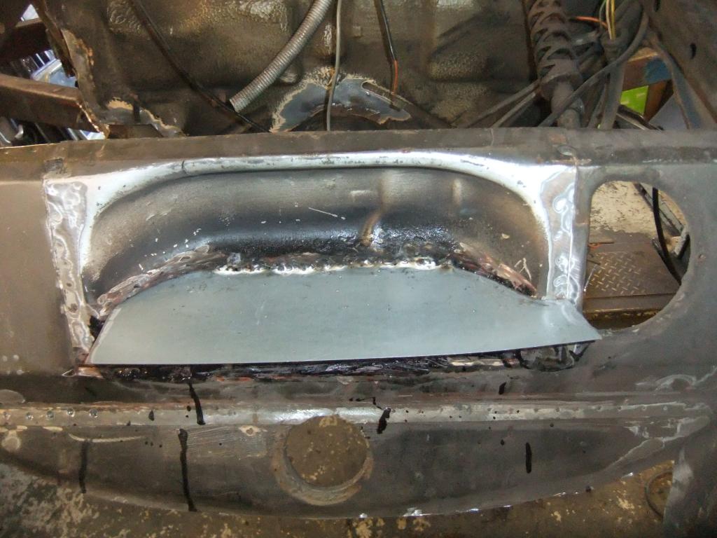

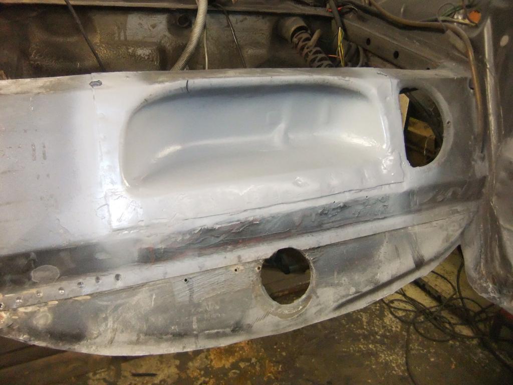

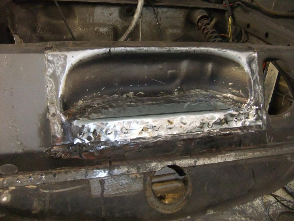

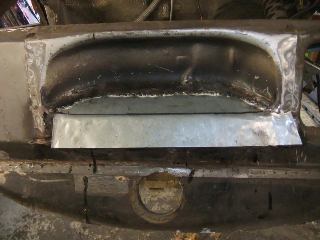

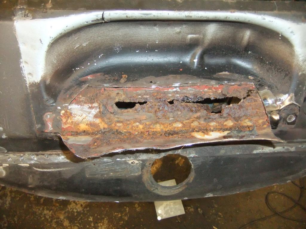

Heute habe ich mal wieder eine "Reparaturstelle" aufgemacht. Da will man einfach nur weinen.... Unter der Ausbuchtung des Scheibenwaschbehälters ist eigentlich das Blech, das den Vorderbau mit der Achse verbindet. Gut, da hätte VW nachdenken können, wie man hier Rostschutz macht, hat es aber nicht. So wurde das untere Blech ausgeschnitten und durch ein bereits verzinktes ersetzt. Aber bitte nicht nachmachen. Die Dämpfe bein Schweißen sind giftig und man liegt, wenn man sich nicht schützt, mit Schüttelfrost im Bett. Danach wurde ein neuer Boden für die Aussparung eingeschweißt. Jetzt ist es so, wie ich es will.
Gut, ab und zu gerät der Schweißvorgang zum "Kunststopfen", aber wenigsten ist das Stopfmaterial Schweißgut und kein Plastik oder Silikongummi, wie ich ihn jetzt entferne.

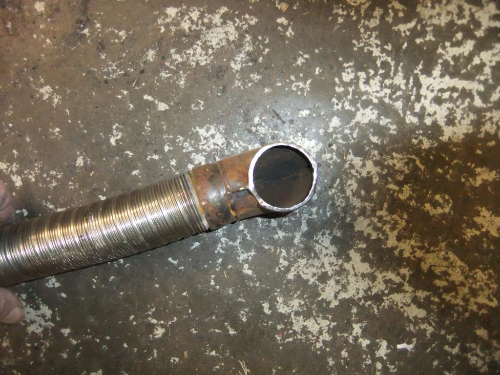

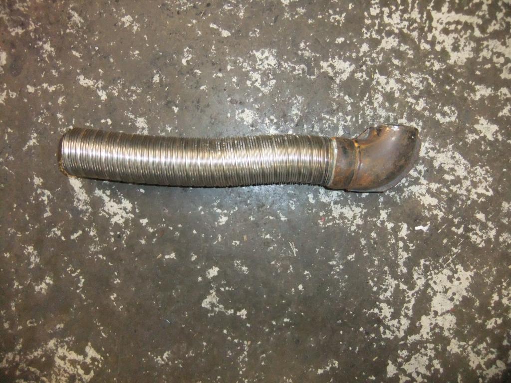

Der rechte Heizkanal hatte eine Unterbrechung im Bogen, bzw. der Bogen fehlte. In meinem Fundus fand ich noch ein Rohr mit angeschweißten Rohrbogen. Dieser paßte super an die Stelle. Zum Restrohr wurde er mit hitzfesten Silikon abgedichtet. Vorerst eine Lösung, die wenigstens wieder Warmluft auf die Scheibe transportiert.
Die Vorderachse ist nun entrostet und mit Brunox behandelt. Zum Zusammenbau werden neue Stoßdämper, eine Hardyscheibe und ein neuer Lenkungsdämpfer verbaut. Die Alten waren schon ölig, die Hardyscheibe gerissen.
Nun habe ich mir vorgenommen alle " Reparaturbleche" denen ich habhaft werde, zu entfernen. Ich denke da werden noch mehr Katastrophen versteckt sein.

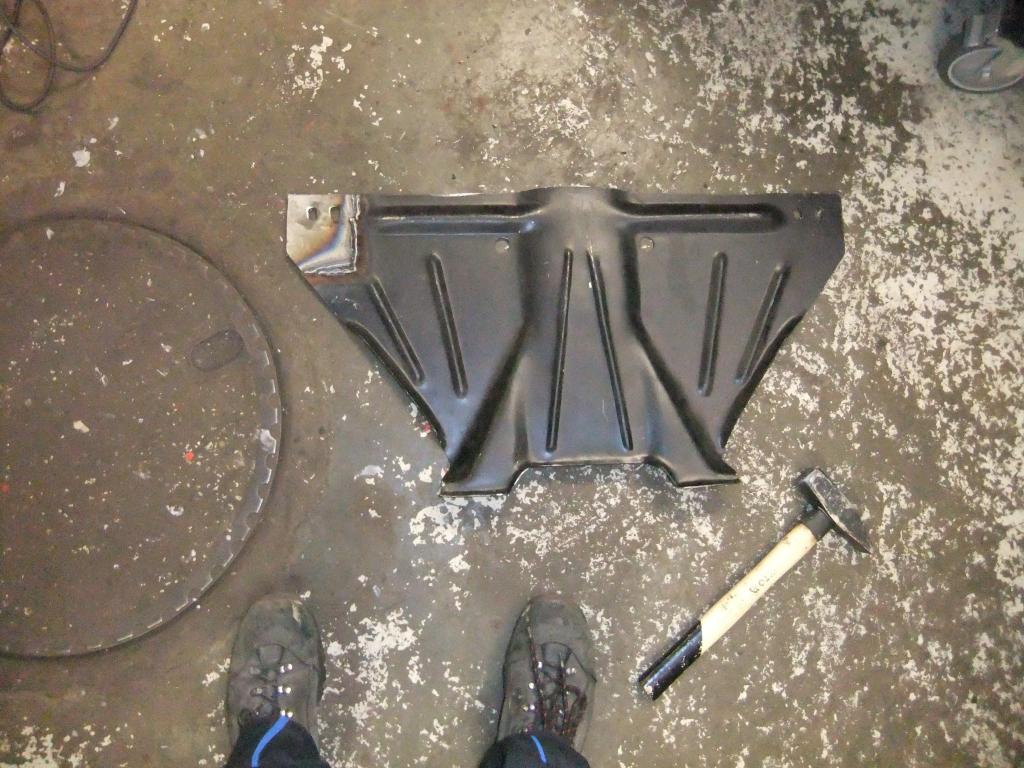

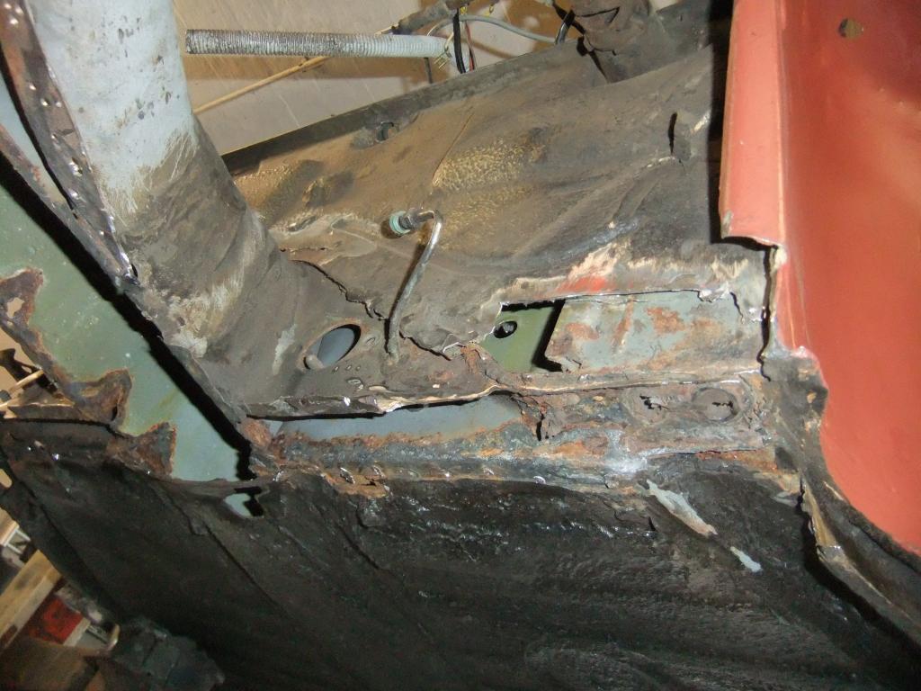

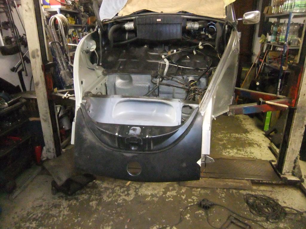

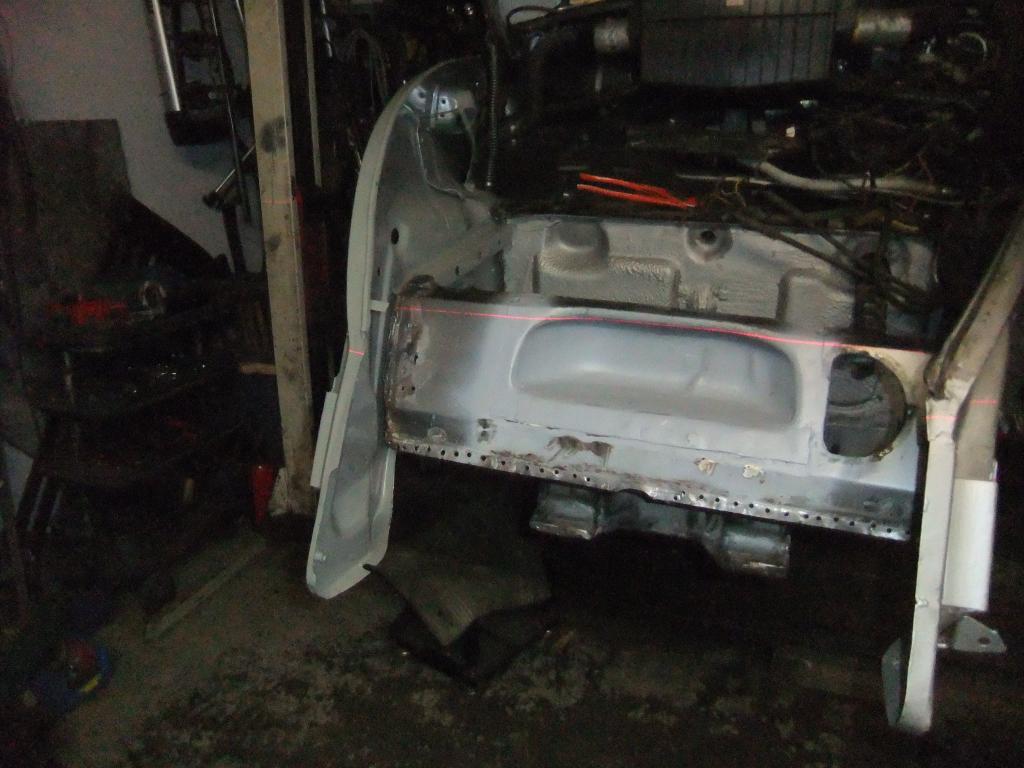

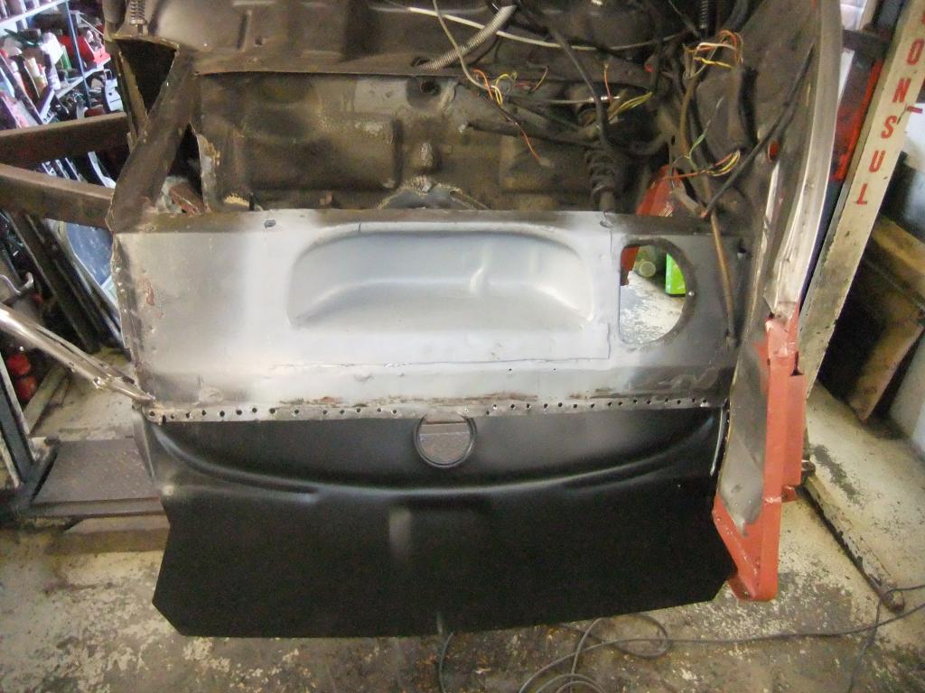

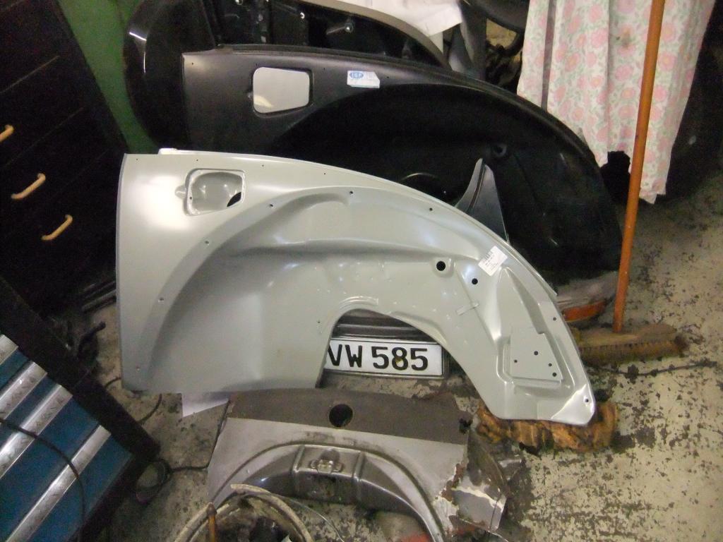

Und wieder ging es flott weiter. Die Bleche sind angekommen und wie ihr seht, ein neues Seitenblech made in Mexiko. Ole. Die Bohrungen stimmen und der Innenholm ist auch schon dran. Ein Träumchen. :D Die Reserveradmulde paßt auch und hat die Verstärkung am oberen Ende dran. So habe ich die alten Schweißpungke mit einem Kobalt legierten Bohrer ausgebohrt. Hier verwendet man die besseren Bohrer, da die Schweißpunnkte härter sind, wie manche Baumarktbohrer. Außerdem ist Eisenoxid auch deutlich härter als Eisen, was die billigen Bohrer stumpf macht. Einen Schweißpunktfräser könnte ich auch verwenden, aber da werden mir die Löcher zu groß. Da man mit der Schweißpunktzange nicht hinkommt, muß man die Bohrungen wieder füllen. Lochschweißung.
Nachdem das Blech weg war, habe ich den Raum genutzt um die Rahmenkopfunterseite völlig zu entfernen. Wieder eine Flex weniger. Jetzt ist das bereits die Zweite. Doch Lidl hat nächste Woche zum Glück wieder eine im Wochenverkauf. Die Rahmenkopfunterseite ist nun weg und sogar die Schrauben auf der linken Seite haben sich ganz leicht lösen lassen. Das war bisher bei allen Schrauben so. Ich denke der Jubi hilft da ein bischen.
Ach ja, irgendwer plappert immer rum, dass man Rahmenköpfe nicht reparieren darf. Das ist nicht richtig. Man darf sie reparieren, aber halt so, wie es VW empfiehlt. Bei den heutigen Fahrzeugen gibt es da eindeutige Richtlinien, die einzuhalten sind. Richtig dicke Schmöker. Damals, als der Käfer noch im Verkauf war, gab es auch Reparaturbleche für den Rahmenkopf. Die sind sogar über den Rost drübergebraten worden.
Eine fachgerechte Reparatur mit den richtigen Blechstärken und Aufdoppelungen wo sie notwendig sind, ist meist stabiler als der Ursprung. Im Flugzeugbau wird da ähnlich verfahren.
Danach mußte ich zu meinem weiteren Hobby. Restaurierung von manntragenden Segelflugzeugen. Aber das ist eine andere Geschichte.
Morgen gehts weiter.

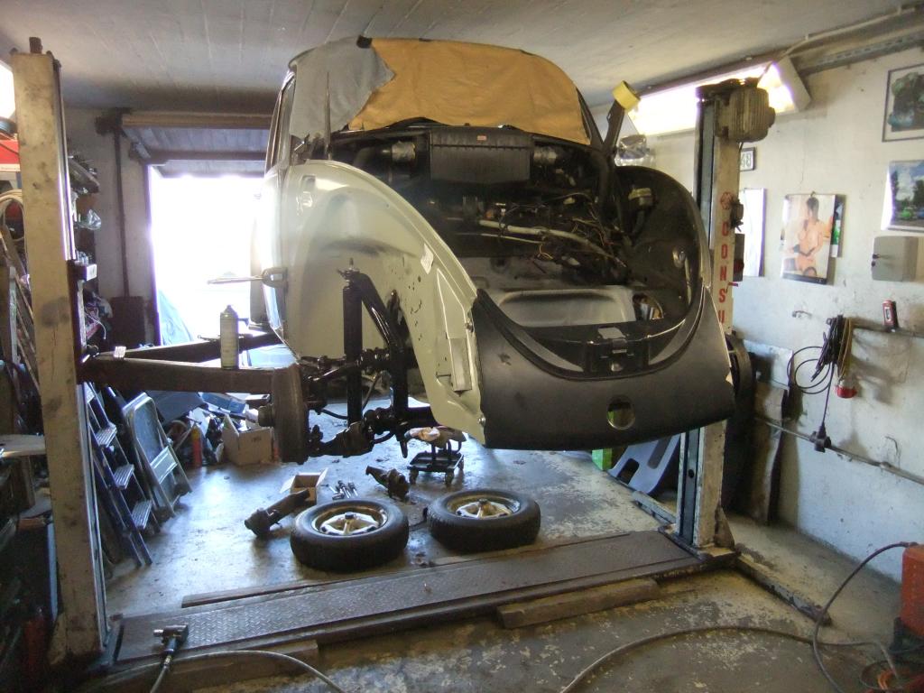

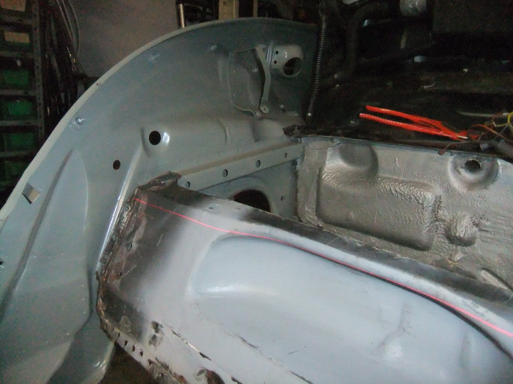

Der Rahmenkopf ist nun fertig. Nur zu Fotos bin ich kaum gekommen, da ich so im fluss war. Dann habe ich zur Probe mal den Kotflügel angehängt, um den rechten Warmluftkanal anzupassen. Leider ist das Träumchen dann zerplatzt. Der Innenholm ist vorne 1 cm zu hoch und hinten 1cm zu tief. Um das zu prüfen habe ich den Grauen ins Wasser gesetzt und an den Halteschtauben der Stoßstange die Seitenwand mit einem Laser nivelliert. Der vordere Querholm hängt drin wie Schippen Sechs. Und oben ist eine Lücke zur Befestigung. Auch kann man mit dem Meterstab den Unterschied zur Haubenkante messen.
Sonst hat alles so weit geklappt und es geht mit Anpassarbeiten weiter.
Erst wenn die Vorderachse wieder drin und mit dem Vorderbau verschraubt ist, kann mit den endgültigen Vermessungen begonnen werden.

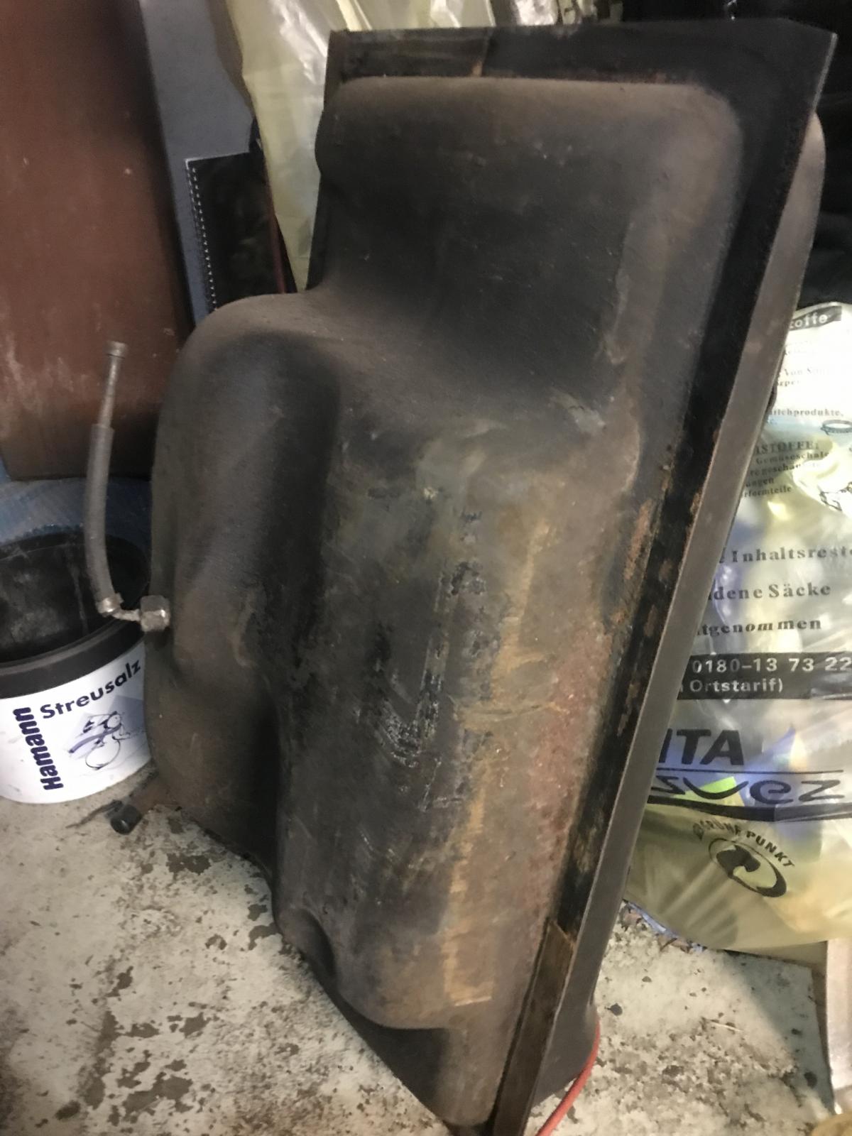

ACHTUNG!!! Die Tankauflage am Seitenteil ist anders als beim 84er Jubi. Ich habe mal irgendwo gelesen, dass dieses Original Seitenteile für das zuletzt produzierte Modell 1600i vorgesehen ist. Die Tankauflage hat eine andere Position weil der Tank höher montiert sein muss, denn unter dem Tank sitzt auf dem Rahmenkopfunterteil die elektrische Benzinpumpe mit Filter, oder ist das ein Catchtank? Jedenfalls muss die Tankauflage vom Seitenteil ausgebohrt werden und neu eingeschweißt werden. Ich hatte das gleiche Problem und bin fast durchgedreht, weil ich es mir nicht vorstellen konnte, dass an einem neuen Seitenteil die Holme werkseitigen schief angeschweißt sind.
Aber Respekt vor deiner Arbeit, ich hätte nicht damit gerechnet, dass es funktioniert ohne das Häuschen vom Fahrgestell zu trennen.

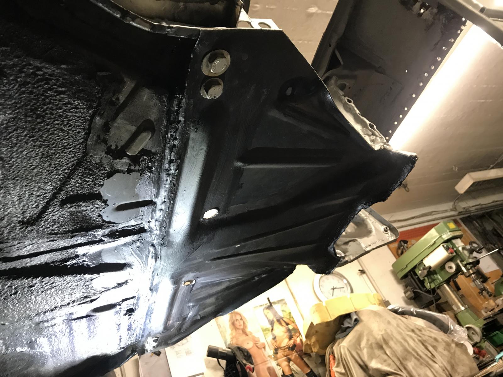

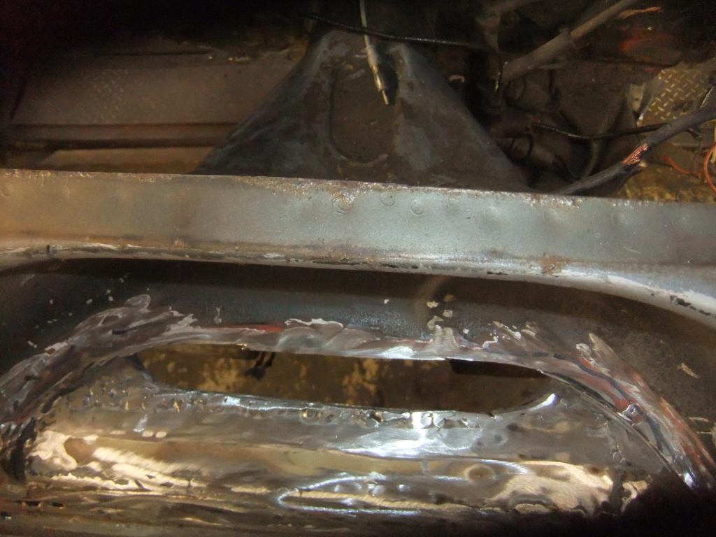

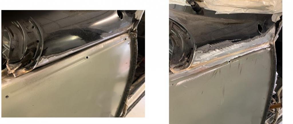

und dann kommen verschiedene Schweißgeräte zum Einsatz
Diesen Bereich wurde auch geschweißt

Danke für die Information. Ich dachte schon, dass von dem Unfall etwas an Verzug übrig geblieben ist. Eine Maßzeichnung vom Vorderbau habe ich im Netz noch nicht gefunden. Zum Glück kann ich über Alex auf einen anderen Käfer zugreifen. Da werde ich mal nachmessen.

Vergleichsmessungen an mehreren Käfern einschließlich eines 96er 1600 i, den die Busschmiede gemessen hat, lassen nur einen Schluss zu:
Die Position des seitlichen Tankträgers ist bei allen KV-Käfern jedenfalls von 1973 bis 1996 gleich. Der 1600 i Tank sitzt nicht höher. Vielmehr wurde schlicht an der originalen Ersatzteil-Seitenwand der Träger für den Tank schief eingeschweißt.
Wer also das teure Original kauft, hat damit unerwünschte Mehrarbeit. Leider kennt man ja bei originalen Mexico-Kotflügeln hinten serienmäßig schiefe Heckleuchten und unterschiedlich hohe Kotflügel. Schade, dass man dort nicht mehr besser aufpasst.

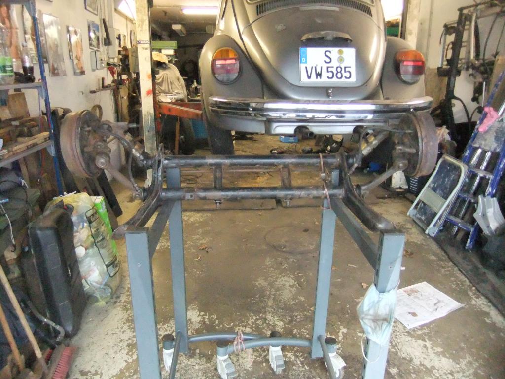

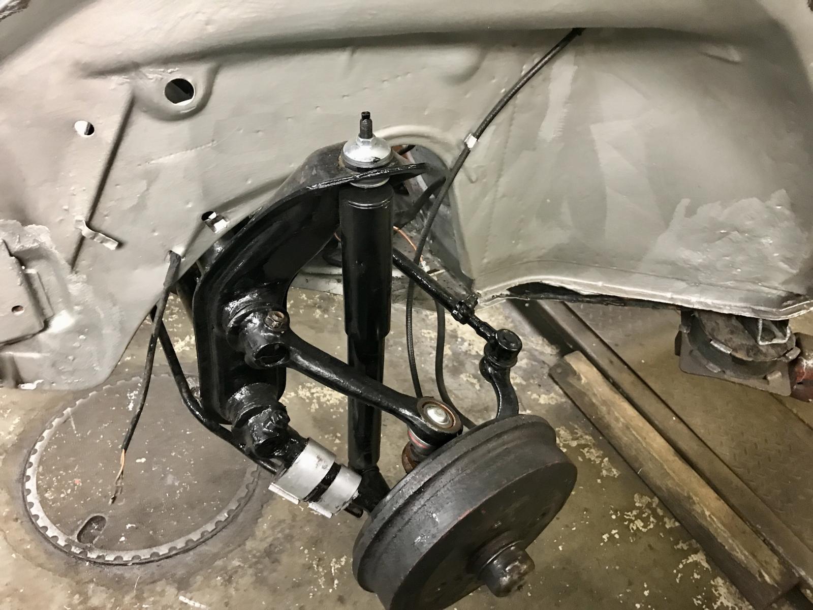

Die letzten 2 Tage habe ich mit Hochdruck weitergearbeitet, da ich gerade noch 4 Autos habe, die auf die Hebebühne müssen. Das Problen mit der Strebe habe ich gelöst, nachdem 20 Schweißpunkte wieder aufgebohrt worden sind. Letztendlich wurde bis 6,5mm aufgebohrt, dann konnte man die Strebe einfach abnehmen. Auch hier durfte ich den Schweißpunktfräser nicht verwenden, da er 11mm große Löcher zurückläst. Mit ihm habe ich die Halterung des Aktivkohlefilters entfernt, um den Innenkotflügel zu schonen. Die Strebe ist nun mit Blechschrauben fixiert und paßt wirklich gut. Die auf einem Bild mit Z bezeichneten Bohrungen müssen wieder zu. Dazu legt man ein Stück Kupfer hinter die Bohrung um die Wärme schnell abzuleiten und die Bohrung zu verschließen. Da Kupfer sich mit dem Schweißdraht nich verbindet ensteht so eine bereits fast glatte Oberfläche. Beim versuchsweisen Zusammenbau habe ich auch bemerkt,dass die Reserveradmulde zu breit ist. Naja, das Anpassen dauert...
Die Vorderachse ist nun auch wieder am Platz. Schon sau schwer das Teil. Kein Wunder, dass VW im Reparaturleitfaden des Käfers davor warnt, dass bei Ausbau der Achse der Käfer von der Hebebühne hüpft. Nach dem Einbau der Achse habe ich auch gleich neue Bremsleitungen und Schläuche verlegt. So gut wie jetzt komme ich nicht mehr ran. Erste Messungen haben ergeben, dass alles auf den Millimeter stimmt. Glück gehabt!

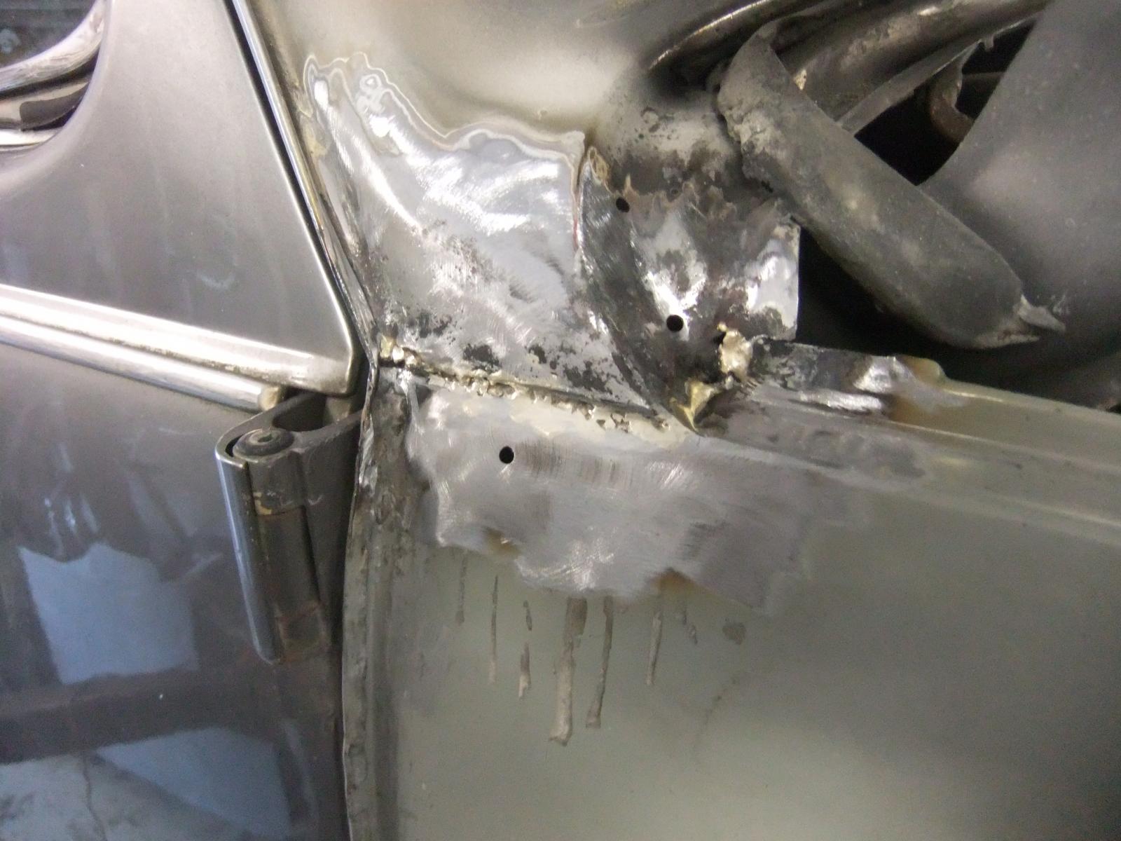

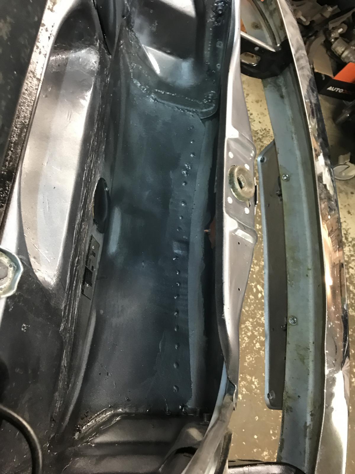

Der rechte Innenkotflügel ist nun verschweißt worden. Wohl dem der so ein super Punktschweoßgerät hat. Zuvor mußte ich noch Elektroden anfertigen, da der Falz an der Tür schon recht speziell ist. Dann nco ein paar Blechschrauben zur Fixierung reingedreht und die Punkterei konnte losgehen. Weiter ging es mit dem Holm und ab jetzt war das Ganze schon sehr steif. Natürlich wurde begleitend mit einem Nivellierlaser überprüft und das Frontblech mit Schrauben fixiert. Jetzt paßt alles sehr genau und die restlichen Punkte können gesetzt werden.
Leider hat sich hinten rechts ein Krater aufgetan, als der Kotflügel abgenommen wurde. Das " Reparaturblech" war fälschlicherweise an ihm befestigt. Nach ein paar Schlägen mit dem Hammer war klar, das hier wieder einmal das Grauen war. Ein Reparaturblech ist bestellt.

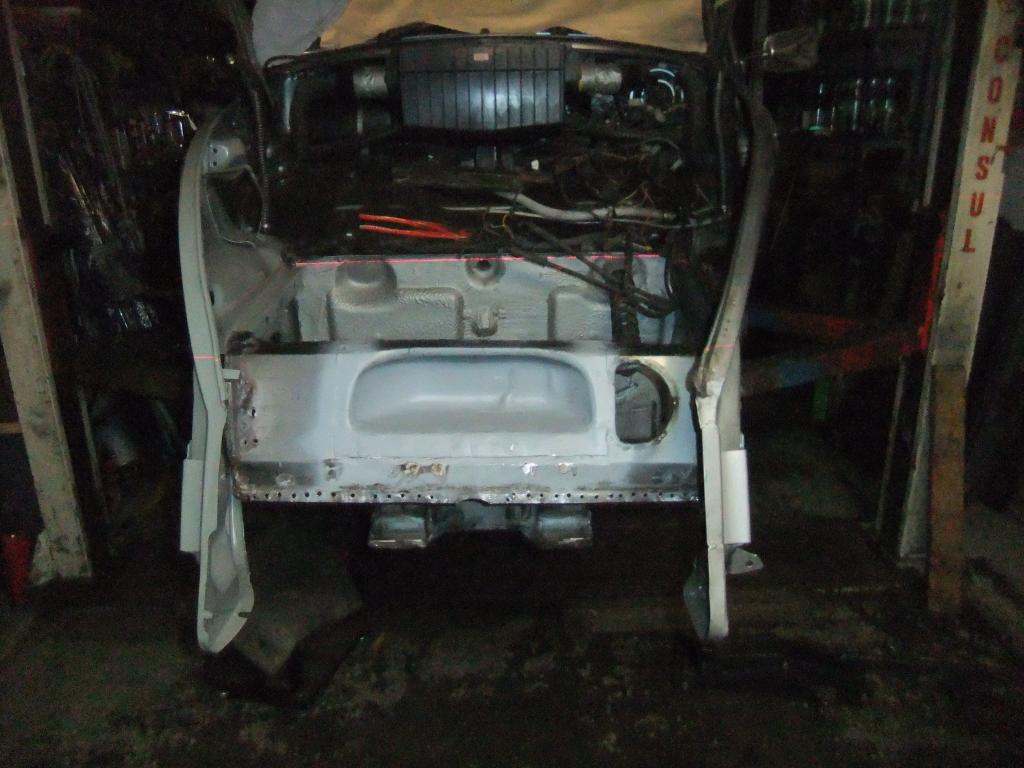

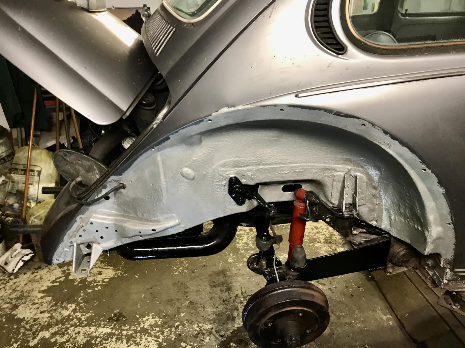

Bilder der eingeschweißten Seitenwand:

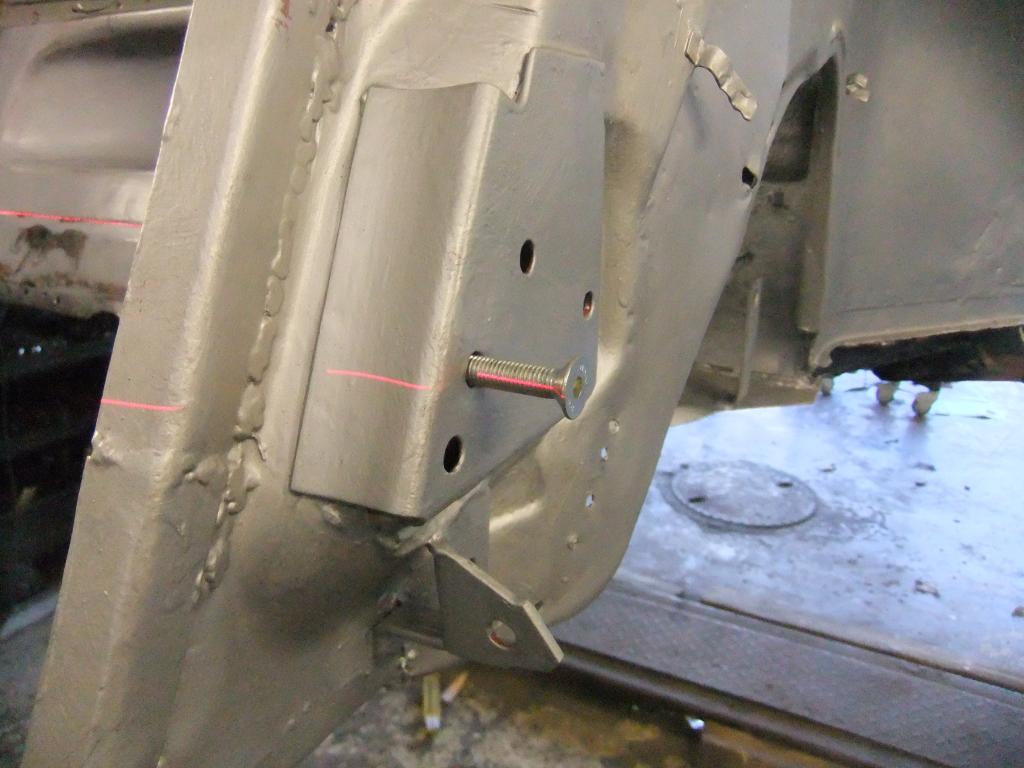

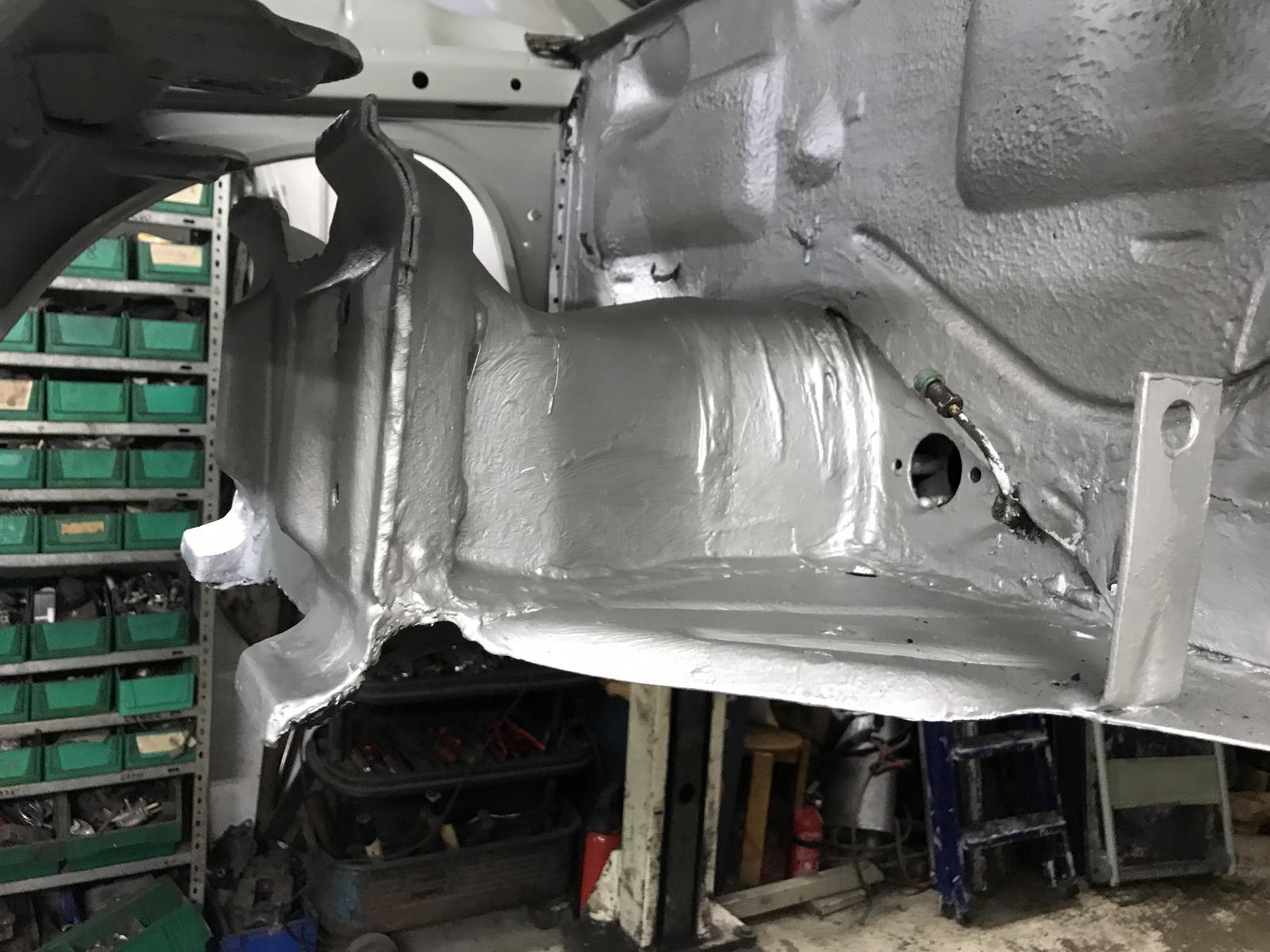

Auch das Rahmenkopfdeckblech ist drin:

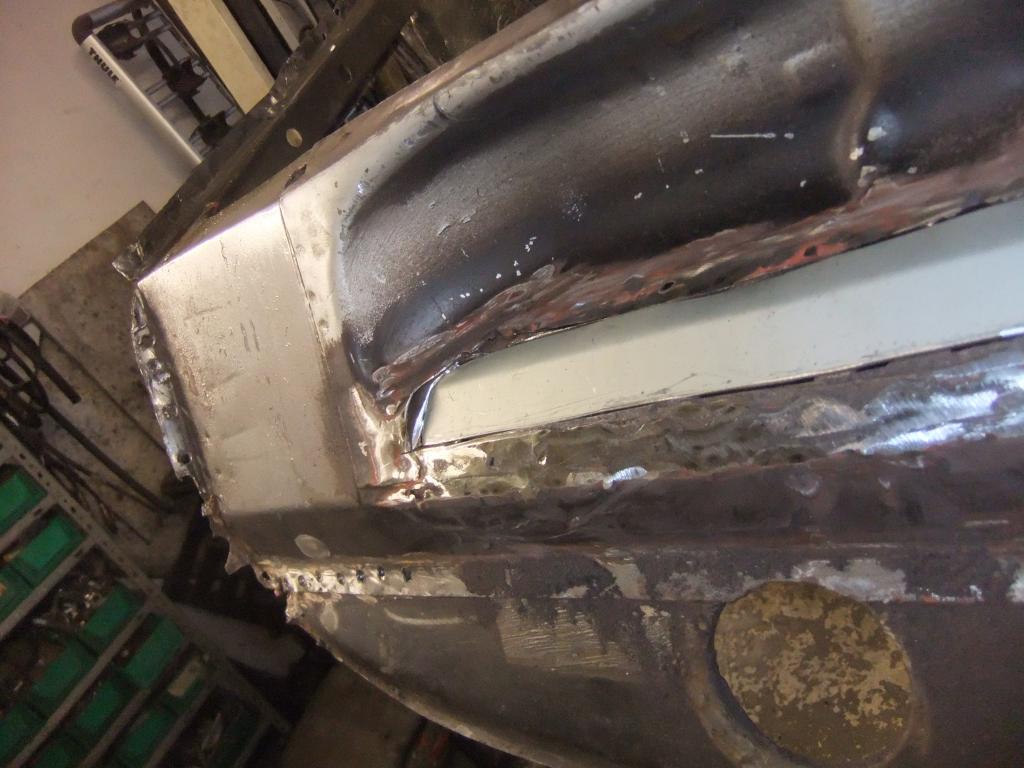

Die Vorderachse ist wieder drin
Reserveradwanne und Abschlussblech vorn

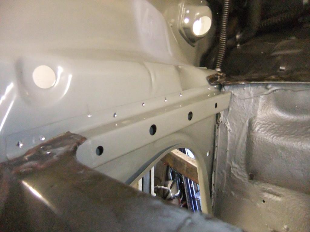

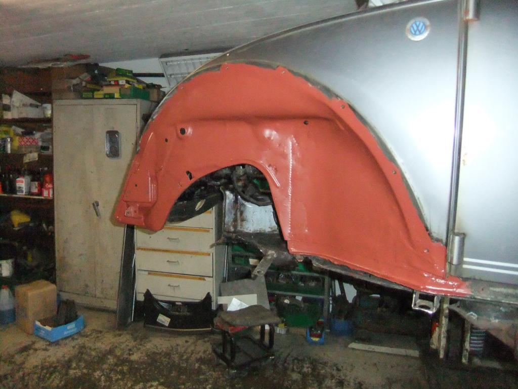

Auch hinten sieht es jetzt anders aus
