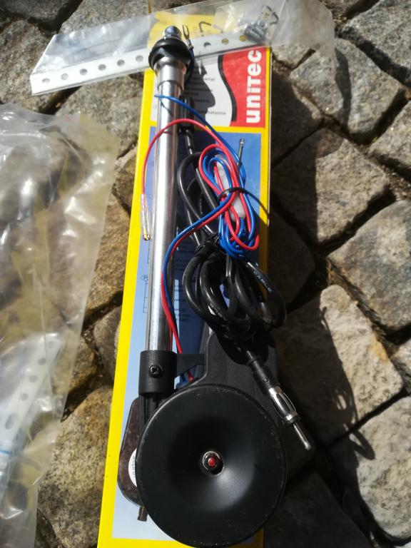

der Georg hat mir seine automatische Antenne von Unitec für die weiteren Arbeiten zur Verfügung gestellt. Ganz lieben Dank nochmal.
Meine erste Bestandsaufnahme mittels Trafo zeigte, dass die Unitec etwas hakelt aber ansonsten funktioniert und ein- und ausfährt. Im Vergleich zur Bosch fehlen das Relais und die Zuleitungen sind nur zwei Kabel, also alles viel einfacher in der Ausführung. Mal sehen ob sie passt... .
LG

Hallo zusammen, hallo Georg,
die Montage der Antenne hat leider nicht geklappt. Ich kriege sie nicht vernünftig und ohne das Verschieben von Kabeln und der Warmluftschläuche nicht ins Cabrio eingebaut.
LG
LG
