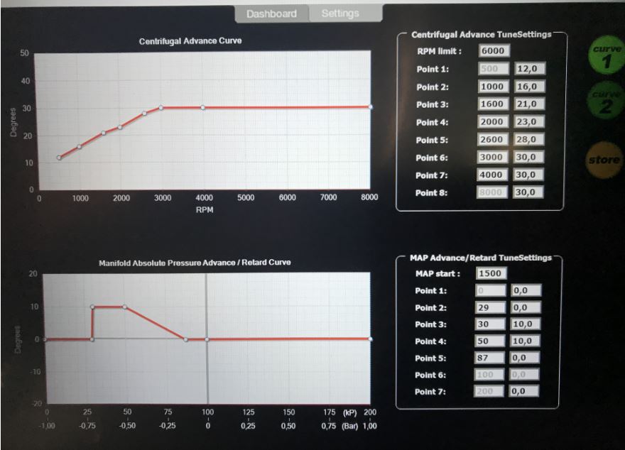

Ganz grob nur meine Zündkurve
Möchtest du ein Screenshot von deiner Kurve in Kombination Unterdruck zeigen? Du redest ja von der 123 USB.
Wenn nicht hier, dann via PN?
Grüße jochem

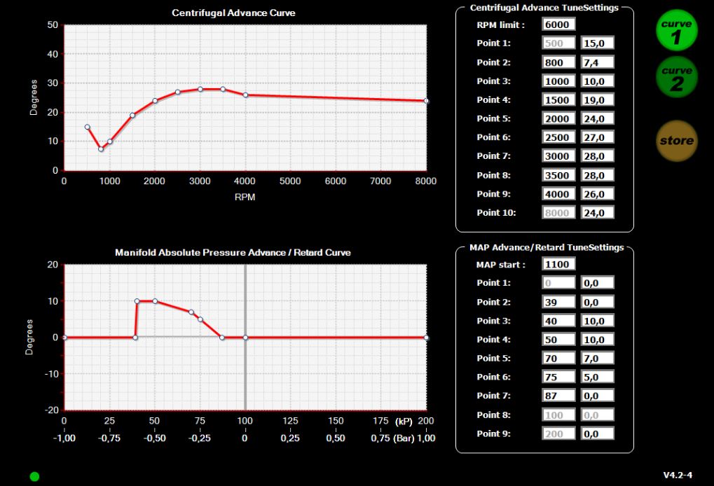

JochemsKäfer hat geschrieben:
Grüße jochem[/quote
Ich habe die Kurve auf einem Laptop, der momentan nicht funktioniert. Aber das hilft sowieso nicht, weil der Motor nicht vergleichbar ist. Am besten von der Serienkurve aus anpassen. Plan B wäre den Uraltverteiler ohne Fliekraftverstellung montieren und damit das Volllast Maximum raus fahren. Dann steht schon die Obergrenze fest.

JochemsKäfer
Beiträge: 546
Käfer: 1303LS - '78
Wohnort: 88069 Tettnang
Re: Verdichtung 1776cc
Beitrag von JochemsKäfer »
Hallo Bernd, mir ist es bewusst das unsere Motoren nicht vergleichbar sind, mich hätte es lediglich interessiert wie bei dir die Unterdruckkurve aussieht. Die Werte werde ich selbsverständlich ignorieren. So sah es mal bei meinem anderen Oldtimer aus. nochmal --> NICHT KÄFER !! Trotz Abstimmung auf einem Prüfstand, hat es nicht viel gebracht. Die Reaktion der Verstellung ist sehr gedämpft. Ein Zylinder pulsiert im Leerlauf. Hat man nun ordentlich Teillast-Verstellung programmiert kommt die 123 bei schnellem Gas geben nicht nach und hält die Zündung auf früh. Der Motor klingelt. Daher bin ich interessiert ob dieses Feature beim Käfer besser funktioniert.
Grüße Jochem

Torben Alstrup
Beiträge: 870
Fahrzeug: Lindner Beach buggy
Beitrag von Torben Alstrup »
Deine Unterdruck verstellung ist klar zu "eckig". Auch würde ich sagen das wenn du nicht hast 0 in unterdruck bei 87 Kpa, dann hast du ein sehr restriktive einlassseite.
Ich würde der unterdruck verstellung ändern bis:
2. 45 Kpa 10 grad
3. 75 Kpa 10 grad
4. 87 Kpa 0 grad
Mindestens für anfang..
WENN deine unterdruck verstellung ist zu langsahm dann linie 4 ändern bis zb. 84 Kpa.
JochemsKäfer
Beiträge: 546
Käfer: 1303LS - '78
Update...
anbei die Kurve für mein 1776cc Motor. (falls jemand ähnliches überlegt)
Bernd, Torben, und Andere, wenn ihr hier noch potential sieht, dann gerne melden.
Verdichtung 8,73
KR 1,07 und Brennraum 50,5cc
NW 274° von Orratech.
34 PICT-4
Bin aber positiv vom Fahrverhalten angetan. Ist ja keine Rennmaschine aber hat ein sehr gutes Ansprechverhalten und fahren macht richtig Laune.
Grüße Jochem
PS 3,68 CO mit 368 HC, 11,6 CO2 und 2,51 O2 @ 950-1.000
Torben Alstrup
Beiträge: 870
Opinions vary. But from my point of view :
Linie 1 sollte anlasser umdr. sein. So 7-8 Grad.
Linie 2 700 umdr. 12 Grad
Linie 3 11 Grad
Linie 6 2800 umdr. 28-29 Grad
Linie 7 nach oben 30-31 Grad. Aber kann nur im Rollstand Kontrolliert werden. villeicht mag der Moto solche, villeicht nicht.
