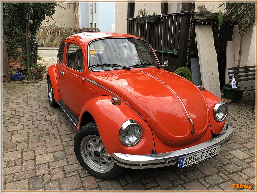

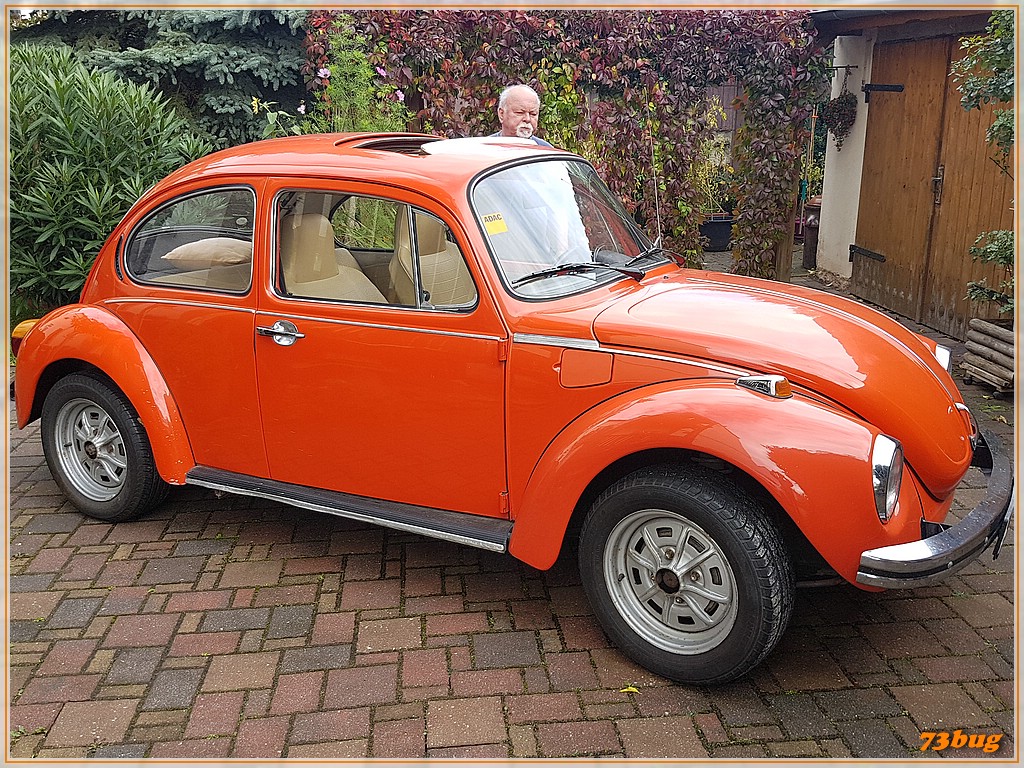

Hier mein 1303 beim Kauf mit den Lemmerz 5,5x15 ET26 mit 195/60-15
Ich mach halt mal das Testkaninchen und halte Euch auf dem Laufenden

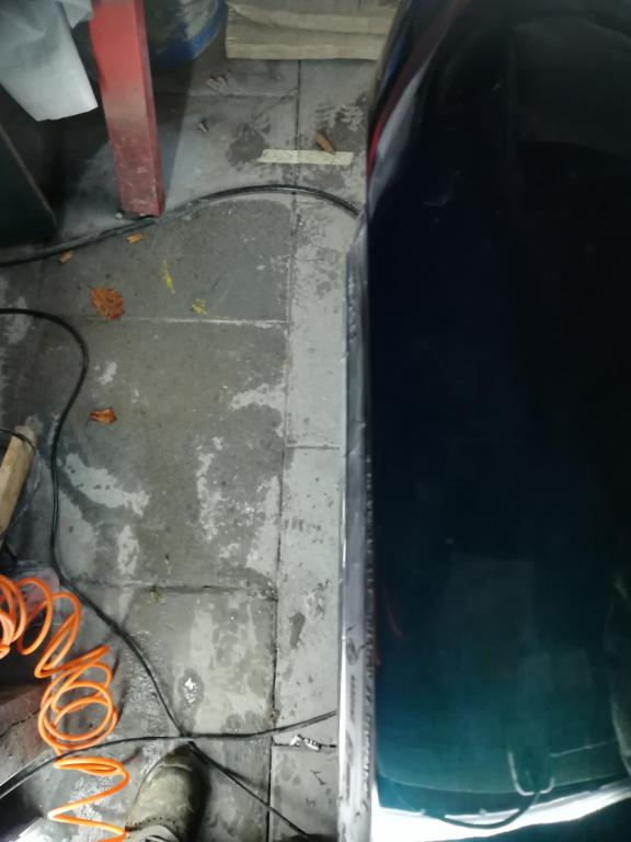

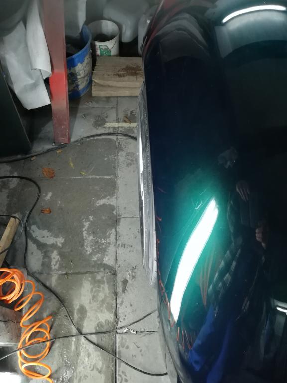

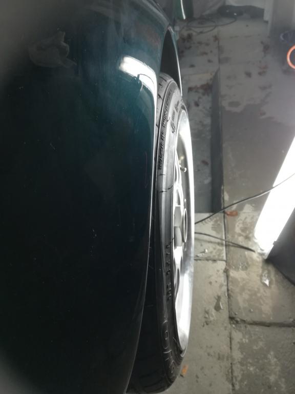

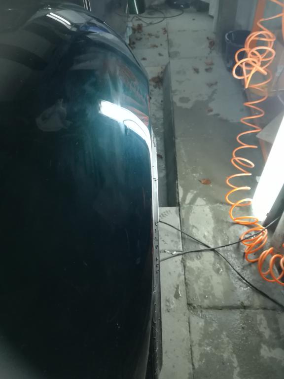

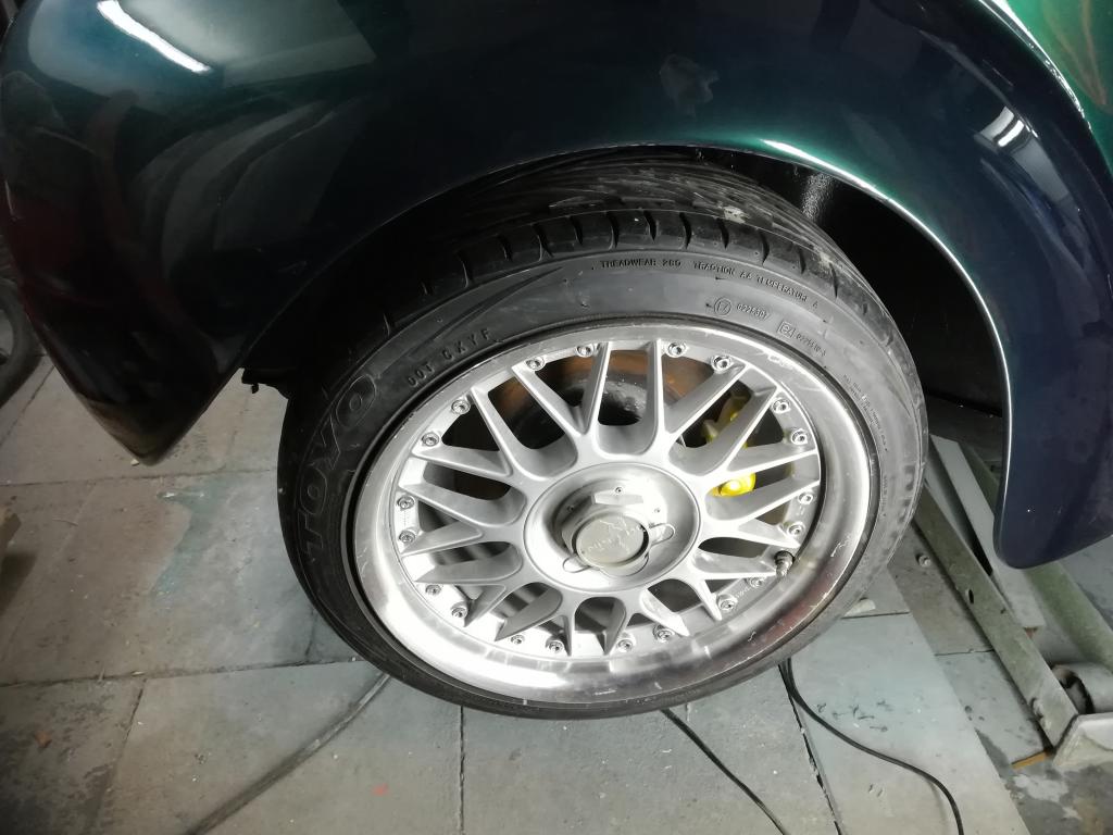

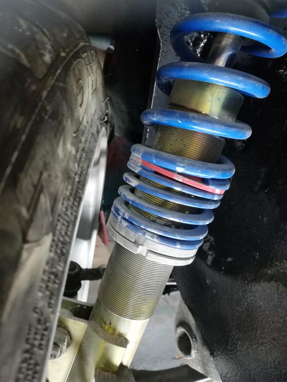

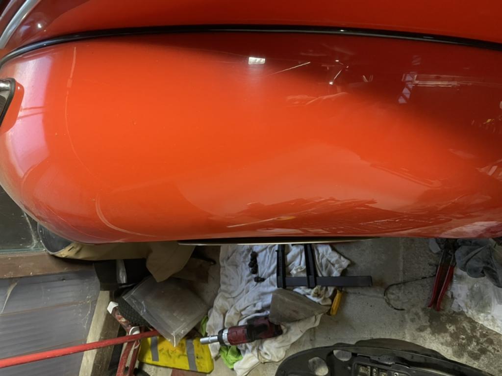

Moin Moin,
leider kann ich dir nur Bilder in angehobenen Zustand schicken.War zu faul alle Räder zu montieren
Qualität ist auch schlecht , und Auto schmutzig
. Und die Garage erst , Asche auf mein Haupt
Ich weiß nicht welches Fahrwerk du verbaut hast , aber du mußt auch die Freigängigkeit am Federbein beachten , und brauchst evtl. Spurplatten.
- IMG_20210128_100027.jpg (43.84 KiB) 2170 mal betrachtet
- IMG_20210128_100009.jpg (48.31 KiB) 2170 mal betrachtet
- IMG_20210128_095945.jpg (37.44 KiB) 2170 mal betrachtet
- IMG_20210128_095916.jpg (87.42 KiB) 2170 mal betrachtet
- IMG_20210128_100141.jpg (58.84 KiB) 2170 mal betrachtet
- IMG_20210128_100227.jpg (31.88 KiB) 2170 mal betrachtet

Ich hab das Kerscher/KW-Gewindefahrwerk drin und hab gemessen, müsste mit dem Federbein passen.Pitcher hat geschrieben:Moin Moin,
leider kann ich dir nur Bilder in angehobenen Zustand schicken.War zu faul alle Räder zu montieren![]()
Qualität ist auch schlecht , und Auto schmutzig. Und die Garage erst , Asche auf mein Haupt
Das ist die Abdeckung mit den 2cm innenverbreiterten Koflügeln, richtig?
P.S.: Felgen kamen heute, muss nur noch die Bremsscheiben vorn tauschen. Dann mache ich mal Bilder mit den Felgen draufgesteckt.

Ja , das sind jetzt die 2cm Kotflügel von Kerscher.
Hätte jetzt noch die die Möglichkeit die Spur etwas schmaler zu machen , durch doppelte Sturz-Verstellmöglichkeit.
Denke aber das es so ok ist.
Die Felge bei mir ist ohne Spurplatte montiert !!!

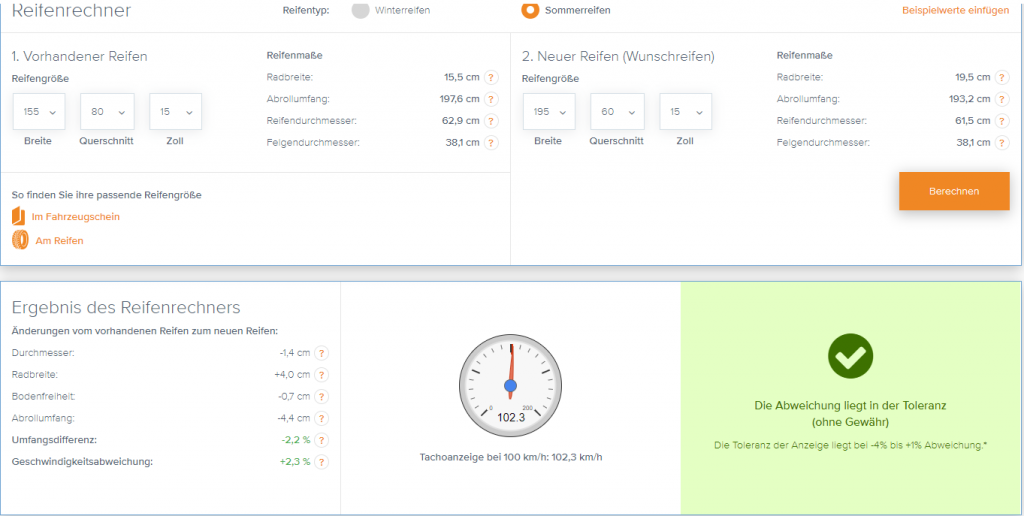

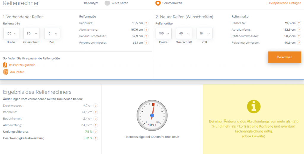

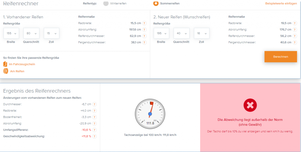

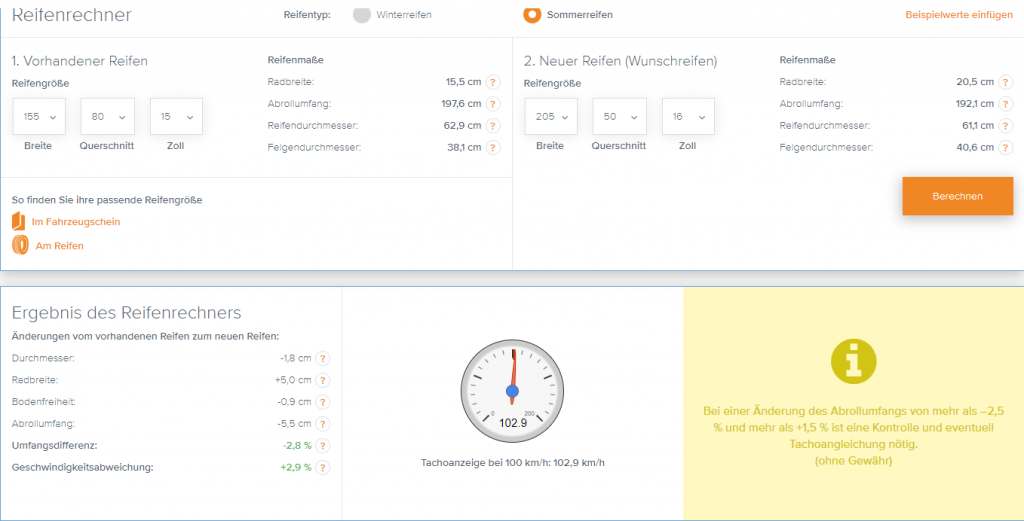

Danke @yoko für den Link zur Tachoanpassung.
Hier nochmal zur Übersicht die Abweichungen von der Originalgröße: (einschließlich Tachoabweichung)
Original ist bei mir ein 155R15 eingetragen- das entspricht einem 155/80 R15 Reifen.
Hier der Vergleich zu meiner letzten Bereifung - 175/65 R15 vorn, 195/60 R15 hinten Hier nun die 16er Größen
vorne 195/45 R16 vorne 195/50 R16 hinten 205/50 R16 - das wäre ja letztlich für die Übersetzung wichtig Wer möchte kann auch gerne den Rechner nochmal selbst bemühen:
https://www.reifen-vor-ort.de/reifenrechner/
Und hier noch eine Ergänzung zu den rechtlichen Grundlagen:
0 <= 8,1 <= 100/10+4km/h (14 km/h)
Sogar bei der von dem im 1. Beitrag gewählten 195/40-16 klappt das noch: 0 <= 11,8 <= 100/10+4km/h (14 km/h)
Allerdings ist der Wegstreckenzähler da mit 4% Begrenzung die größere Einschränkung- da weiß ich halt nicht wie streng das bei einem Oldtimer gesehen wird.
Das würde selbst bei der kleinsten Reifengröße 195/45-16 funktionieren.II. Rechtliche Grundlage
Für die Beschaffenheit des Geschwindigkeitsmessers verweist § 57 Abs. 2 StVZO auf die Anlage. Diese nimmt Bezug auf die Richtlinie 75/443/EWG (Link). Dort heißt es:
4.4 . Die angezeigte Geschwindigkeit darf nie unter der tatsächlichen Geschwindigkeit liegen . Bei den unter 4.3.5 angegebenen Geschwindigkeiten sowie bei den Zwischenwerten muß zwischen der vom Geschwindigkeitsmesser angezeigten Geschwindigkeit V1 und der tatsächlichen Geschwindigkeit V2 folgende Beziehung bestehen:
O <= V1 - V2 <= V2/10 + 4 km/h
Zu "gut" Deutsch: Der Geschwindigkeitsmesser darf nie zu wenig anzeigen. Der Geschwindigkeitsmesser darf mehr anzeigen. Die Abweichung darf dabei +10% + 4km/h nicht überschreiten.
Dies gilt nicht für den Wegstreckenzähler. Hier sind 4% die Grenze, § 57 Abs. 3 StVO.

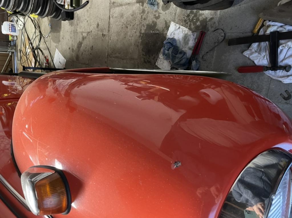

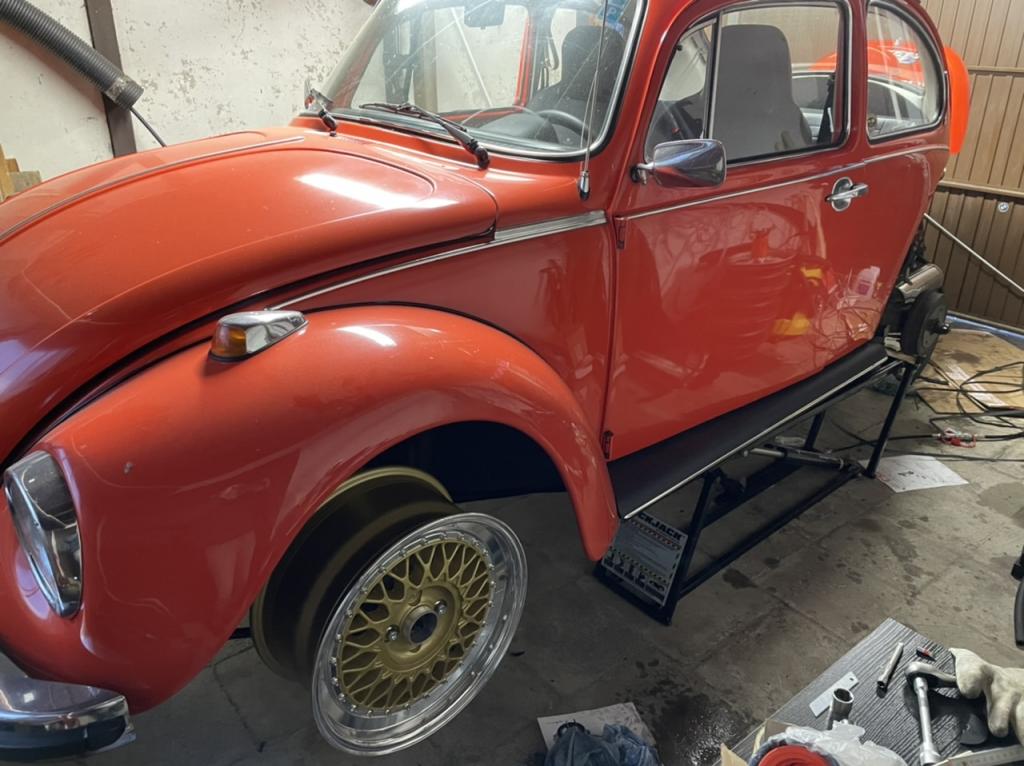

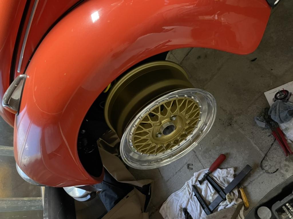

So, hier gleich noch ein erstes Anbau Update
Sieht jetzt so schlecht nicht aus. Ein leicht gezogener Reifen sollte drunter passen.
Ich werde heute nachmittag mal mit dem Wagenheber noch ein einfedern simulieren.
P.S. Am Federbein ist es relativ eng - 1 - 1,5cm vielleicht Platz.
