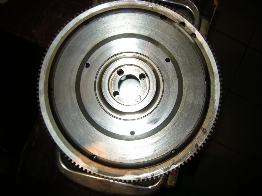

Schwungrad - kann bleiben oder muss das weg...?
Beiträge: 16930
Re: Schwungrad - kann bleiben oder muss das weg...?
orra hat geschrieben: Auch die Oberfläche an dem Simmerring ist teilweise sehr rau.
Die Herstellerwuchtung ist teilweise mangelhaft.
Da hat der Rainer natürlich recht...man kann da die Fläche für den Simmerring auf jeden Fall noch eben etwas glätten...das ist aber kein Hexenwerk.Ich habe das aber auch schon ohne diese Nacharbeit gesehen und es war tadelos dicht.
Die Wuchtung ist quasi nicht vorhanden...tut aber nichts zu Sache beim Motorenbau,da eh der ganze Schwung gewuchtet wird.
Das vorherige Wuchten macht in meinen Augen auch null Sinn...oder wuchtet ihr eure Felgen auch bevor ihr die Reifen aufzieht;-)
Ein Schwungradtausch an einem "alten" Motor halte ich für nicht fachgerecht machbar...aber das ist ein anderes Thema...

einen Kurbeltrieb mit angeblich gewuchteten Schwung und Druckplatte möchte ich nicht nachmessen,
hab ganz früher nach jeder Rallyesaison mein blaues Wunder erlebt(mit originaler Kurbelwelle und Schwung, Werk gewuchtet) konnte man das Gehäuse schmeißen.
Beim letzten Motor hab ich alle Anbauteile einzeln auf 0,x setzen lassen, dann alles zusammen nochmal feingewuchtet,
und dieser hochdrehende, starke Motor hat nach 20 Jahren Motorsport noch immer eine neuwertige Lagergasse.
einen Motor sauber Überholen der dann wieder Jahrzehnte läuft, kostet bis zu 2000€, + ca.150€ :character-oldtimer:
das ist nur ein Beispiel was ich von gewuchteten Verkaufsteile (nur mehr zusammen stecken!) halte :angry-cussingblack:
Gruß Walter

also, 6kg finde ich noch nicht leicht, aber beim hochdrehen wird man das merken, bei einem Bus ist "schwer" besser.
ich hab 4,5kg, Doppelvergaser, scharfe Nocke usw. und läuft im Leerlauf noch perfekt bei 800/U, wenn alles gut eingestellt ist.
möchte dir nichts einreden, aber vielleicht hilft dir das ;)
:handgestures-thumbupright: 6kg ist die goldene Mitte. Das hab ich am Buggy mit abgedrehten Serienschwung und beim Kübel ein Chrom Moly, Drehzahlbereich bis ca 5500.
Am 66er Käfer ein abgedrehtes Serien Schwungrad mit 4,5kg. Das fährt sich aber doch eher "sportlich"...
Edit: Alle natürlich mit Doppelvergaser. ;)

Zur Verdeutlichung, wie sehr sich ein erleichtertes Schwungrad eventuell bemerkbar machen könnte, werfe ich mal ein paar Zahlen in den Raum.
Schwungrad original ca. 7,5-8Kg
Kurbelwelle original ca. 7,5-8,5Kg
Kupplung und Druckplatte ca. 5-5,5Kg
Riemenscheibe, Zahnräder usw ca. 1Kg
Summe : ca. 22Kg
Alle weiteren rotierenden wie oszillierenden Massen mal aussen vor gelassen.
Wenn nun das Schwungrad von ca. 7,5Kg auf ca. 6Kg erleichtert wird, dann entspricht dies ca. 7% Veränderung.
Ich behaupte einmal, die mit Abstand meisten Fahrer werden diese Änderung bei Zentralvergasermotoren im Fahrbetrieb nicht merken. Auch ändert sich bei 100% gleichen, moderat modifizierten Motoren kaum etwas. Weder im Rundlauf, noch im Durchzug.
Der Benzininhalt im Tank plus Werkzeugtasche hat einen ähnlich großen Einfluss ;)
Grundsätzlich anders ist dies bei sehr sportlich ausgelegten Motoren mit sehr großen Nockenwellen, hoher Verdichtung und Doppelvergasern. Hier machen sich Massenerleichterung viel deutlicher bemerkbar. Und bei Sporteinsätzen zählt jedes einzelne Prozentchen.

Ich würde hier das originale Schwungrad aufarbeiten ohne Erleichterung und mit KW wuchten. So ist alles maßhaltig.
