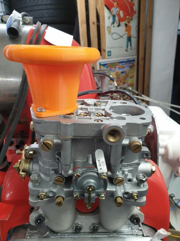

Re: welche Lufttrichterform?
es wird schon eng am Vergaser

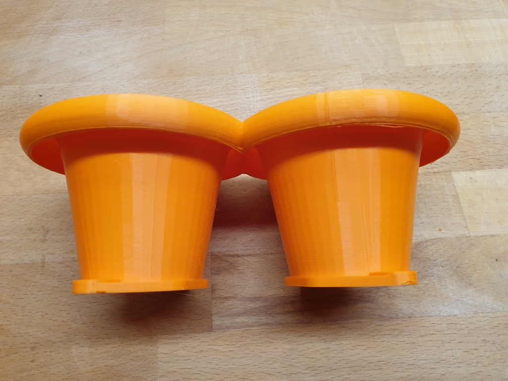

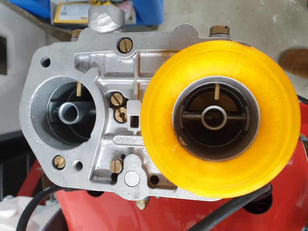

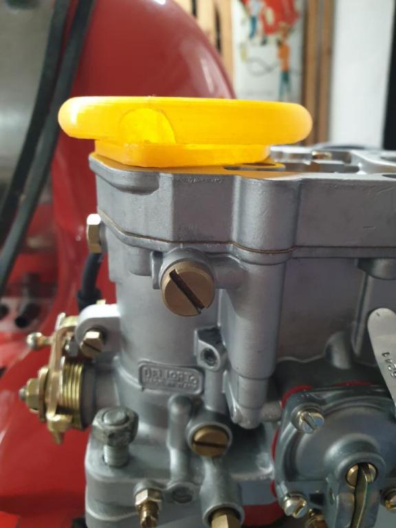

mit etwas Anpassung
20200902_002320 1024.jpg (541.52 KiB) 4243 mal betrachtet
20200902_002346 1024.jpg (468.96 KiB) 4243 mal betrachtet
man könnte den Trichter natürlich auch zur Seite neigen :confusion-scratchheadyellow:

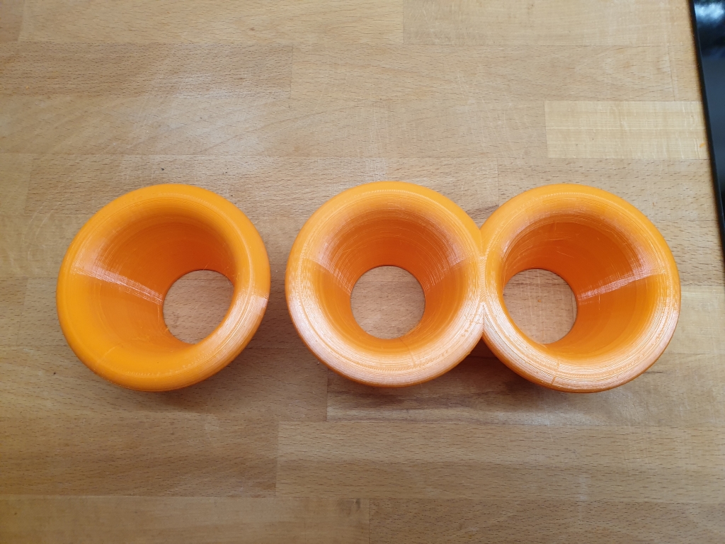

die kurze Version kommt nächste Woche :mrgreen:
Die sind richtig schön :up:

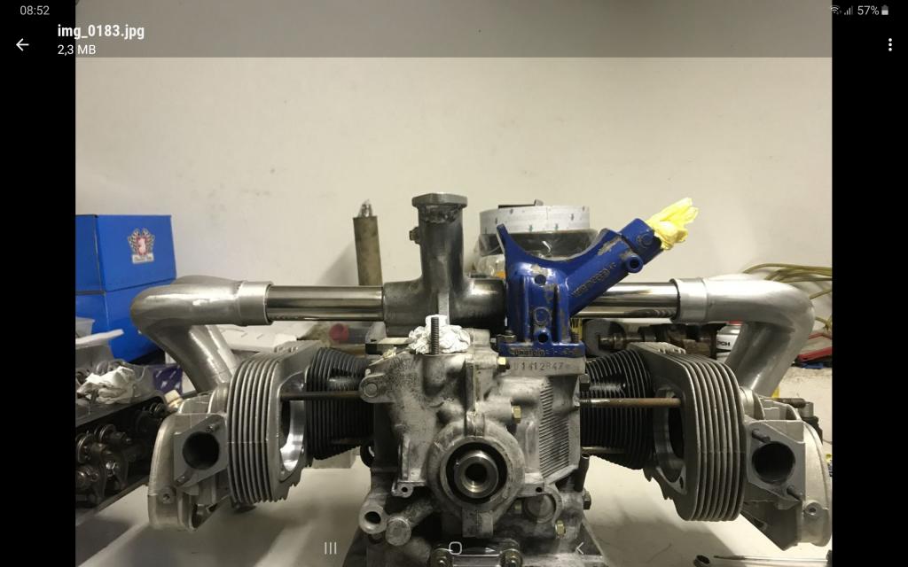

Interessanter wären die Doppelkanalansaugstücke mit vergrößertem Innendurchmesser für den Einfachvergaserbetrieb hergestellt aus Kunststoff über den 3D-Druck!
Wie sieht es damit aus?
Gruss Tom

Hat ja Wennsing im Programm mit 34mm ID
Screenshot_20200621-085231_GMX Mail.jpg (66.66 KiB) 4042 mal betrachtet
an der Befestigung muss ich noch arbeiten, die Form ist gut
