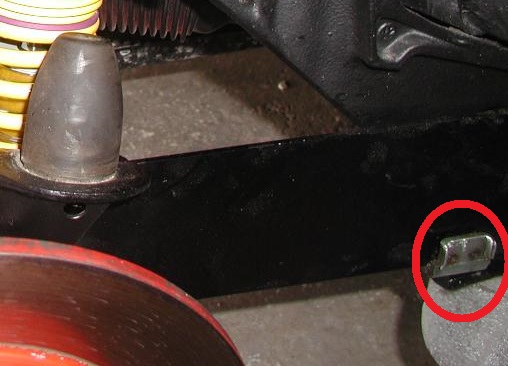

Ja, ich habe dafür extra Ausfederwegbegrenzer.
Hier sind noch die Bilder von dem Umbau.
Und die KW Federbeine sind auch leicht begrenzend, zumindest kann das Gummilager am Drehstab nicht überdrückt werden.

Die Ausfederwegsbegrenzer sind die oder? :confusion-scratchheadyellow:
( habe mal dein Bild genommen)
Die KW Federbeine hast du die von KW selber bezogen? Welche Feder würdest du mir bei meinem höheren Fahrzeug Gewicht empfehlen?

Hallo, ja , das da im Kreis sind die Ausfederwegbegrenzer. Die wurden früher von EMPI massenhaft verramscht, war nichts besonderes.
Die Federrate ist ja beim Memminger, Kerscher und (mir) bei vorhandenem (entspanntem...) Drehstab 50N/mm. Das funktioniert recht gut. Also eine 50-50-140 Feder
Ohne Drehstab hatte ich eine 70N/mm , somit eine 70 - (D=)50 -(L=)170 Feder gewählt. Bei Pendelachse geht damit die Feder nicht an... ;) Keine Zusatzfeder mehr nötig...
Mein Käfer wiegt aber nur 720kg... also sehr leicht.... mit Subi wäre eine 90N-100N/mm Feder nicht verkehrt. Dann aber minimal kürzer... 90-50-150
Die Federn kann man individuell bei KW bestellen. Ist echt nichts teueres, ich erinnere mich an irgendwas mit 30 Öcken pro Feder... und sie sind online im Katalog.
