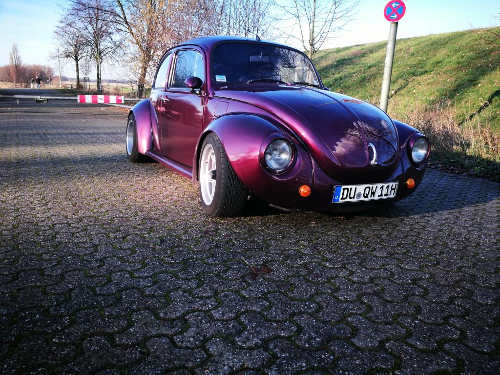

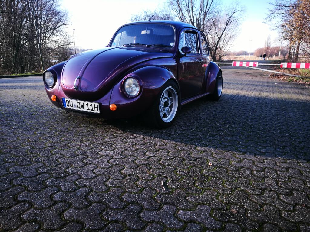

Genau, es ist das Ein Federbeinsystem 30-80mm.oslav hat geschrieben:Walter, hast du das 1-Federsystem 30 bis 80mm?
Kannst du mir ein Foto schichken, wie tief ich damit komme?
Ist schon ne menge Holz, aber mit nem Gewinde kann man die Höhe schön anpassen. Die Frage ist aber tatsächlich, komme ich auf die Tefe der HA? Das wäre mein Ziel. Eine stimmige Optik auf Niveau der HA.))
M.M.n ist die Optik stimmig, vielleicht auch von Belang, ich fahre vorne 2°30" Sturz.

Re: 1303 Cabrio vorn nicht tief genug
so ist doch optimal

Danke für die Bilder Walter.
So soll das bei mir auch aussehen.
