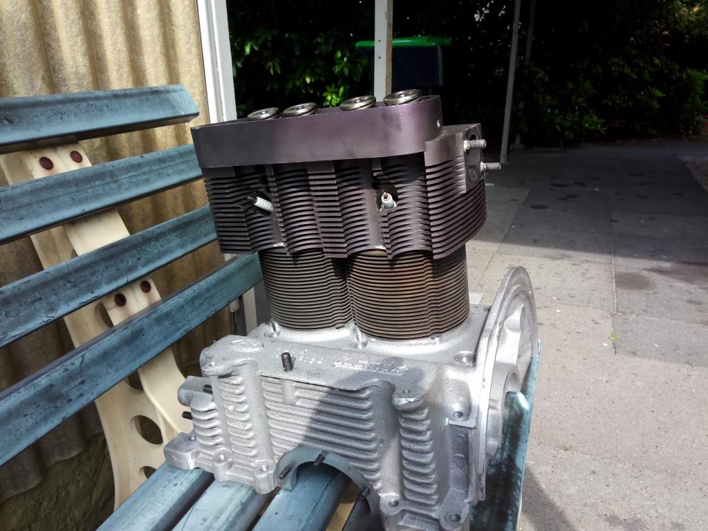

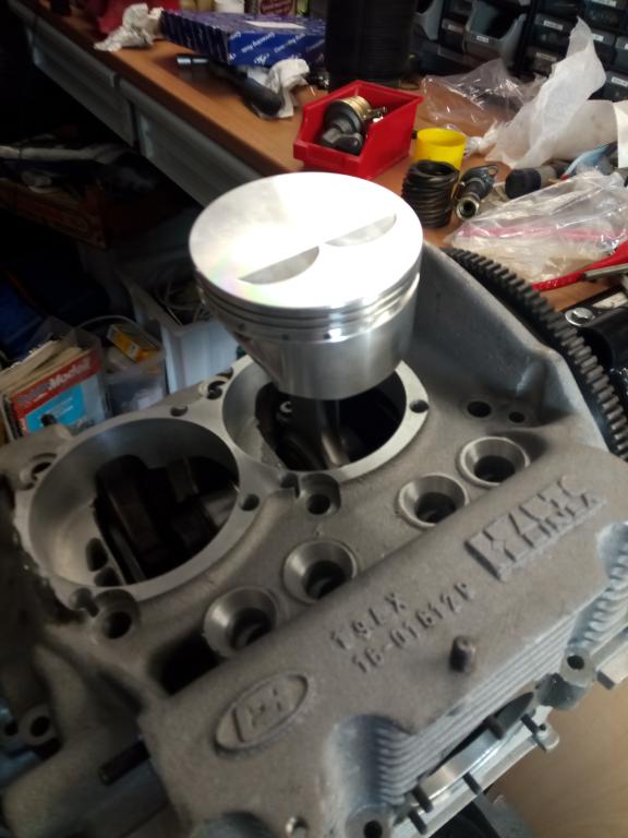

Grunddaten:
KW 90 Hub von DPR
105er JE in Stahlzylindern
322° Novak Nocke mit 1,25 Hebeln und TP Einstellschrauben
Stößel und Stangen TP
Köpfe TP erste Serie gebraucht 47/39 Ventile
Verdichtung 11,3
Trockensumpfpumpe TP
Bing Düsen für Kolbenbodenkühlung (Öffnungsdruck 2bar)
2" Berg Krümmer mit Apple Racing Dämpfern - wird neu gebaut da Dämpfer zu klein
48 IDF mit 44er Venturie
3117ccm Typ 1 Ich wusste nicht dass man das nicht machen kann :-(

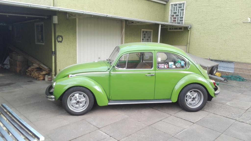

Er war ja vorher schon recht flott.
2,4 mit 215PS und gesperrtem Kübelgetriebe 4.125 und 0,89
Jetzt das lange mit 3.88. 1,19 3. und 0,82 4.
Ich werde es "erfahren" ;)
