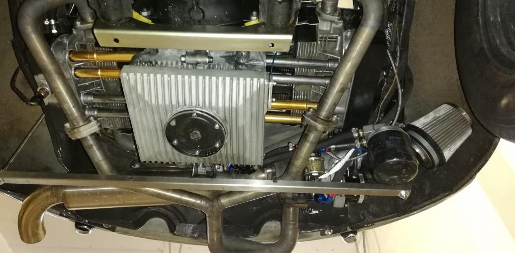

Es kommt alles nach und nach zusammen sprich das Auto ist vorerst fertig. Hab noch meinen turbo ölrücklauf anstatt in den Sumpf mit einer Pumpe versehen, das werkelt ganz gut auch wenn die Pumpe die ich noch liegen hatte echt laut ist. Der rücklauf war mir aber einfach zu klein im Durchmesser aber das werde ich noch abändern und dann fliegt die Pumpe wieder raus.
Gestern das erste Mal gefahren da meine Garageausfahrt noch von einem Bus versperrt wurde. Und da ich bis 300nm kupplungsseitig abgesicherte sein möchte hatte ich eine recht wilde Kombination verbaut eher etwas für die 1/4 meile. Eine stage 1 von Kennedy die ich schon ewig fahre in verbindung mit einer RLR kupplungsscheibe vom Jens (käfer boy) lange Rede kurzer Sinn ich hatte etwas respekt vor der fahrbarkeit der kombination. Erfreulicherweise fuhr sich das ganz gut und der schleifpunkt war auch sehr angenehm. Dosendruck sind bei mir ja nur 0.5 bar dafür fuhr sich das auto aber schon sehr ordentlich und beim kupplungstest musste ich natürlich mal schauen wie die sich verhält wenn man die etwas springen lässt ;) also ladedruck im ersten Gang ist ausreichend da und burnouts mag das neue motörchen ziemlich gerne hab ich festgestellt hrrr. Der Plan geht also erstmal auf, denn der ladedruck kompensiert im unteren drehzahlbereich die etwas wild ausgelegte Nockenwelle (Engle Tcs20) ordentlich. Einen genauen Termin für den leistungspfüfstand haben wir leider noch keinen.
Da Bilder auch manchmal. Mehr sagen als 1000 Worte ein wenig Blick auf die Technik von unten.
Der luftfilter ist jetzt erstmal nur für den Leistungs prüfstand verbaut. Der bekommt noch einen schmutzschutz oder eine airbox.
