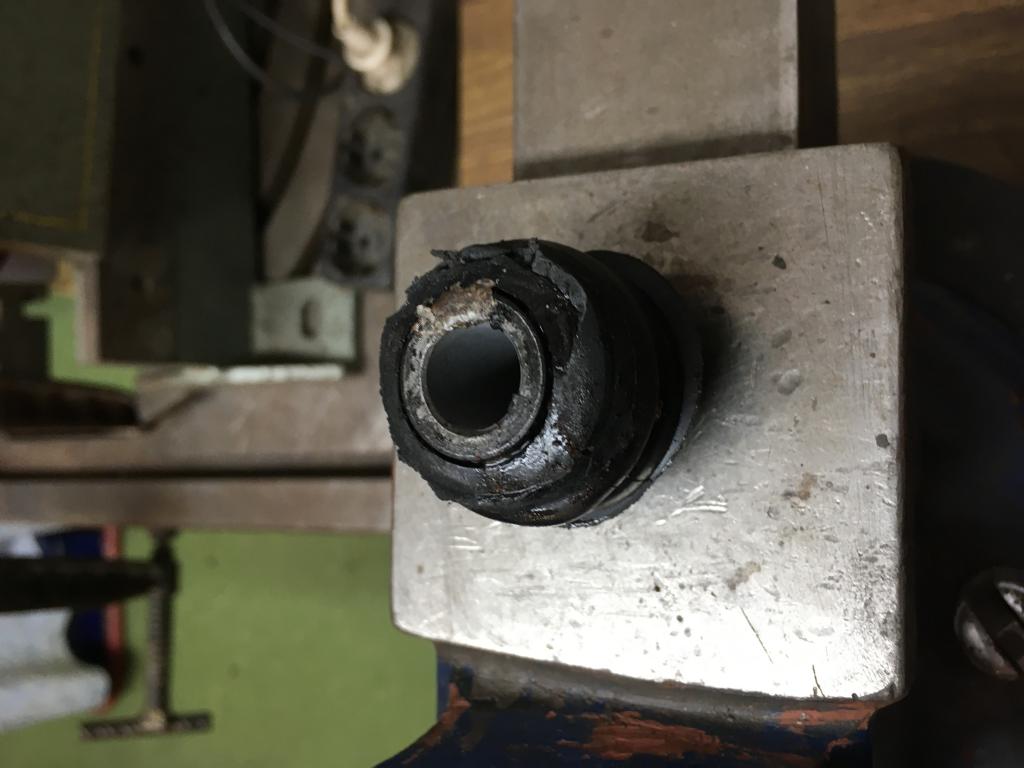

So, ich habe feddisch!
So'n scheiß, echt, ich dachte ich kann das, Pustekuchen!
ich habe es nicht geschafft, die Stabilager sauber einzupressen! Punkt.
Ich weiß nicht, wie die bei VW das geschafft haben,die Gummilager da rein zu drücken, es ist mir ein Rätsel !!
Bevor die in ihre Stellung rutschen, klemmt das Gummi so sehr, das es abreißt!!!!
Die Querlenkerlager habe ich ich mit ordentlich Krafteinsatz an ihren Platz gedrückt, bei den Stabilagern gebe ich auf!
Habe jetzt Urethan-Lager bestellt, das sollte dann fluppen!

So sieht's jetzt mal aus:

Ich vermute, dass die Gummibuchsen ab Werk durch eine Art Trichter in den Lenker gedrückt werden. Diese Problematik kenne ich von einigen Autos aus dieser Zeit. Der überstehende Kragen wird trotz Schmiermittel abgeschert. :roll: Das ist so, wie Ralph schon vorgeschlagen hatte. Aber mit Schelle und Blechring habe ich es auch noch nie geschafft.
Re: Tipps zum Einpressen von Lagern gesucht
Denke, deine Vermutung wird richtig sein, Bernd. ;)
Hab dieser Tage eine Sendung von den "Gebrauchtwagenprofis" gesehen. Da hat der Mechaniker bei einem Volvo Amazone Gummibuchsen in einen Querlenker eingepresst. Er wollte auch PU, aber der Dicke hat ihm Gummis mitgebracht.
Er hat die Gummibuchse in ein passendes Rohrstück (sah so aus) gesteckt und zum Andrücken ein Stück Rundmaterial oder Langnuss verwendet, welches innen in das Rohr passte. Eingefettet hat er die Gummibuchse auch. Das Ganze mit dem Schraubstock eingepresst. In der Sendung ging das ganz einfach. Irgendwie erscheint mir das logisch, man muss halt verhindern, dass die Gummibuchse sich verwindet oder abwandern kann.
:character-oldtimer:
Die beiden Strategen von der Insel? Bei dem ist immer alles gaaaaaaaaaanz einfach :mrgreen: Aber gute Ideen hat er. aber trotzdem muss man immer etwas vorsichtig sein. Die beiden Autodoktoren finden auch immer alle Fehler, fragt sich nur wie lange es tatsächlich gedauert hat und ob sie das ihren Kunden realistisch berechnen können.
Das ist vergleichbar mit dem Hebelgesetz. Man gebe mir beliebig lange Zeit und ich finde jeden Fehler :lol:
:lol: Ja, die Beiden von der Insel.
Aber das mit dem Rohr in deiner angedachten Idee könnte funktionieren. Kommt drauf an, ob man Zugang zu Drehbank und Presse hat.
Man könnte sich einen Stahl Kegel passend drehen und in der Presse das Rohr trichterförmig aufweiten, bis es passt.
Mein Kollege macht sich so auch Ansaugtrichter nach Mass selbst, die Platten lässt er lasern und am Schluß wird gewigt...
Also herstellen lässt sich so ein Werkzeug, aber ich gehe den einfacheren und für mich besseren Weg mit PU. ;)
