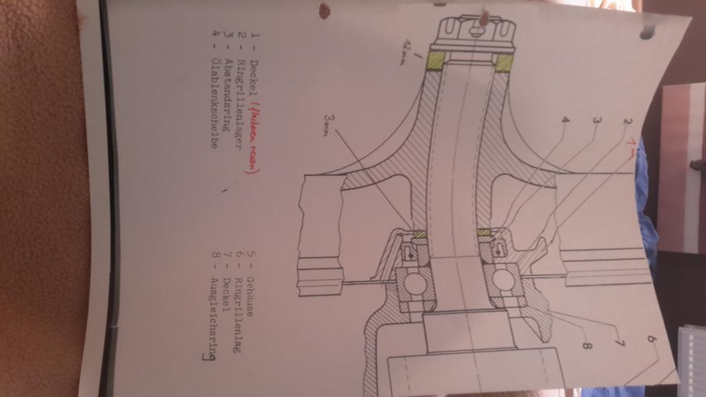

Hallo, so hab ich das bei mir gelöst. Da hatte sich vorher ohne innere Scheibe (3mm) auch die Trommel festgesetzt.
- 20190712_130302.jpg (41.95 KiB) 3244 mal betrachtet

Danke Volksie das sieht gut aus und endlich mal ein Schnittbild wo man alles sieht.
Vielen lieben Dank
Gruß Ronny

Hallo zusammen, melde mich mal aus dem Urlaub zurück und wollte mich nochmal bedanken. Mit der Zeichnung von Volksie und den Scheiben hat es dann gepaßt. Danke nochmal
Mfg Ronny
