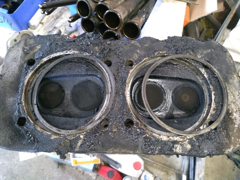

Die Größe reicht aus , man sollte nur die sitzringe tauschen weil die originalen schon mal raus fallen .

heut mal angefangen zum zerlegen.
schrauben für die verblechung sind teilweise abgerissen, teilweise nicht aufgegangen. mit einer mutter aufschweißen hats dann fast geklappt. schrauben waren offen oder ab :lol:
köpfe schaun innen ganz gut aus, hab ich schon wesentlich schlimmere gesehn.
sind diese stahlringe serie bzw nötig? ;)
evtl ausgleichsringe fürn kolbenrückstand?
zylinder 1 und 3 haben wohl mal was angesaugt, köpfe und kolben haben leichte spuren von fremdkörpern.
demnächst wird gespalten.
was ich schon gesehn hab, nocke is eingelaufen.. egal wird sowieso ersetzt.

ventilführungen sind hinüber, müssen somit neu. evtl geh ich gleich auf 8mm beim auslass.
gibts irgendwo vernünfige, bezahlbare ventile in 34mm und 40mm.
sitzringe geben nicht mehr her. ventile gleich so groß wie möglich hätt ich mal gesagt.
bei csp fangen die manleys erst ab 36 an.. :roll:
und ob ich die vernünfig abdrehen kann weiß i no ned. :?
