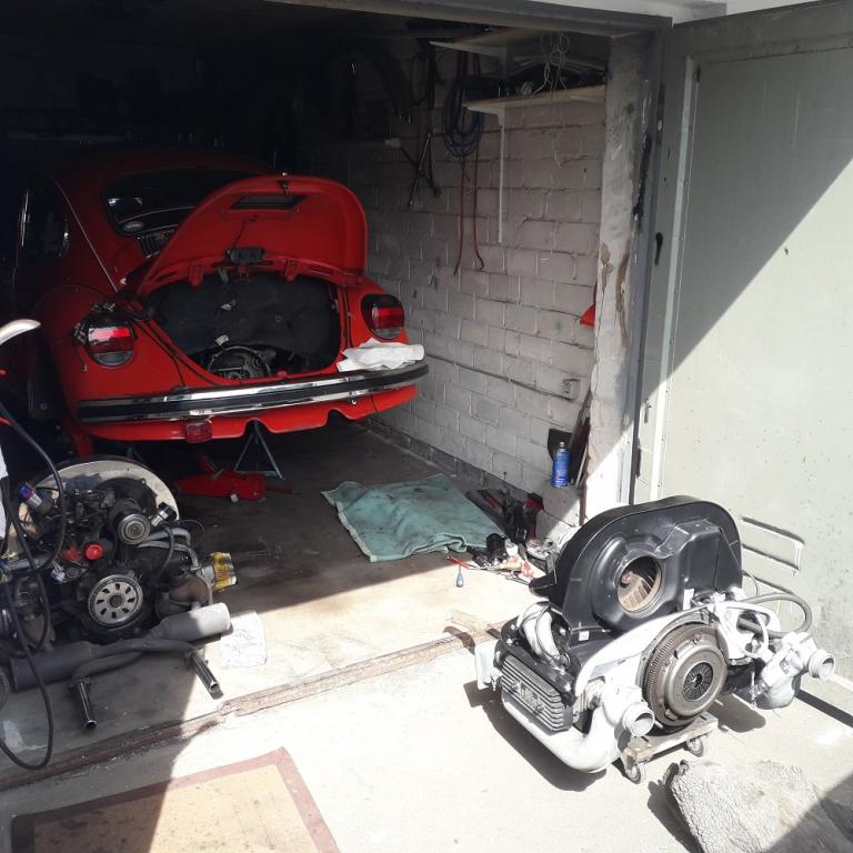

Kurzarbeit und einsetzende Schlechtwetterphase, sowie der glückliche Umstand das die Zufahrt zu meiner Garage frei war, zwangen mich dazu doch mal aktiv zu werden.
1200 raus und 1600 rein, mal eben :oops: .
Hängerkupplung ab und hochpumpen auf Arbeitshöhe sind einfach zu zeitraubend, aber geht halt nicht ohne.
Kabelbaum vom Kat musste auch noch demontiert werden, brauche ich nicht mehr.
Hab übrigens auch ein neues Idiotenblech für mich erkannt :evil: .
Der Motor war schon fast in Einbauposition, da fiel mir auf das ich das Abschlussblech nicht abgeschraubt habe, ich Depp.
Aber ging auch so, obwohl ich das nicht unbedingt nochmal machen würde.
Verdrahtung auch soweit angeschlossen, fehlt nur noch der Zusammenschluss der Kabel unter der Rückbank.
Nächste Woche kommt der größere externe Ölkühler.
Bleibt nur noch zu hoffen das die Zündung und der überholte Vergaser sich mit dem Rest des Motors verstehen. ;)

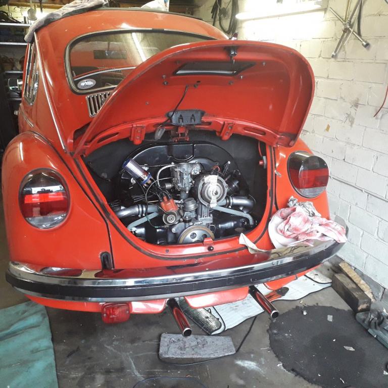

Erwartungsgemäß sprang der Motor heute an.
Läuft auch recht gut und unauffällig.
Nur die Gasannahme ist nicht so wie gewünscht.
Bei geschlossener Starterklappe nimmt er gut Gas an, bei geöffneter kommt es mir vor das er nicht genug Benzin bekommt.
OK, der Gaser ist noch nicht sauber eingestellt und Zündung noch nicht angeblitzt.
Musste noch an der Lima ein paar 100stel abfeilen weil die Einstellschraube der Beschleunigerpumpe anstieß.
Werde wohl morgen den Petronix-Ignitor in den Verteiler implantieren und weitere Kleinarbeiten erledigen.
Für heute bin ich aber erstmal zufrieden.
