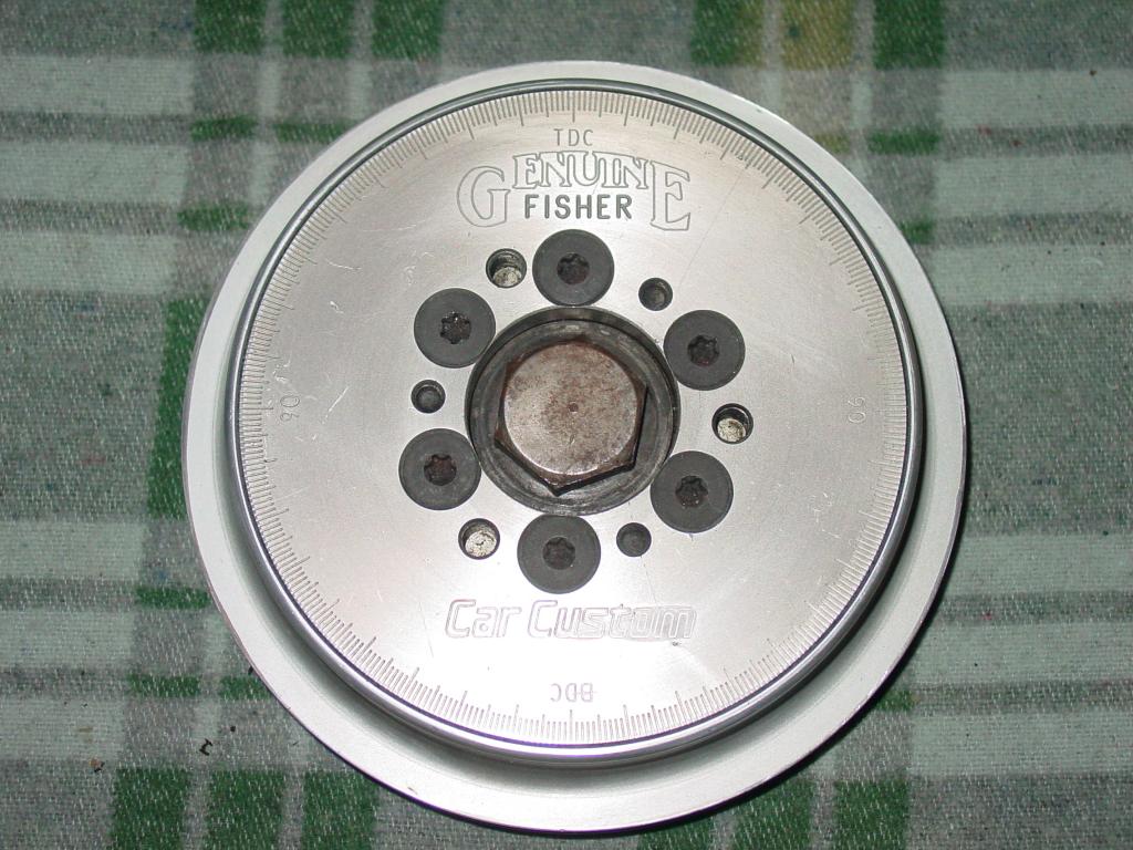

- VeeDee
- Beiträge: 3474
- Fahrzeug: 1600Vari/3
Re: Wahl einer Riemenscheibe
Schade, dass es davon keine mehr gibt....
- Fisher 002.JPG (128.37 KiB) 4842 mal betrachtet
ovalifahrer56
- Beiträge: 937
- Registriert: Mi 2. Jun 2010, 21:19
Ja, die Fisher waren super, gabs damals bei aircooled.net.VeeDee hat geschrieben:Schade, dass es davon keine mehr gibt....
Ein richtiger Schwingungsdämpfer, nicht nur ne schwere Riemenscheibe
