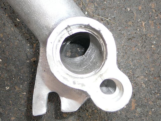

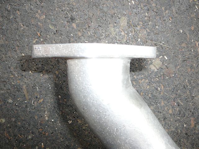

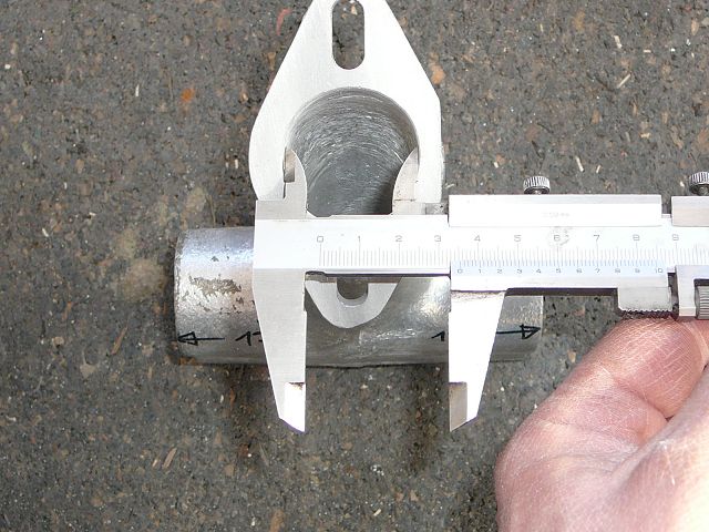

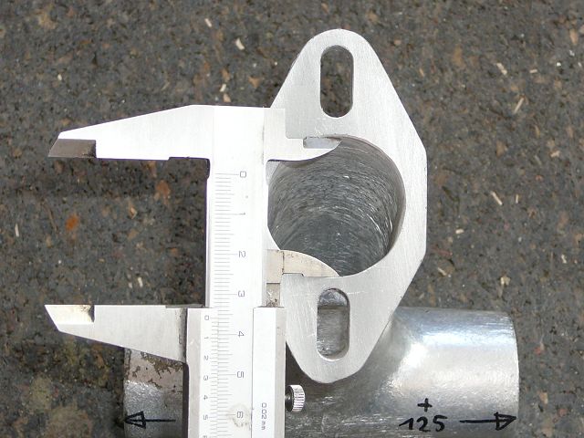

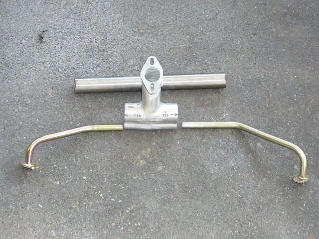

Hier ein paar Fotos von dem Teil.

Kann mir jemand erklären warum z.B. Ahnendorp ausdrücklich davor warnt, die Stufe im Ansaugrohr zu entfernen?
https://www.ahnendorp.com/VW-Kaefer-Typ ... gaser.html
zwergnase
Re: Hirschgeweih aufbohren für Solex 37 Pict-3
Beitrag von zwergnase »
Die meinen die Stufe unten am Gußteil, wo, der Strang nach links und rechts weg geht, nicht die obere.
Dort ist ein kleiner Keil eingegossen, welcher die Saugrichtung begünstigt.
Die obere Stufe ist nur gedacht, um kleinere Vergaserflansche anschrauben zu können, die kann
bedenkenlos weg.

Wo läßt man sowas am Besten aufschweißen, wenn man es nicht selber oder auf Arbeit machen lassen kann?

Hallo Daniel,
Ich habe mein Ansaugrohr bei einem Betrieb aufschweissen lassen, der sich mit Instandsetzungen beschäftigt.
Geht aber wahrscheinlich beu alle Betrieben die Alu schweissen. Alternativ bietet z. B. Jens Field umgearbeitete originale Saugrohre im Austausch an. Vorteil ist die Passgenauigkeit.

Mir geht es darum die Verengung unter dem Flansch wegzubekommen.
Montiert wird (erstmal nur) ein Serien 34er.
Habe hier bei uns in der Nähe nun nen Aluschweißbetrieb rausgegoogelt... mal anfragen ob der auch "Kleinaufträge für privat" macht ;-)

Aluschweißen sollte jeder Schlosser mit einem entsprechendem Schweißgerät hinbekommen.
Ich habs mit einem Wechselstrom-WIG Gerät geschweißt, ist kein Hexenwerk.
