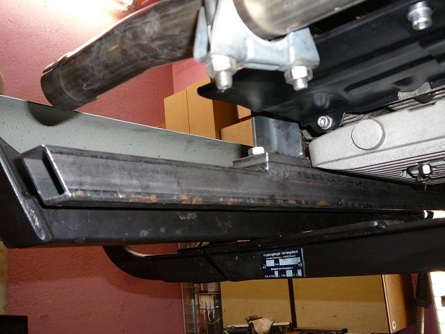

Das Auto hat so eine schöne AHK, stabil und an der richtigen Stelle.
Schon mal daran gedacht, am hinteren Querträger ein Paar Silentblöcke mit einer verkürzten Motortraverse an die AHK anzubinden? Geht dort mit Sicherheit mit einer schweißfreien Schraublösung, stabilen Schellen oder ähnlich.
Beispiel (Motortraverse T2b):
attachment=0]15914.jpg[/attachment]

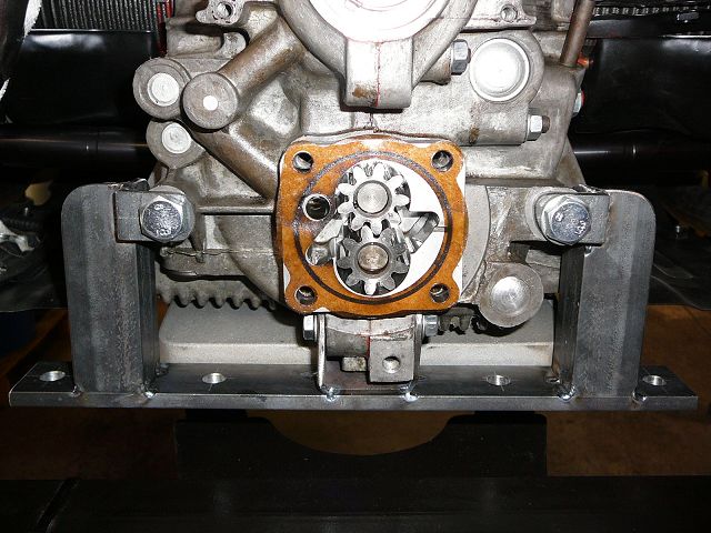

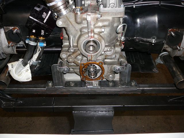

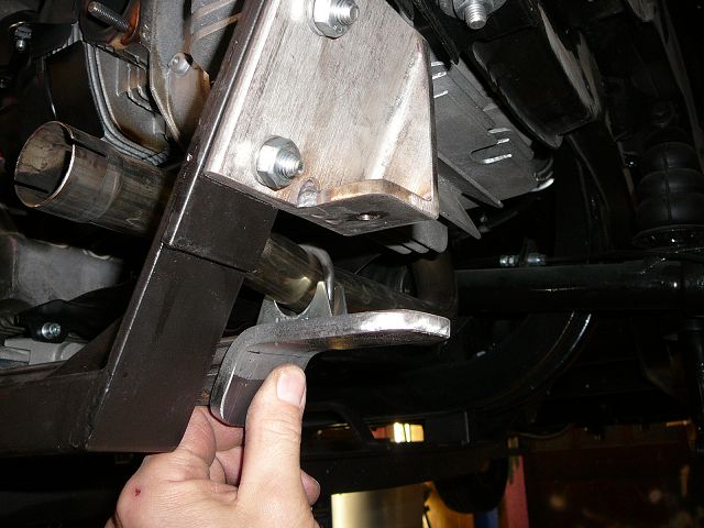

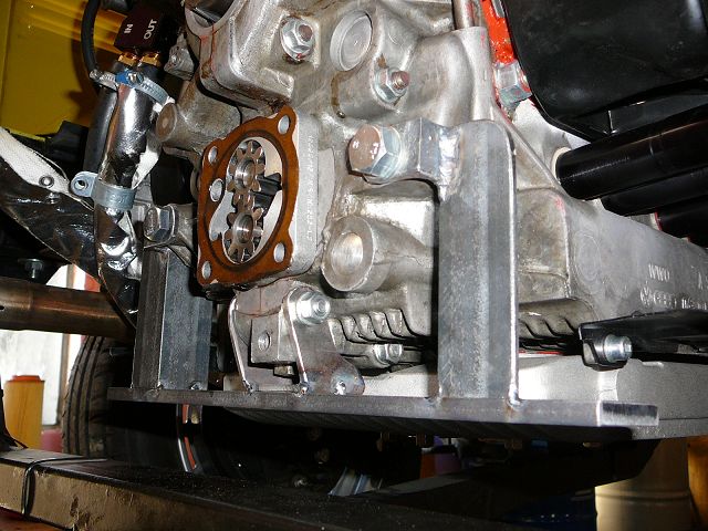

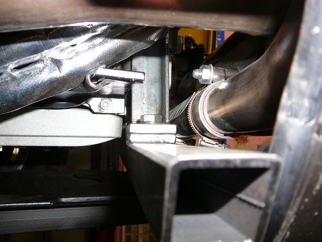

Hab mich jetzt für eine Hecktraverse und eine JKM ähnliche Fronttraverse entschieden.
Heute war erst mal die Hecktraverse dran.
Ist alles ziemlich eng und viel Gebastel, aber das ist ja die Herausforderung am Schrauben :mrgreen:
Erst mal Auspuff, Riemenscheibe und Ölpumpendeckel abgebaut um ein bisschen mehr Platz zum basteln zu haben.
Zum Glück hat mein Block bereits die Aufnahmepunkte für eine Traverse, also die übernommen,
zusätzlich noch einmal mittig am Block verschraubt.

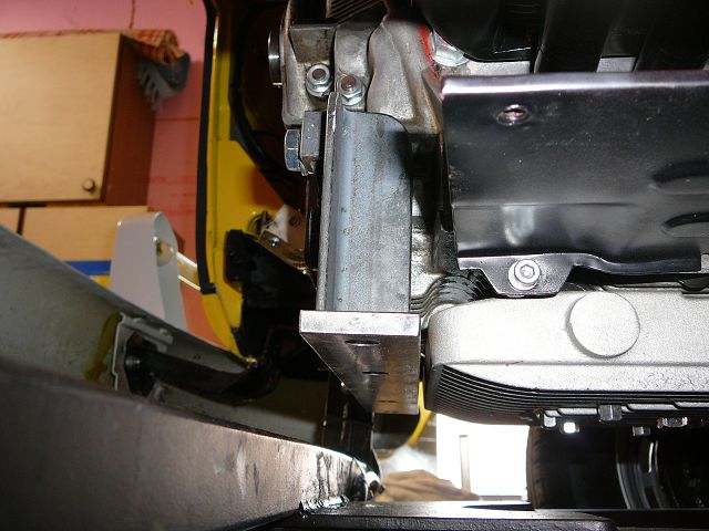

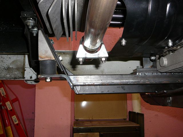

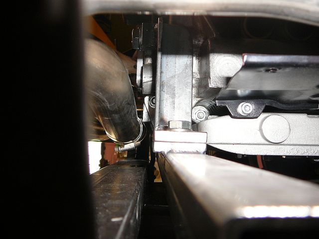

Aus Platzmangel hat ich die Traverse schraubbar machen müssen.
Die Halter für die AHK sind stabil genug um auch noch die Winkel für die Motoraufhängung aufzunehmen.
An den Rohrenden werden noch stabile, abgewinkelte Flacheisen angeschweißt,
welche mittels Silentblöcke an die Winkel geschraubt werden.
Auspuff wieder drauf gesteckt, jetzt ist alles noch enger, aber bisschen Luft ist noch rundum :mrgreen:
Nun stellt sich mir noch eine Frage; der Motor verwindet sich unter Last im Gegenuhrzeigersinn.
Ist es ratsam in die Aufhängung gleich eine gewisse Vorspannung im Gegenuhrzeigersinn zu machen?
Der Gedanke ist mir deshalb gekommen, da ansonsten im Betrieb auf einen Silentblock permament
Druck, auf den anderen permanent Zug herrscht :confusion-scratchheadyellow:
Was meint Ihr dazu?

So ähnlich hatte ich mir das auch gedacht.
Die Idee mit der leichten Vorspannung der Gummilager ist gar nicht so blöd, weiter machen! :handgestures-thumbupright:

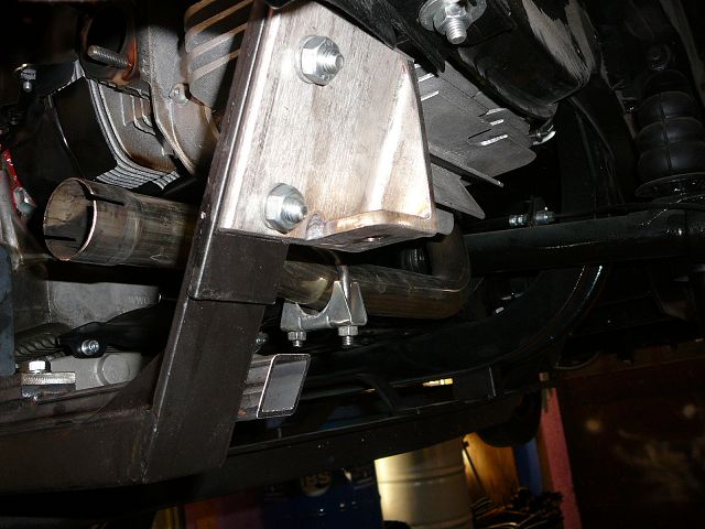

Motortraverse und Getriebetraverse sind fertig.
Hab den Motor am Anschraubpunkt beim Silentblock ca. 2-3mm Vorspannung
im Gegenuhrzeigersinn gegeben. Mal schaun wie es sich verhält.
Morgen noch lackieren und wieder alles zusammenbauen.

Handwerklich sauber umgesetzt :handgestures-thumbupright: aber total überdimensioniert, meinst Du nicht?
Ich habe eine eigenentwickelte klassische Alutraverse für die Getriebehalslagerung in Alu ( für Käfer )...die ist deutlich filigraner. Die hat bisher immer gehalten.
Dein Vierkantprofil unter dem Motor sollte auch eher hochkant sein, das bringt in der Steifigkeit ja deutlich mehr.

Hallo Jürgen,
was heißt hier überdimensioniert, ich würd eher sagen genug Reserve eingerechnet :lol:
Ich hab halt Material genommen, welches ich rumliegen hatte, mags gern rustikal,
muß bei mir nicht alles Alu-Leichtbau sein (ist als Schlosser vielleicht auch berufsbedingt :confusion-scratchheadyellow: )
Die Motortraverse ist Quadratrohr, das liegende Rechteckrohr ist von der AHK.
Das Quadratrohr hat aber 3mm Wandstärke, das hält wohl auch :lol:
Gewicht spielt bei einem Nutzfahrzeug keine Rolle, bin eh meistens voll beladen
und mit Anhänger unterwegs, da machen die paar Kilo der Traverse das Kraut nicht mehr fett :mrgreen:
Um dagegen zu steuern hab ich hinten Luftfahrwerk montiert, das hebt die schwere Fuhre wieder an :)

:handgestures-thumbupright: Sauber gemacht, Stahlbau-Qualität. Mein Junior würde das auch so ähnlich bauen.
Aber warum schneidest nicht mit dem Plasmaschneider in die doch massive Stahlplatte an der vorderen Aufhängung ein paar Löcher rein... :?
